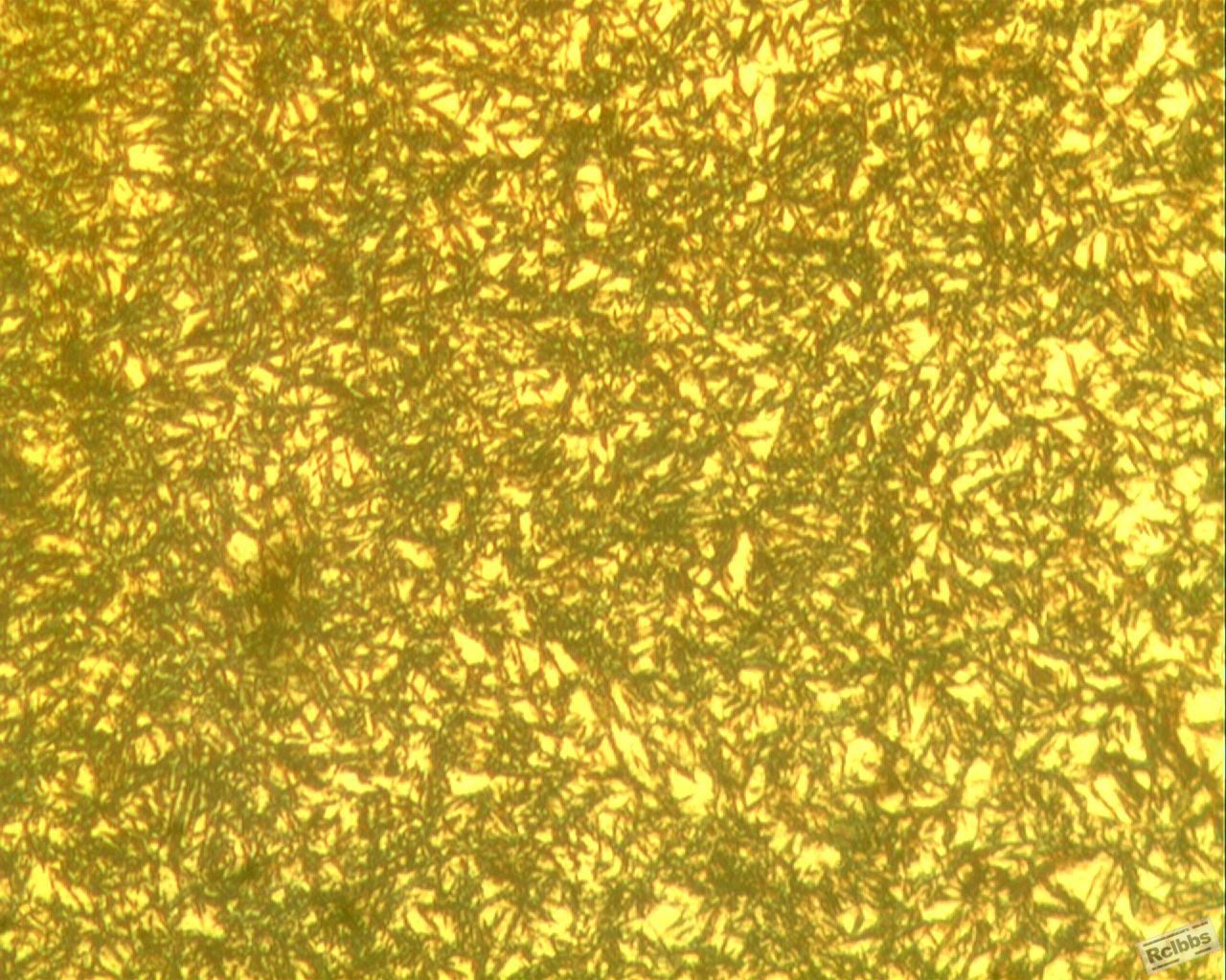

第一种 渗碳 淬火 低回工艺后表层金相组织为下图
请说下有什么问题没 组织有哪些?

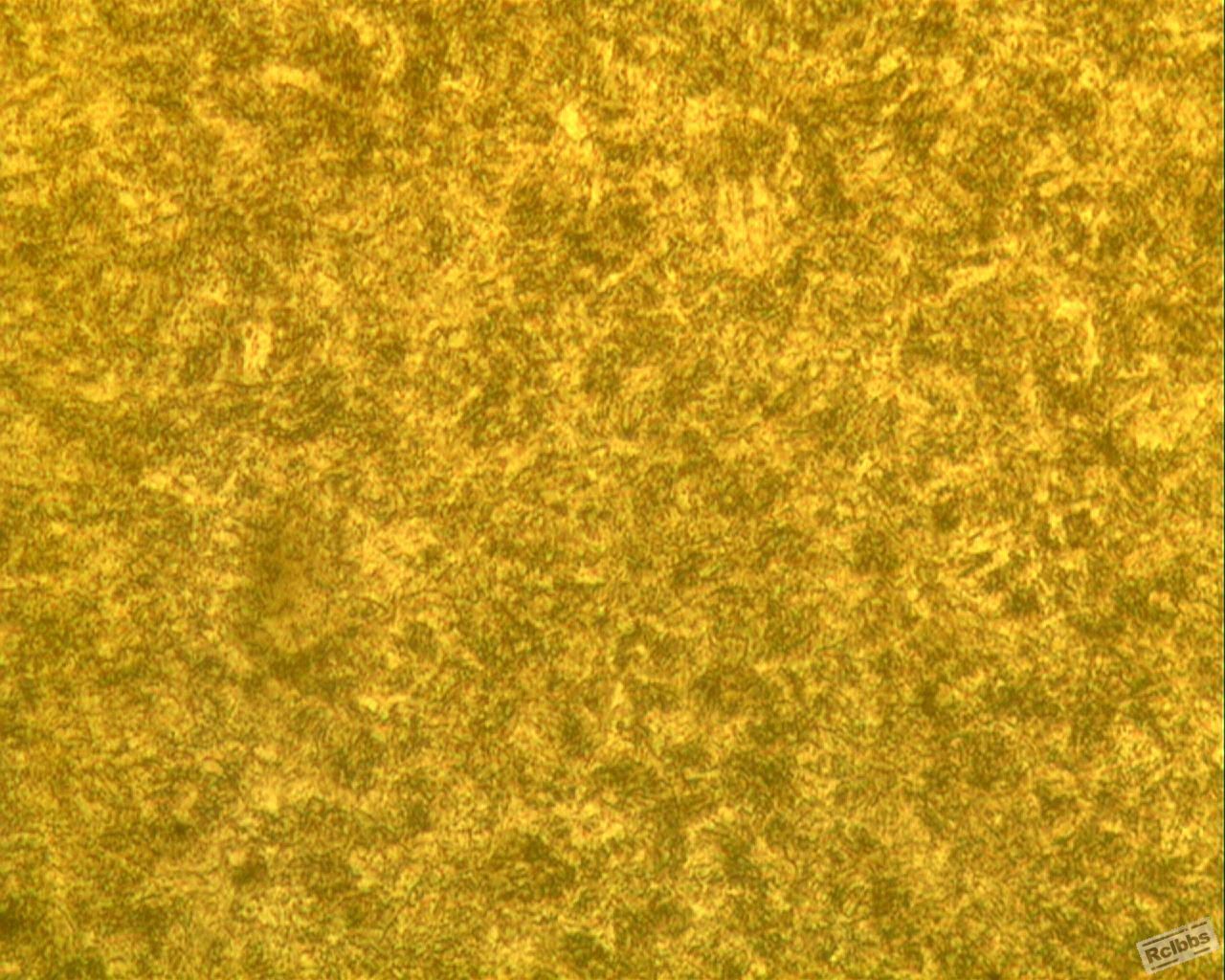

下面是往心部拍的过度
请专家说下 组织变化情况?

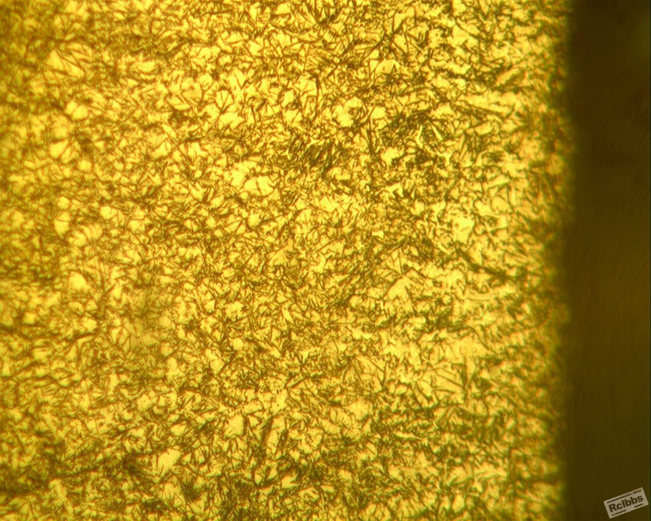

心部的组织拍出来是这样的 请问是腐蚀浅了还是深了 这种钢需要腐蚀多久?
是板条M吧 但不是很清楚。。。

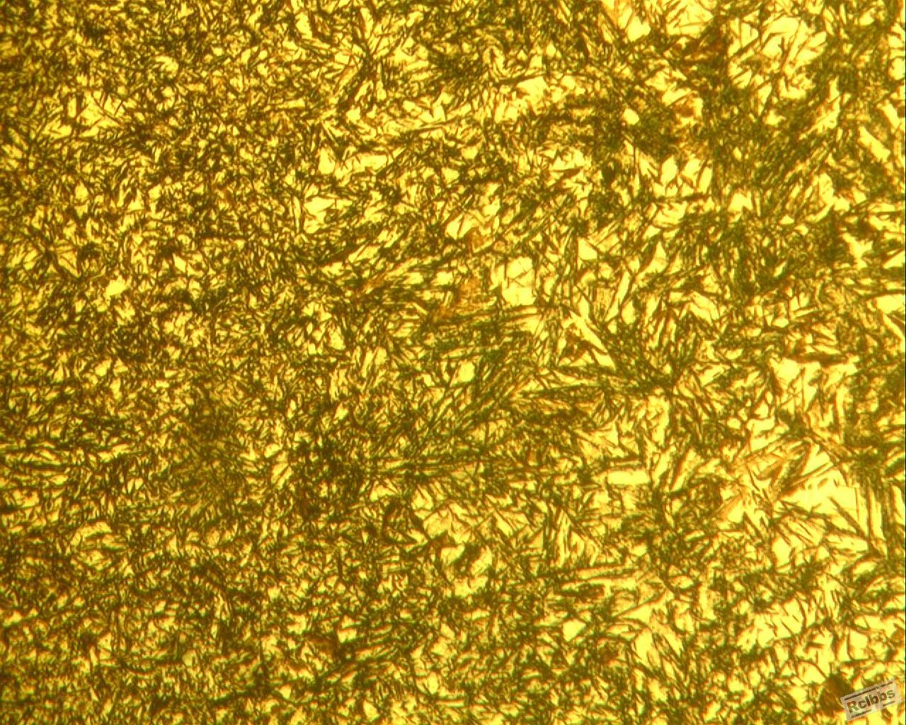

第二种 渗碳 高回 淬火 低回 工艺后自己拍摄的金相组织
表层渗碳层

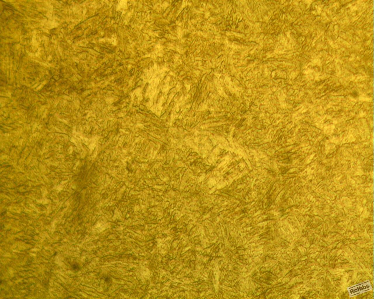

下面是心部的 不知道怎么回事 腐蚀了好多次效果还是不好 请专家指点下

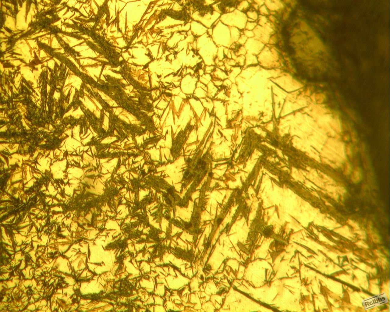

这是过度层的
  有什么不对的地方请大家指正 交流 18cr2ni4wa
  2种工艺由边界 到过度 到中心的 组织各是什么样子的?研究过的师傅 谈下  谢谢
 楼主| 发表于 2010-5-12 18:18:06 | 显示全部楼层
我了解:第一种表层针状马氏体 和残余奥氏体 由高碳M到低碳M到中心。心部应该是板条M吧?第二种表层有碳化物 但这个上面的没拍出来 还有残余奥氏体 过度的地方不知道怎么说?有哪些组织?心部和第一种的区别是经过高温回火 有回火索氏体 没见过不知道什么样子。晶粒也比第一种的小。希望了解或知晓的专家老师交流下
