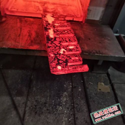

发表于 2023-12-26 11:05:12 来自手机 | 显示全部楼层 |阅读模式
工件加热时间并不长,出炉后表面一层黑色氧化皮,进炉前工件是干净的,我估计是由于我淬火炉基本一个月开一个星期,其他时间冷透了,等半个月后继续使用没有烘炉的原因。普通全纤维箱式淬火炉,

炉内的氧化性气体如空气中的水(H2O)、氧气(O2)、二氧化碳(CO2)等在高温环境下,参与到零件表面的“碳原子”化学反应。炉体久了不开炉、先烘炉会减少炉体内的“空气湿度”,减少了H2O的含量,能适当减轻零件的氧化皮厚度。而普通[全纤维箱式淬火炉仍然是非保护气氛加热炉?,不能从根本上解决零件在加热过程中的氧化脱碳。

基本就是这样的,加热温度也不高保温时间也不长

什么炉型啊,工件如炉前是不是表面就不干净呢

工件没有水痕和油,就是这个样子,搞不懂

你说的温度不高是多高,保温时间呢?

这炉子怎么说呢,上面那位已经说的很明白了,你这个炉子密封性好吗,炉内有气体、有水分的话就会这样啊

炉子密封性不好,又没气氛,氧化会很严重

多半是气密性的问题:lol:lol

有可能密封不好,,我的台车路中间掉了几块砖,中间的地方氧化皮很严重

密封性应该还行,炉子才用了一年,我怀疑是不是经常半个月不开然后需要适当烘炉

有可能的吧,有条件的话下次做工件之前可以先烘炉试试

工件清洗的怎么样,会不会没有清洗干净,或者清洗剂选择的不对。

没有气氛保护,炉门也没有火帘去氧措施,没有氧化皮才是异常。
临时措施可以在炉内放些炭救急处理。
下次炉子升温后,可以保温4小时同时放置一些木炭提升炉内碳势水平。然后再开始生产。

这个温度正好是四氧化三铁的稳定生成温度,必然产物最多。只要不影响零件的性能,也就是氧化脱碳层不影响性能就可以。

说的很对,主要是炉内湿度太大,加热前烘炉是很关键的,降低露点减少湿气。再看看你炉子的空燃比。看是不是炉内氧气量过多了。
