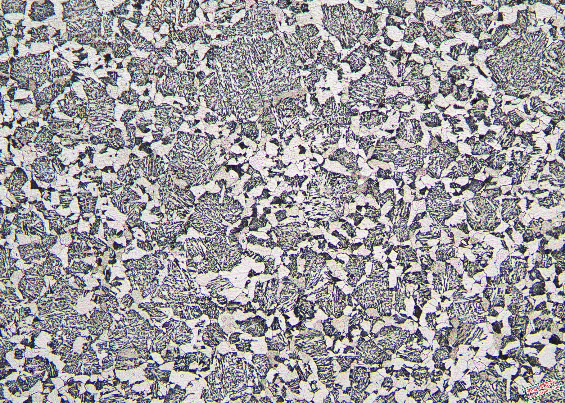

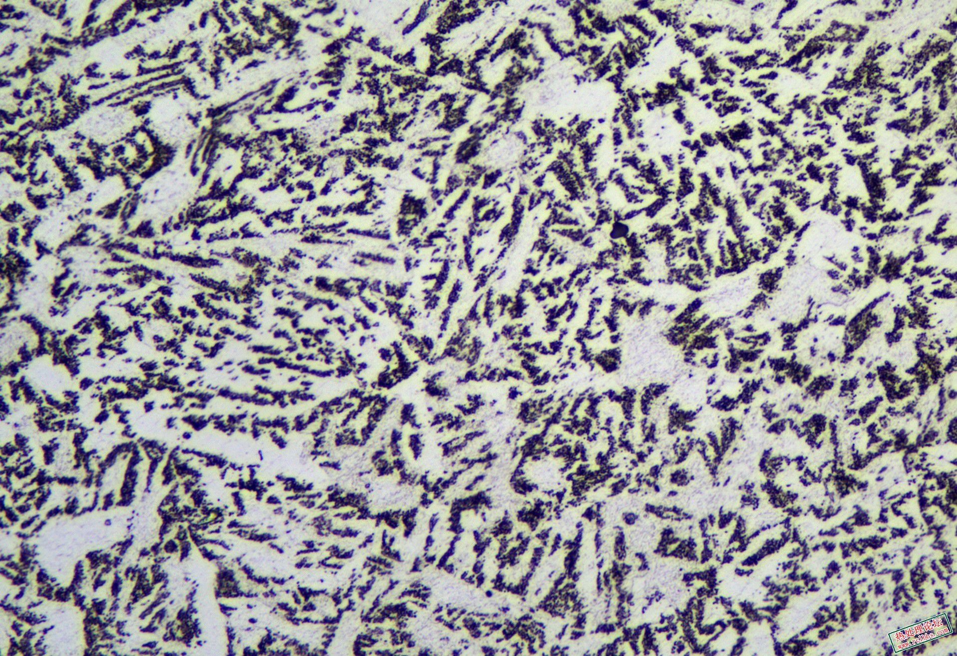

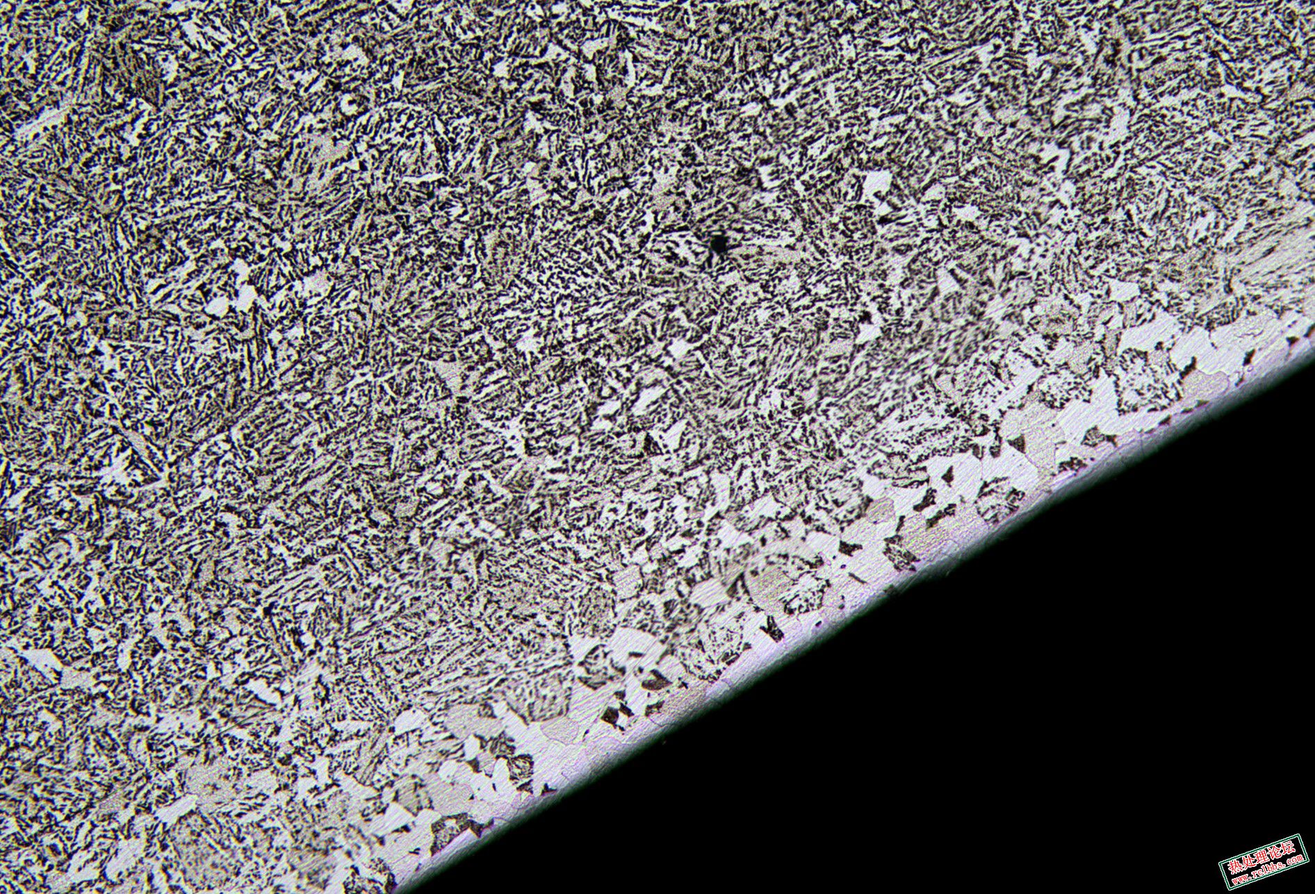

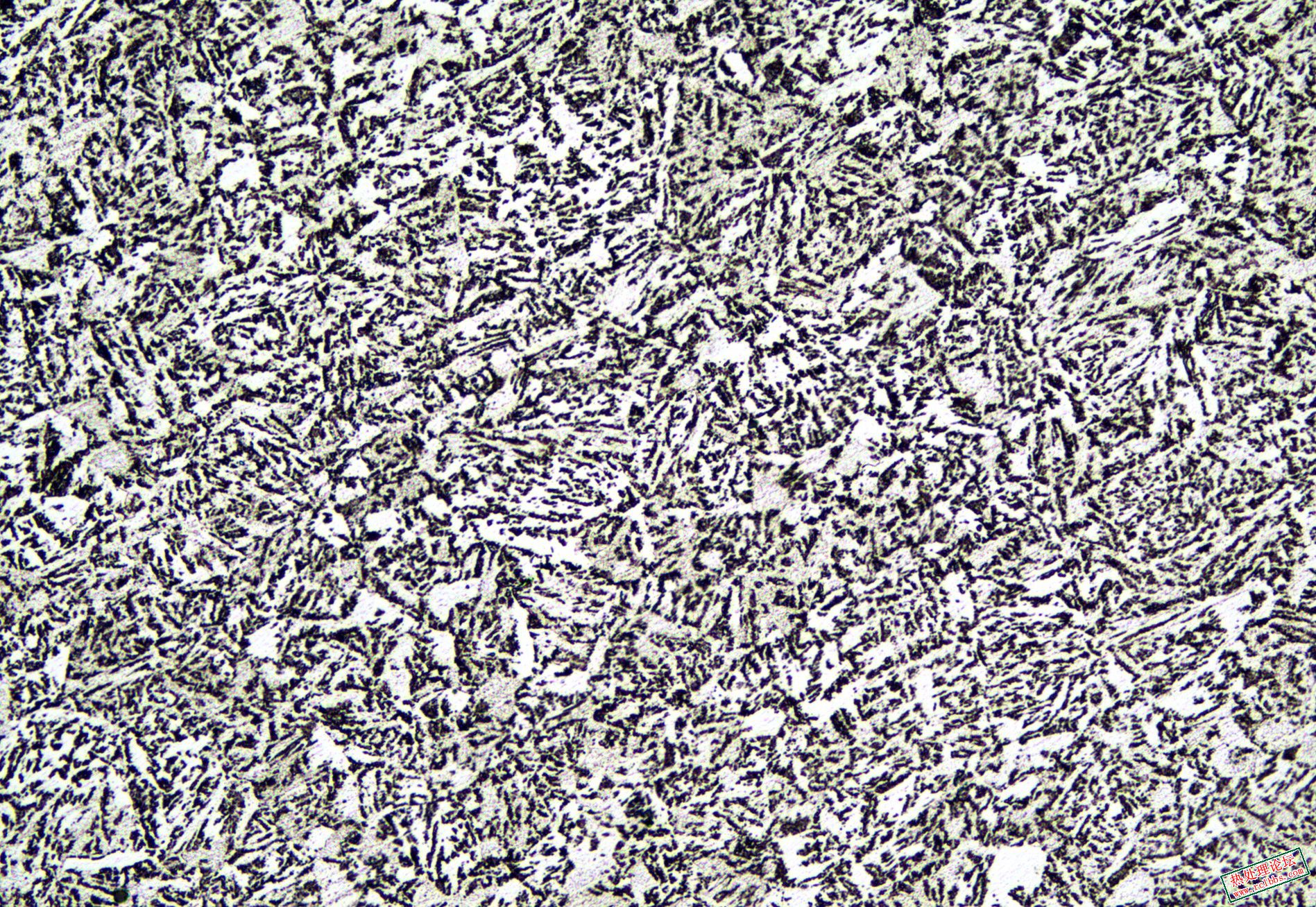

20G钢管做晶粒度检测,正火处理后,100X是第一次取样做的结果,组织为铁素体+珠光体+贝氏体,其他三张是这次的结果,请问大佬这次结果应该是全贝氏体?看着和散掉的珠光体一样,还有晶粒度在4%硝酸酒精侵蚀下不明显,有没有必要上苦味酸?
20G100X
20G100X
100X
100X
20G200X
20G200X
20G500X
20G500X

发表于 2023-12-26 20:41:02 来自手机 | 显示全部楼层
铁素体加上粒状贝氏体组织吧

 楼主| 发表于 2023-12-26 23:06:13 | 显示全部楼层
金丝猫咪咪 发表于 2023-12-26 20:41
铁素体加上粒状贝氏体组织吧
就是20G500X那个图片是吗

发表于 2023-12-27 08:47:17 | 显示全部楼层
正火处理的不是很到位,最佳组织应该是铁素体+细片层+少量上贝氏体,以你100X图谱看你的晶粒度大概在5.5-6级,

发表于 2023-12-28 15:08:02 | 显示全部楼层
正火不完全啊!铁素体+珠光体+粒贝
