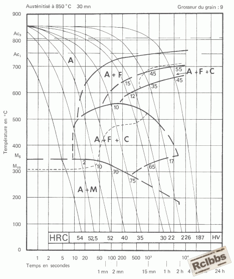

各位前辈,能不能根据此图,以一个冷却速度为例,详细讲解一下从图中反映出来的东西,方便新人学习,如何真正理解此曲线,以用于实际操作。请大家积极讨论。

这个曲线图我只能理解到表面,根据冷却的速度,比如说能够得到HRV22的那条冷却线,首先冷却后在高温区先析出相铁素体,比例占15%,得到珠光体组织为12%,与贝氏体的交点显示最终得到贝氏体65%,得到很少一点马氏体,最终硬度可以达到HRV22。这就是我理解的表面东西。希望能通过大家的讨论,深入的去理解,关键去应用,以此一去反三,达到学以致用的目的。

楼主没注意到横坐标上所标注的时间吗?这可是很主要的哦。
 楼主| 发表于 2010-5-28 09:04:41 | 显示全部楼层
横坐标的时间为  X/S,有什么问题吗?请指教
发表于 2010-5-28 11:53:08 | 显示全部楼层
以HRC22那条线为例:工件从850度以某一冷却速度连续冷却,2分钟冷却到730度时析出F,此时组织为A+F,8分钟冷却到650度时析出C,此时组织为A+F+C,以这一冷却速度冷到室温后的硬度为HRC22。在实际工作中就是正火。
