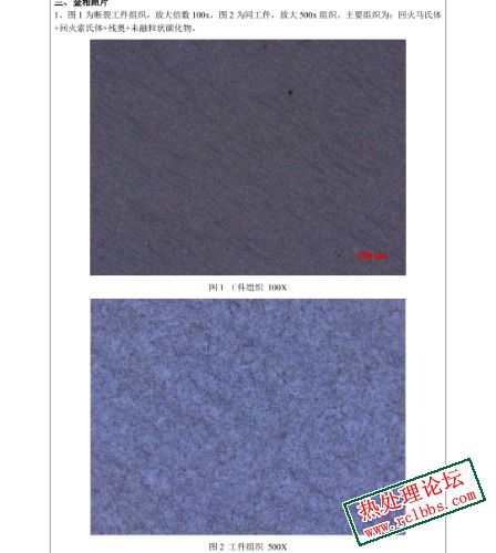

H12材质多次回火后的组织
签到天数: 1287 天
发表于 2023-12-30 22:04:09 | 显示全部楼层
图片太少看不清,只能看出组织非常细小

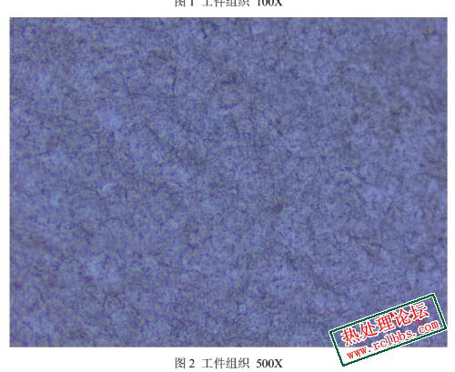

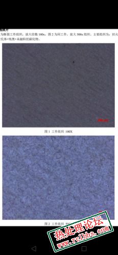

这样能看清楚些吗,组织细小是不是需要适当加点温度

制样效果差了点,没腐蚀好
