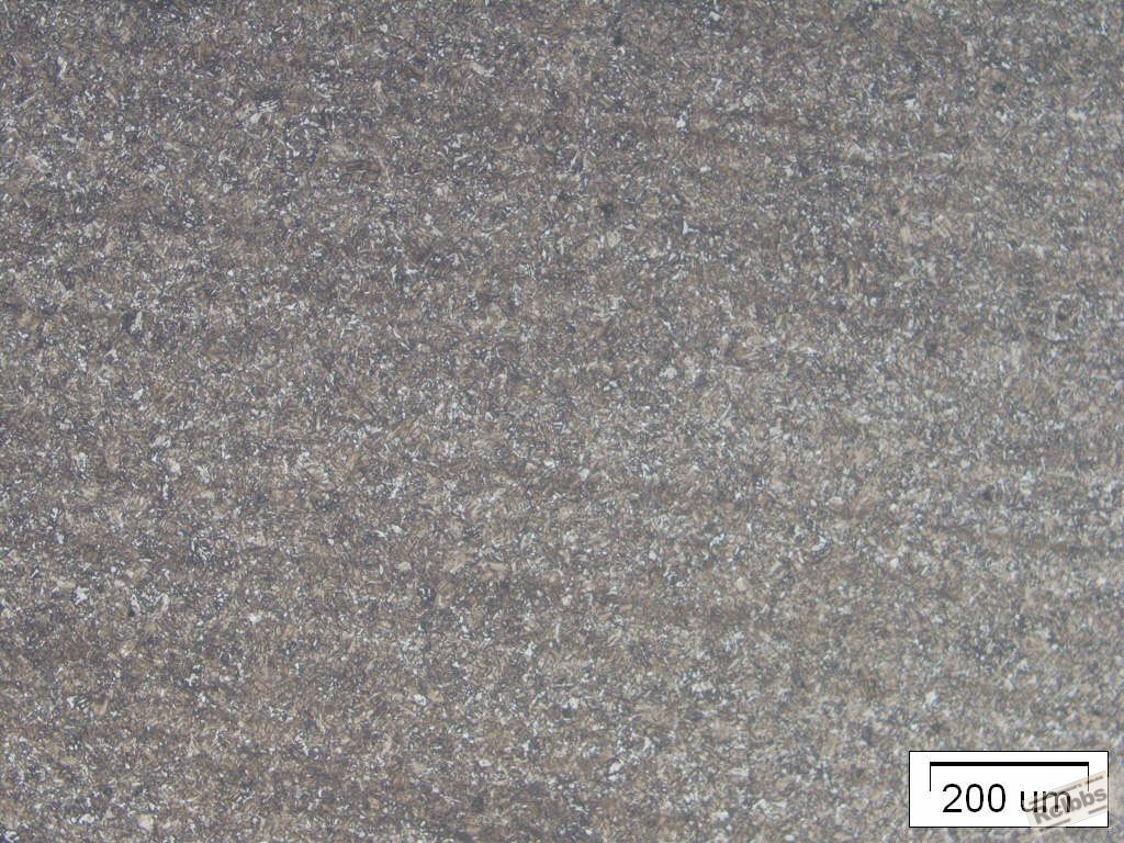

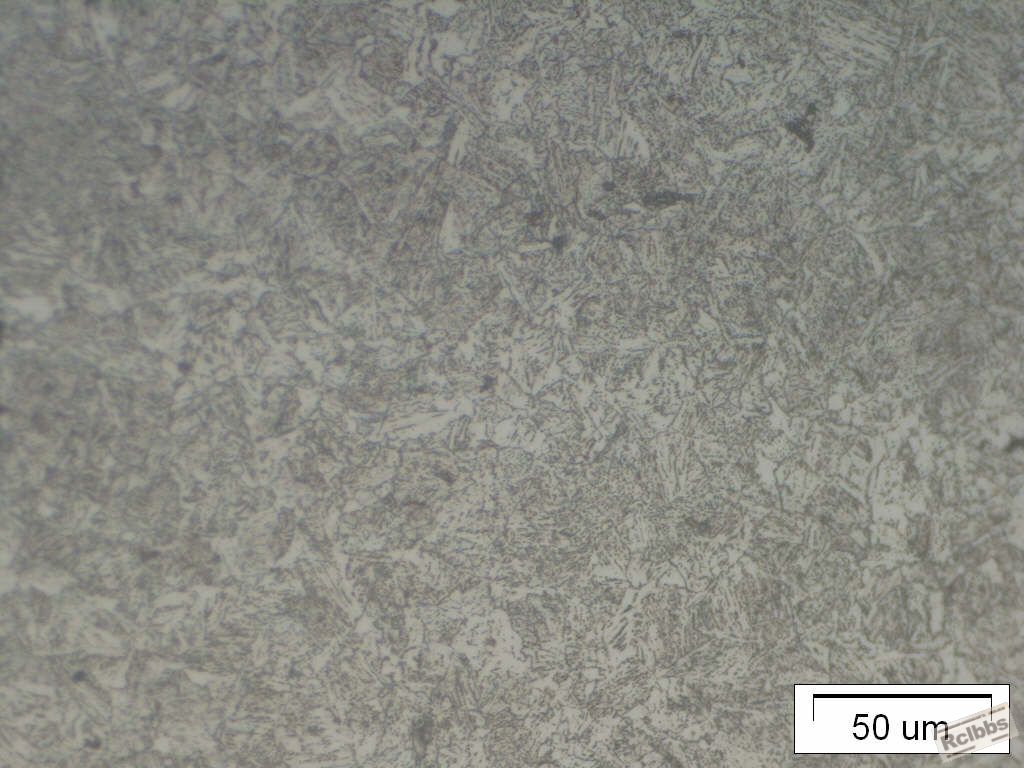

材料:20CrMnTi
硬度:200~207HB
工艺:930度正火,雾冷
描述:机加工粗糙度差,有划痕
100X
100X
500X
500X
发表于 2010-5-13 16:55:51 | 显示全部楼层
照片不是很清楚啊,看样子有粒状贝氏体
签到天数: 21 天
发表于 2010-5-13 18:20:09 | 显示全部楼层
从照片上看是粒B,
签到天数: 95 天
发表于 2010-5-13 21:25:14 | 显示全部楼层
第二张图片看起来像粒贝
发表于 2010-5-13 21:46:40 | 显示全部楼层
是粒B,冷的快了吧

发表于 2010-5-15 22:26:21 | 显示全部楼层
看样子像粒B,图片有一部分发虚,可能是制样不平或显微镜拍照时样品没压平。
发表于 2010-5-15 23:49:11 | 显示全部楼层
楼主图二是有粒贝,冷速过快产生的组织
发表于 2010-6-6 10:08:08 | 显示全部楼层
抛光,如有针状浮凸则是粒贝。不知硬度如何,但看上去像下贝,可能吹冷到330-360°C区间停待时间长.
