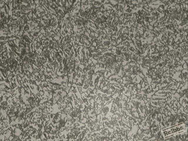

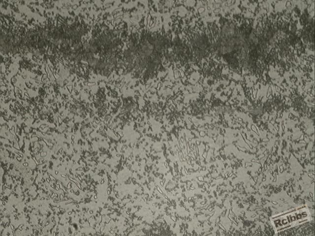

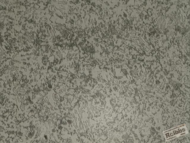

30CrMo-D 材料经过860-870度,保温90min,出炉空冷;接着采用760-770保温40min,炉冷到690-700度保温50min ,出炉空冷;组织如下:
请问此金相图片存在球化组织吗?能达到几级?
注:硬度值为10.5-12.0HRC。
发表于 2010-5-13 22:05:18 | 显示全部楼层
前两张还好一点,有不少球化体,能评四级五级吧,但是第三张就不太好了。
发表于 2010-5-13 22:36:15 | 显示全部楼层
请问是同一炉的么,差别很大啊

 楼主| 发表于 2010-5-14 08:32:57 | 显示全部楼层
回复楼上两位兄台!
第三图我也纳闷,因为,第三张我是用4%硝酸酒精深腐蚀的,而前两张我也是用4%硝酸酒精,但是轻微腐蚀的,为什么差别相差这么大呢?还请大家给予指正!

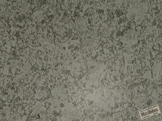

 楼主| 发表于 2010-5-14 16:56:33 | 显示全部楼层
此材料改变工艺后:采用770保温90min炉冷到700度保温120min 冷500度出炉;组织如下:
个人觉得存在大量的带状组织,球化质量不是太好,极有可能是冷速过快而产生的,所以,想采用降低退火的速度,使碳能充份扩散,来形成球化组织;再次试一下.请大家给点建议!
发表于 2010-5-14 18:47:51 | 显示全部楼层
我们也在做球化退火,降温速度的确非常重要,大概控制在20-30%/H,不妨试一下!

签到天数: 18 天
发表于 2010-5-24 16:56:04 | 显示全部楼层
楼主不妨将奥氏体化温度再提高点儿,从金相图片上看,奥氏体化不充分,相变的驱动力不足,没有等轴晶粒。

发表于 2010-5-24 20:58:30 | 显示全部楼层
有球化退火组织,但效果不太好。
发表于 2010-12-6 12:33:49 | 显示全部楼层
少量球化体加珠光体球化不合格
