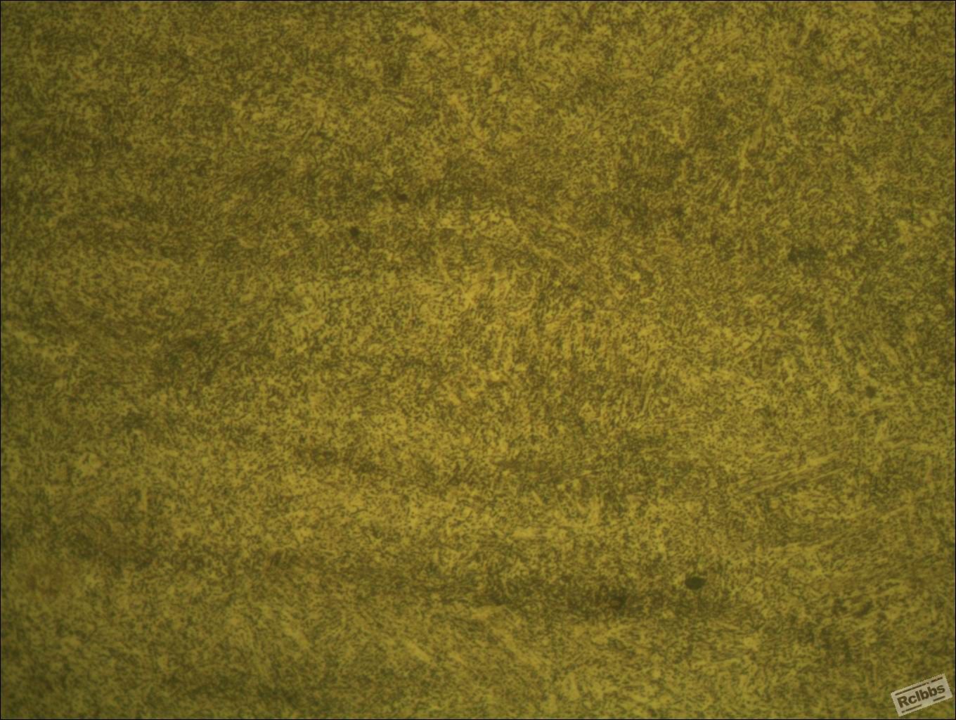

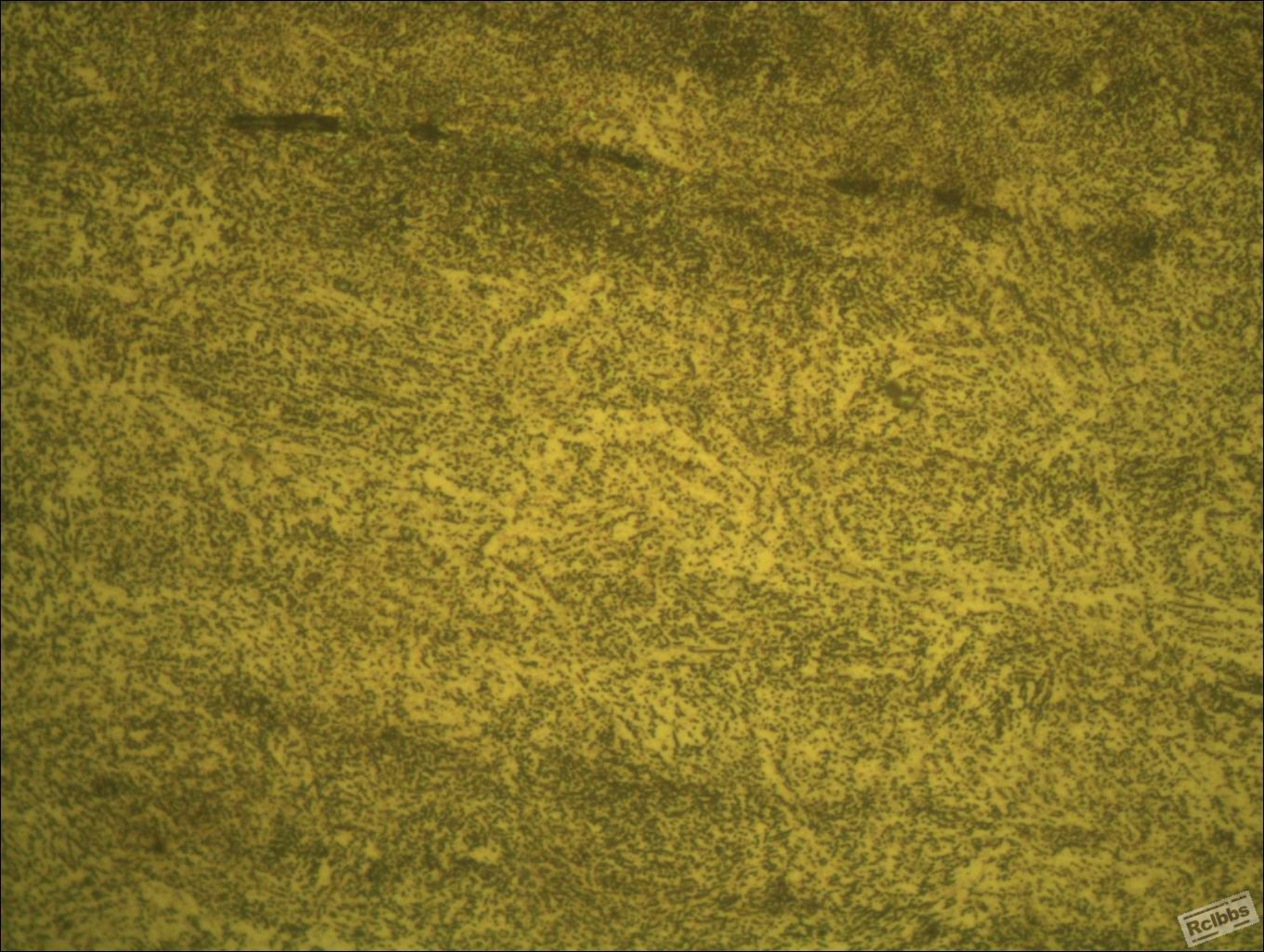

42CrMo,调质处理,得到2两种组织,一个-60度冲击不合格,一个合格。
请各位高手帮忙分析一下原因?两种组织有什么区别?

第一张照片看有硫化物夹杂,可能是其影响吧。是纵向样品吗?
签到天数: 11 天
 楼主| 发表于 2010-5-13 19:09:39 | 显示全部楼层
暂不要考虑硫化物,我问的是金相组织的区别?

第二个合格
签到天数: 187 天
发表于 2010-5-13 21:06:37 | 显示全部楼层
做一下晶粒度,第二个样应该细点!

    明显铁素体
发表于 2010-5-13 23:29:52 | 显示全部楼层
1中的铁素体为不良组织魏氏体 有割裂基体的作用。
2中是细小的正常铁素体。为回火索氏体

第一个调质处理没有做好,有未溶铁素体
发表于 2010-5-14 14:43:44 | 显示全部楼层
不合格是不是淬火不足啊

第一个晶粒粗大 4级左右吧  第二2级左右 开裂原因应是夹杂物
初学金相,不妥之处请各位高工多多指教
发表于 2010-5-14 16:15:57 | 显示全部楼层
第一张:铁素体+珠光体,组织不均匀。

两个图片对比看,组织形态是一粗一细
图一有条块状未溶F,同时存在条状硫化物夹杂,组织形态是工艺不当引起的,有着工艺不当夹杂物存在也是降低了产品的冲击力
图二是正常组织,工艺得当,冲击力也合格

楼主,
不是调质组织哦。。。
温度都不到相变温度。。。

感谢大家的意见,今天有重新制样,观察:
1、不合格的试样,碳化物高倍呈现明显的球型。
2、冲击合格的试样,碳化物呈现粒状。
