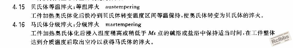

发表于 2010-5-14 00:41:58 | 显示全部楼层
看看国家标准:
bill_bush + 5 感谢支持!
发表于 2010-5-14 10:55:08 | 显示全部楼层
autempering等温淬火或指贝氏体等温淬火,martempering马氏体分级淬火或指马氏体等温淬火。两者是不相同的,一个是在贝氏体区进行等温;一个是在Ms点以下马氏体区等温。其结果硬度,冲击韧性等力学指标和金相都不相同。

沃斯回火處理是一種較為特殊的熱處理方法,主要程序是將鋼材淬入溫度介於S曲線鼻部與Ar’’(Ms點)溫度之間的熱浴,直到過冷沃斯田體完全變態成變韌體才取出空冷的一種熱處理方法,亦稱為變韌淬火,它不需要再行回火處理。沃斯回火的最大特色是可得高硬度、高韌性兼具的材質,一般而言,變態溫度愈高,強硬度愈低,但可增進低溫韌性;變態溫度愈接近Ms溫度,所得之強度、硬度皆大增,且伸長率及斷面收縮率亦大增,頗適合小型工件之大量生產。
