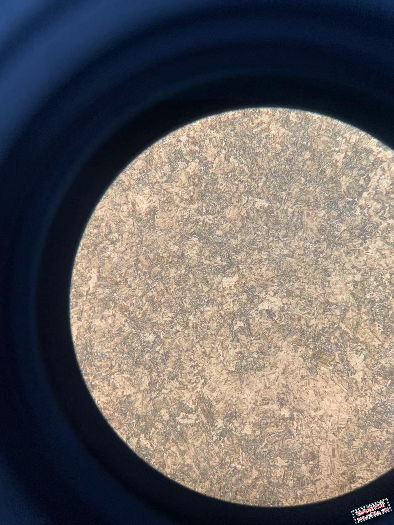

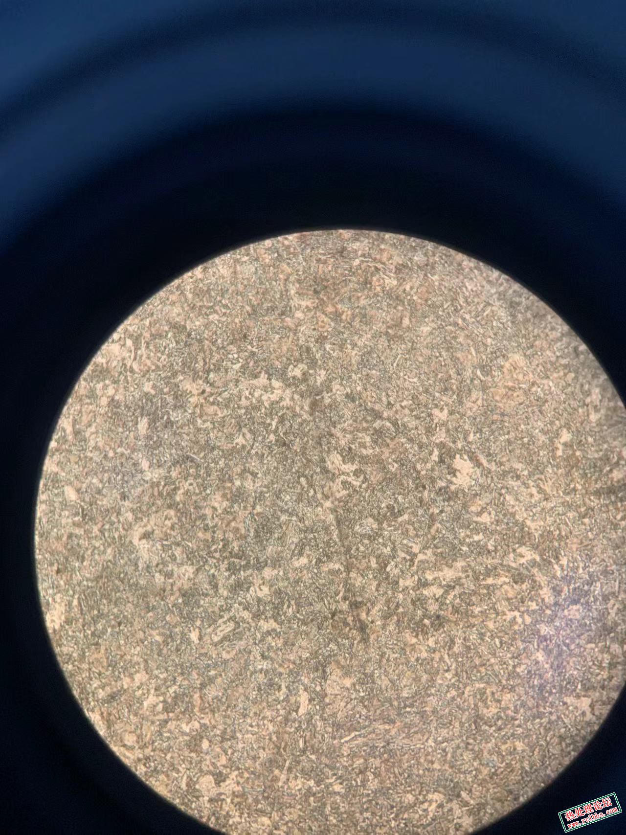

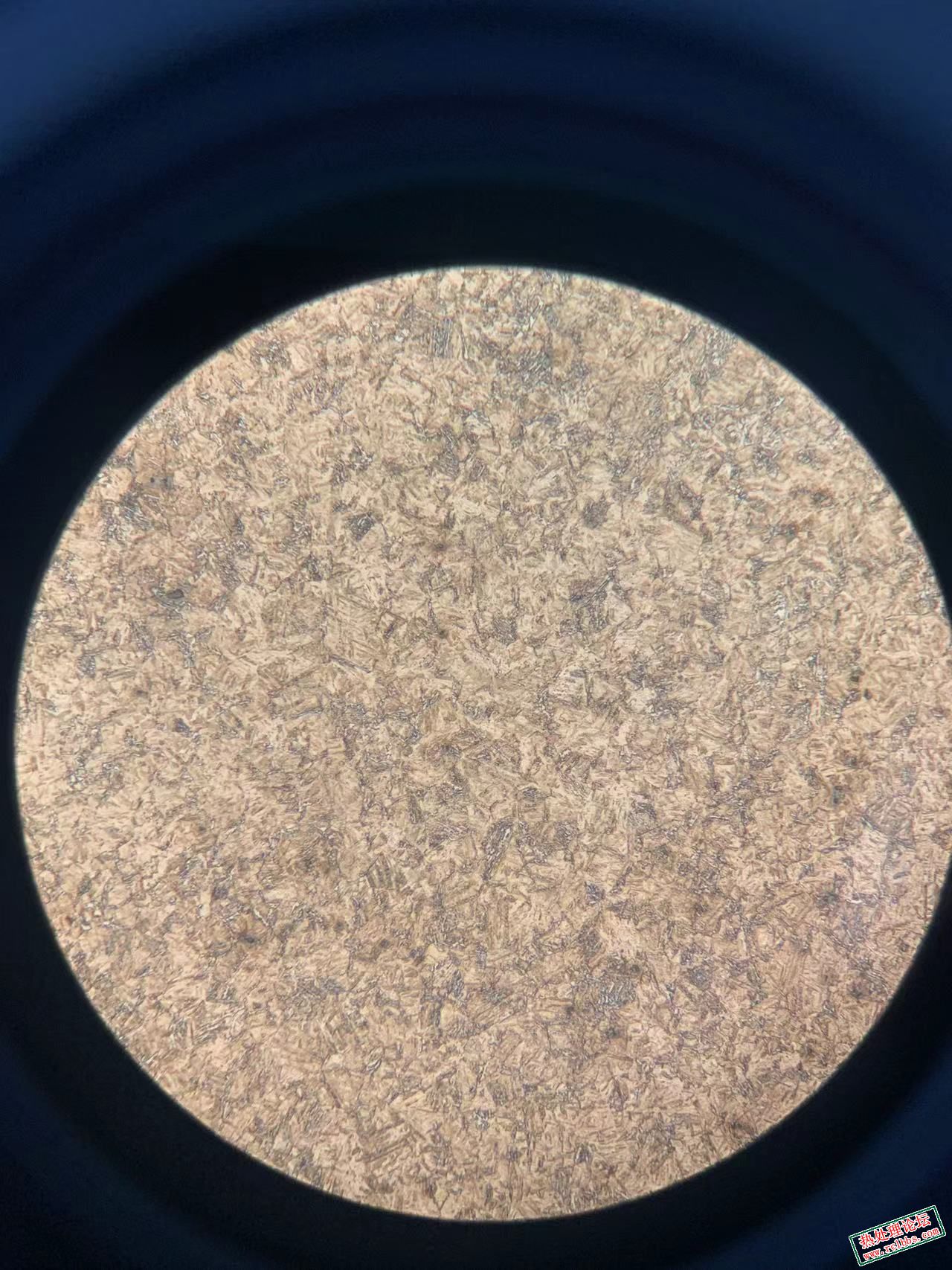

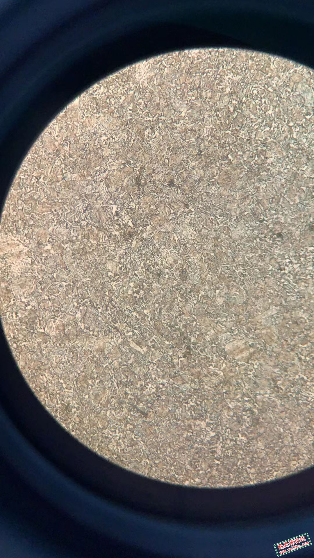

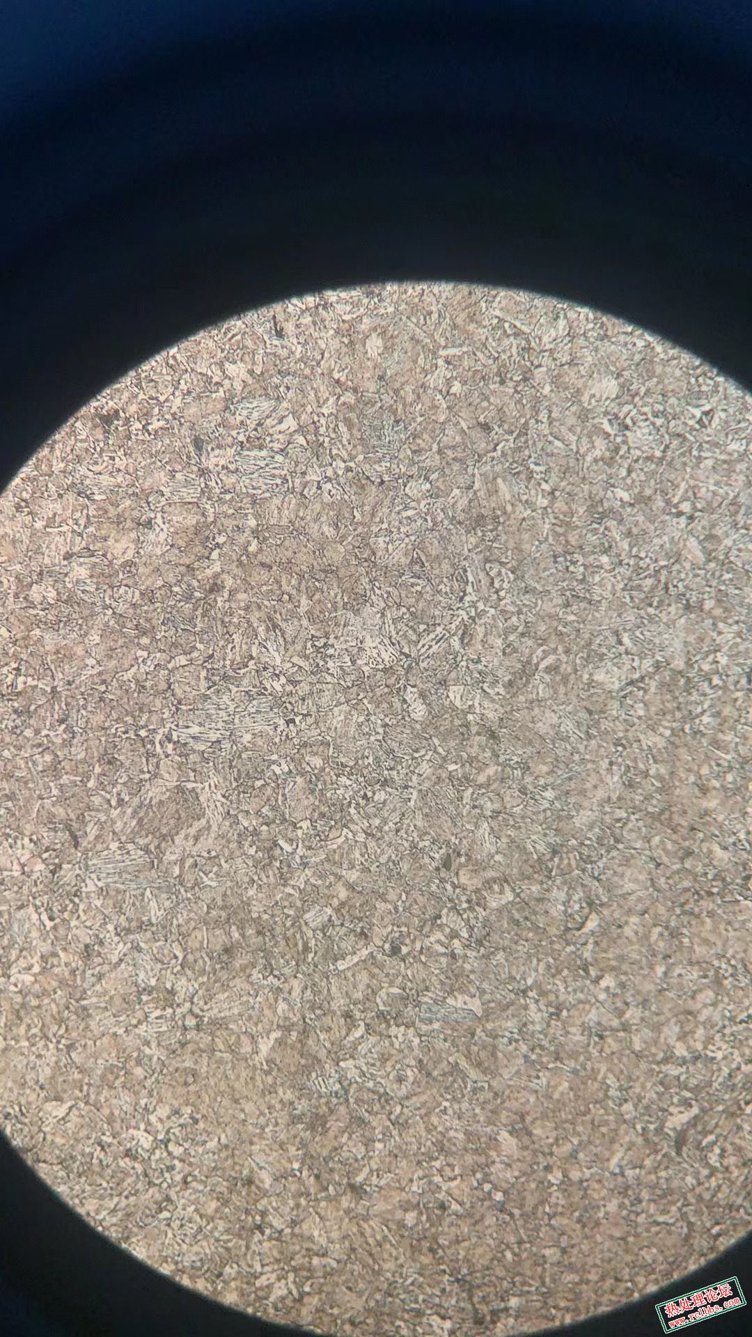

材料20MnCr5,同一个产品,用淬火温度860,回火温度490的组织和淬火温度900,回火500的组织是不是一样的?既然最后得到的结果是一样的,是不是可以不用在乎中间过程?

发表于 2023-12-30 08:54:58 | 显示全部楼层
组织是有差别的,对后期渗碳后的组织有影响

发表于 2023-12-28 20:44:57 | 显示全部楼层
组织是一样的,不过明显900度淬火,得到马氏体的能力更加强一些
是的,但最后回火后组织是不是没有太大差距呢?硬度相差个10几度,但是满足要求了,想问一下淬火后有没有完全转化为马氏体,对最终产品性能方面会有什么影响呢?

发表于 2023-12-29 08:31:30 | 显示全部楼层
860度淬火,有未溶铁素体存在。

zy19921225 发表于 2023-12-29 08:26
是的,但最后回火后组织是不是没有太大差距呢?硬度相差个10几度,但是满足要求了,想问一下淬火后有没有 ...
客户没要求就这样干。反正还要回火的。你这种我想没有什么影响。
