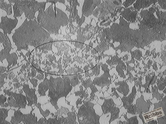

圈圈里的是什么组织?
热处理工艺:正火
40#
求P+F能到几级
有无混金?
圈圈里的是什么组织?
400X

看不见贝氏体,混晶,F+P.

锻造的时候 造成的  然后等温正好也没正火好!!

F+P  晶粒不均匀

楼主的材料是40#钢吗?从图片看没有粒贝组织,只有F和P,是不是正火过的,工艺怎样的?初步看是处理不好引起的,晶粒大小不均匀,

已有粒B迹象。

圈的部位晶粒碎化,没有粒B迹像

混晶,组织有标准评级的
