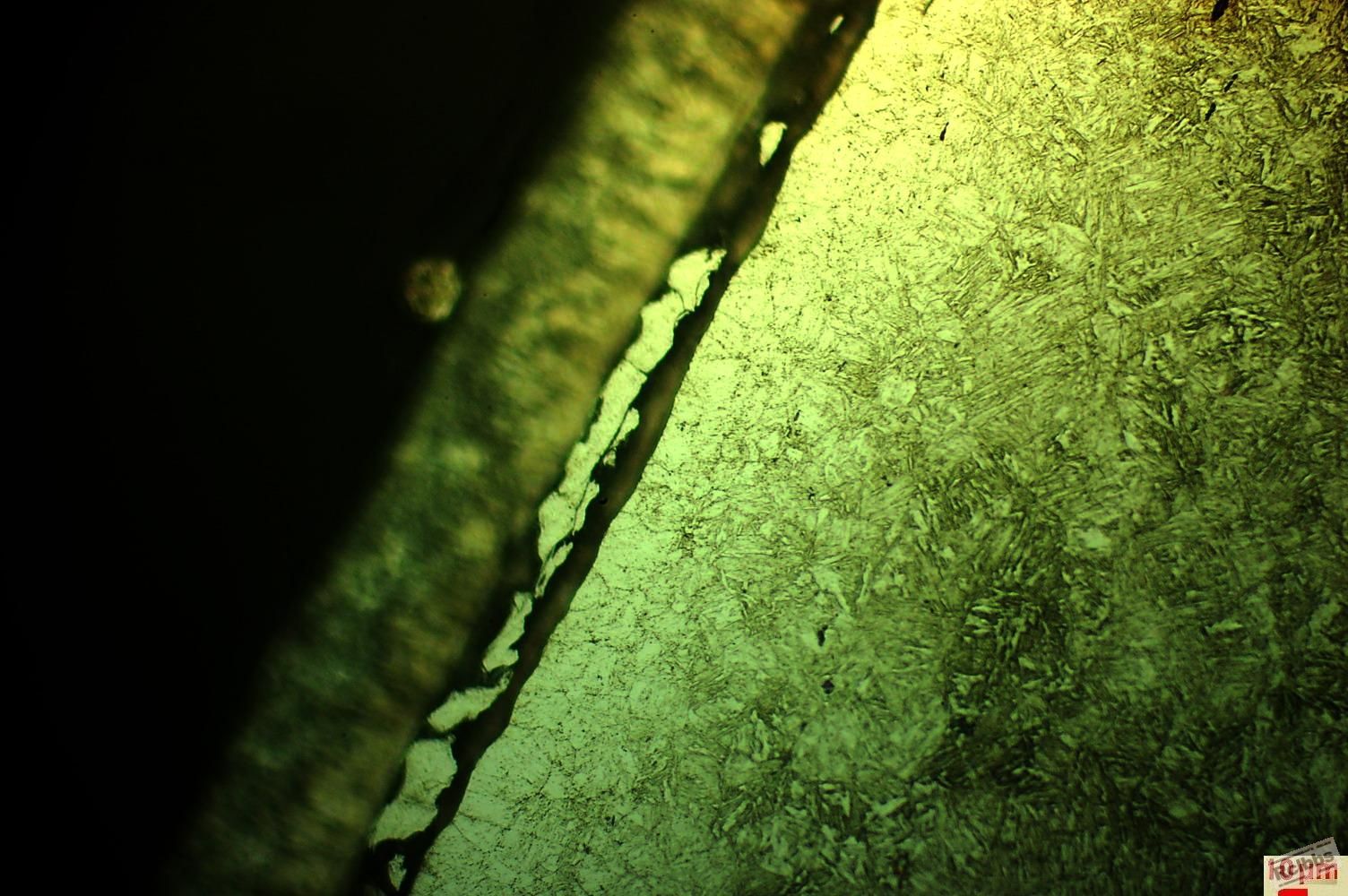

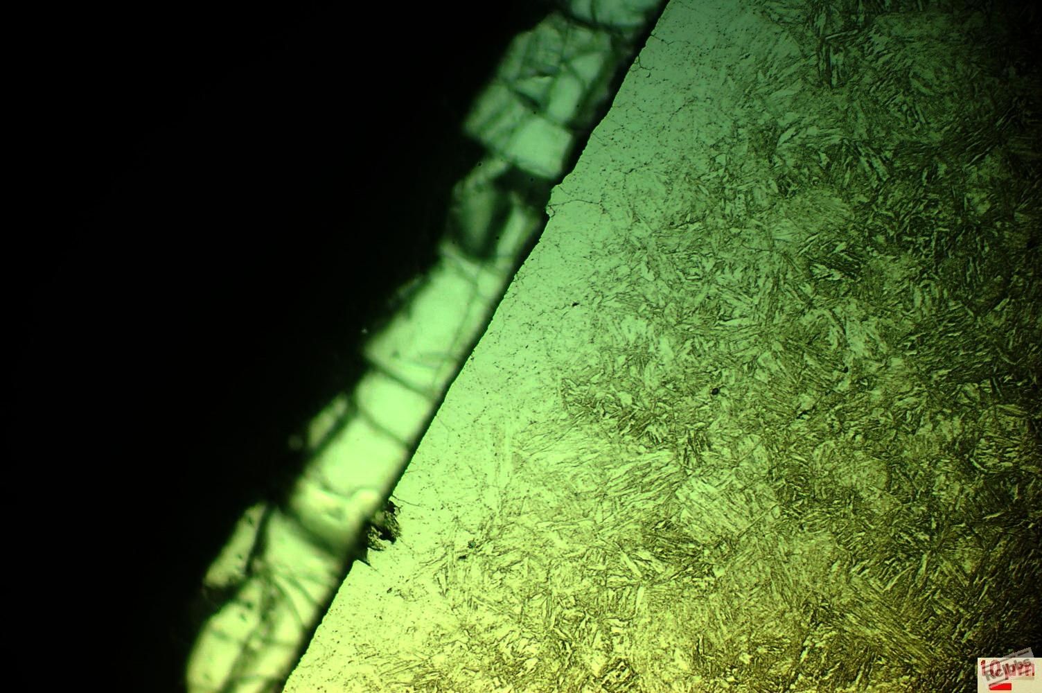

搭车问:对于低合金钢,35CrMo,基体硬度在250-380HV,如果横截面的表面硬度在130-210HV0.3左右,是否可视为完全脱碳层,就是铁素体组织?
谢谢!

单看硬度肯定是不行的,主要还是得看组织的形态
