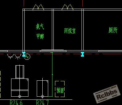

我们公司新热处理工段的平面设计图纸中将多用炉的甲醇和氨气共同放置在车间边上的一间辅助房内,把丙烷也放置在和甲醇和氨气隔壁的房间内,辅助房就靠着车间,这样符合安全规定吗?有没有对热处理用气布置方面的行业规定标准呢?望指点一下

哦,谢谢杨工,杨工真的是对热处理各领域都很精通啊!我们布置图还是国内知名的设计研究院设计的图纸,还已经通过设计安全评审。可这样放置我觉得还是不妥,不过我希望能有证据来说服别人。毕竟安全不可小视啊

我认为丙烷、甲醇还是离车间远一点好。

我当初设计的平面图还专门到消防部门会审了的,甲醇和丙酮需要完全隔离、要求通风,防高温、防雷击。

    隔离后,还这样就靠在车间边上的辅助房内合理吗?

这样的位置不合理!应该远离!并隔离,
你的丙烷间位置靠近厕所,如果发生泄露,如果有人抽烟?。。。。。。

应该单独放置,易燃品用的泵(甲醇)应用防爆电机泵,照明也是防爆的
管道架空走,不可以走地坑

在侧所旁边我想不太好,有员工在厕所吸烟怎么办?

就放在车间外面,与设备一墙之隔,消防部门也认可了。

不规范、存在问题多,在大企业是不允许的。
建议整改:
应有防爆墙、泄爆措施(泄爆不能面向人群、设备);
甲醇和丙烷需要完全隔离、要求通风良好,防高温、防雷击;易燃、易爆应远离人群。
这些房间应按相应温度控制。甲醇最好作成甲醇罐放到上面好些,氨气在地面或地下槽中。
