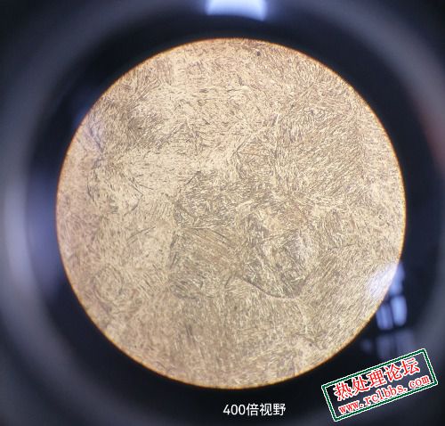

大佬们帮我看看,这个组织能评能评几级

JBT 9204-2008 钢件感应淬火金相检验  2级

温度有点高了,要注意控制

冷速再快一点,1级没问题

这是42CrMo的锻件吧,金相取样应该是表面,可以评3级

按照JB来评级,2~3级吧

非常NICE,按JB标准3-4级,

按JBT9204-2008    2级。温度高了

工件还能用的,但是后面也要控制温度了
