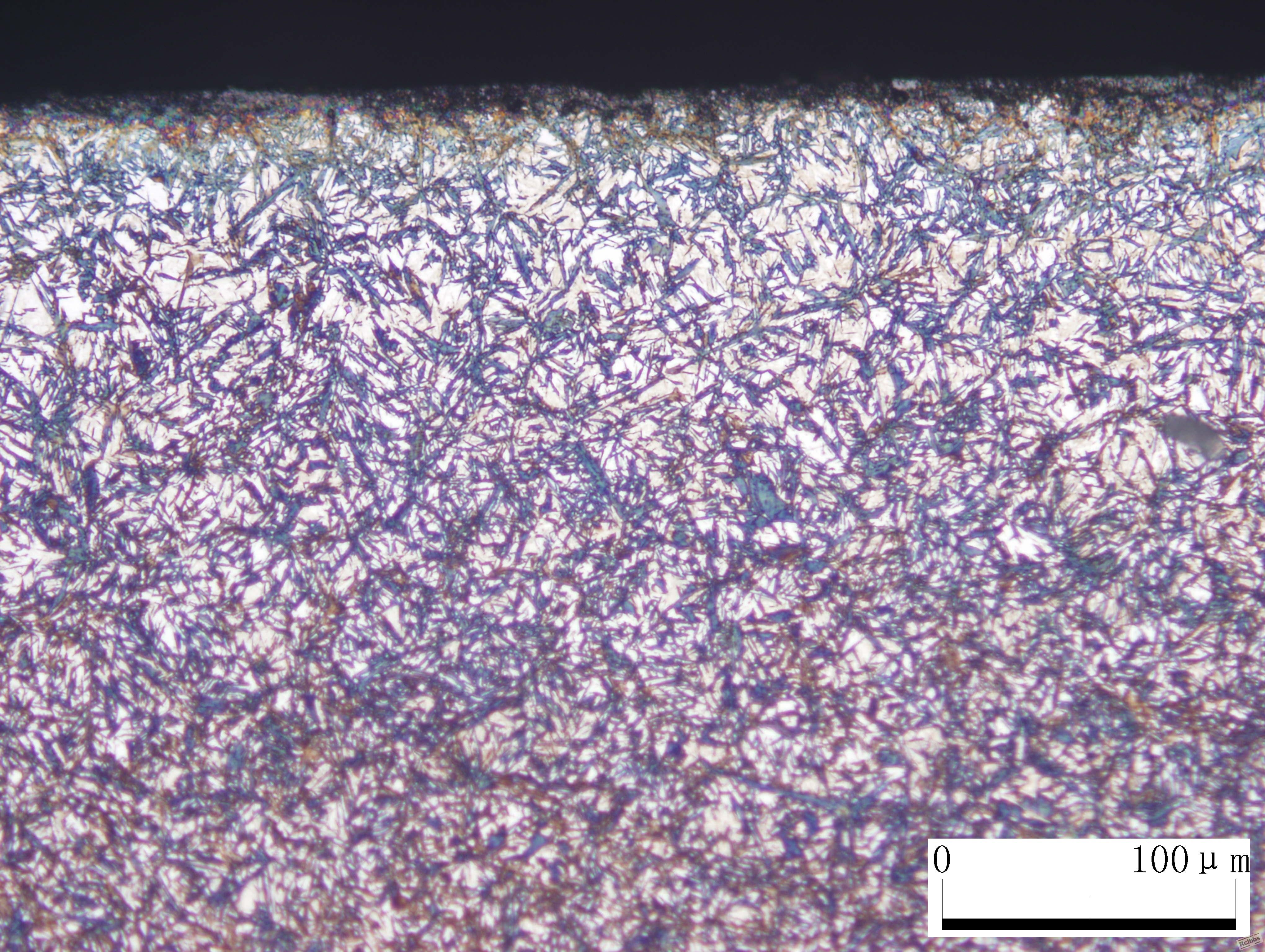

各位,原来热处理碳势是1.25%,现在降到1.10%,残奥还是这么高。所以降低碳势不一定能减少残奥。
400倍 表层组织
400倍 表层组织

    强渗段的碳势降了以后,其扩散段的碳势也要相应的降低或延长扩散段的时间,最终的用意是降低表面的碳浓度。

材料中含有Ni元素,零件表面碳含量可以控制在0.75%以下,扩散和降温淬火阶段的碳势建议控制在0.70%左右。
