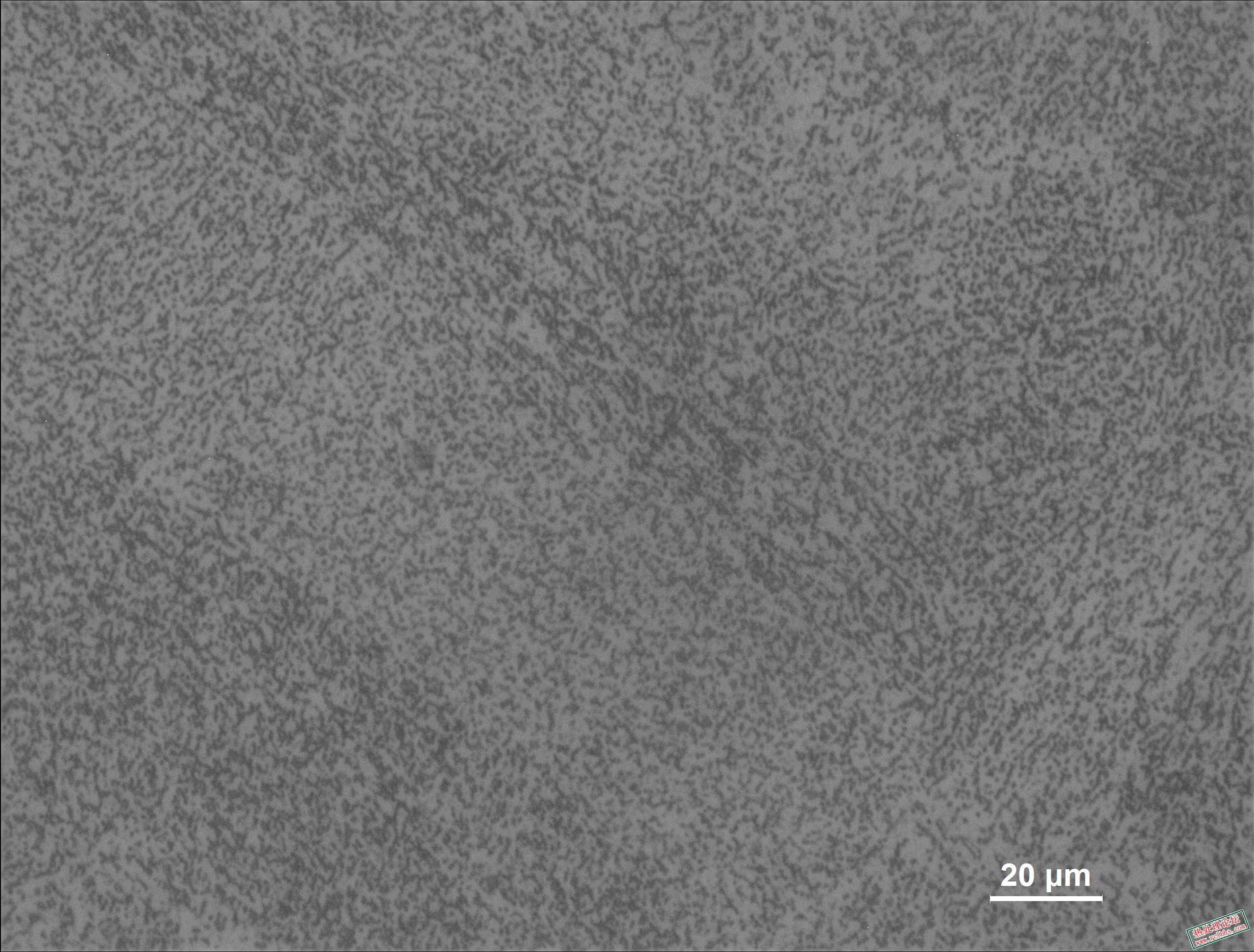

看看这是什么组织?工艺正火风冷+回火

其他信息不知道,只是看图有点像粒状珠光体

看着像回火索氏体。粒状珠光体

什么材料呢很像粒状珠光体组织

你这回火温度不低吧,当退火在做了,100x的成分偏析估计蛮严重的?

不知道是什么材料,根据工艺看组织像是粒状贝氏体
