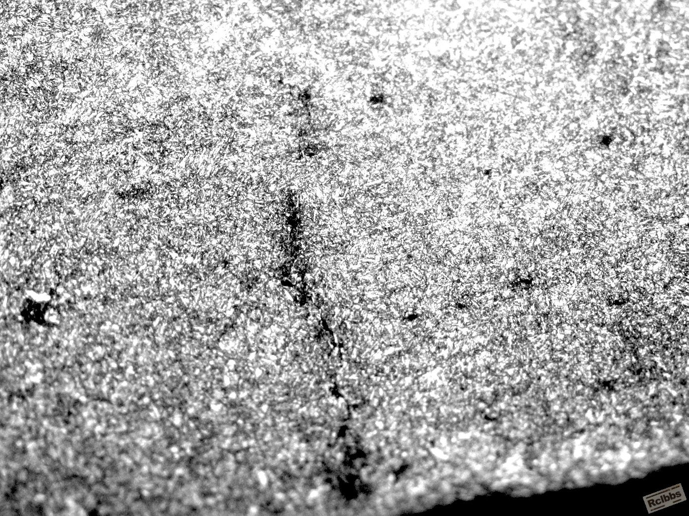

1、钢管 的材质是25MnV,C 0.25%左右,少量的V,钢管外径300mm 左右,壁厚10~15mm,水淬,回火
2、大部情况下热处理未发现问题,探伤合格率很高,95%以上。

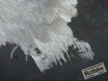

3、个别情况调质后探伤,发现有内伤波,有些批次伤30%,肉眼不可见。        从伤管上取样,用手动探伤仪对缺陷进行定位,在用手动砂轮机器对定位处的内表面进行打磨,当打磨约1~2mm时,能清晰的观察到沿纵向的直线性裂纹。其形貌如图所示。裂纹的长度约3cm。

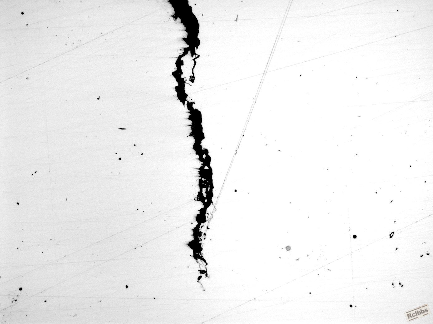

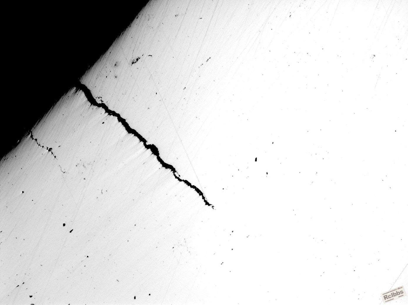

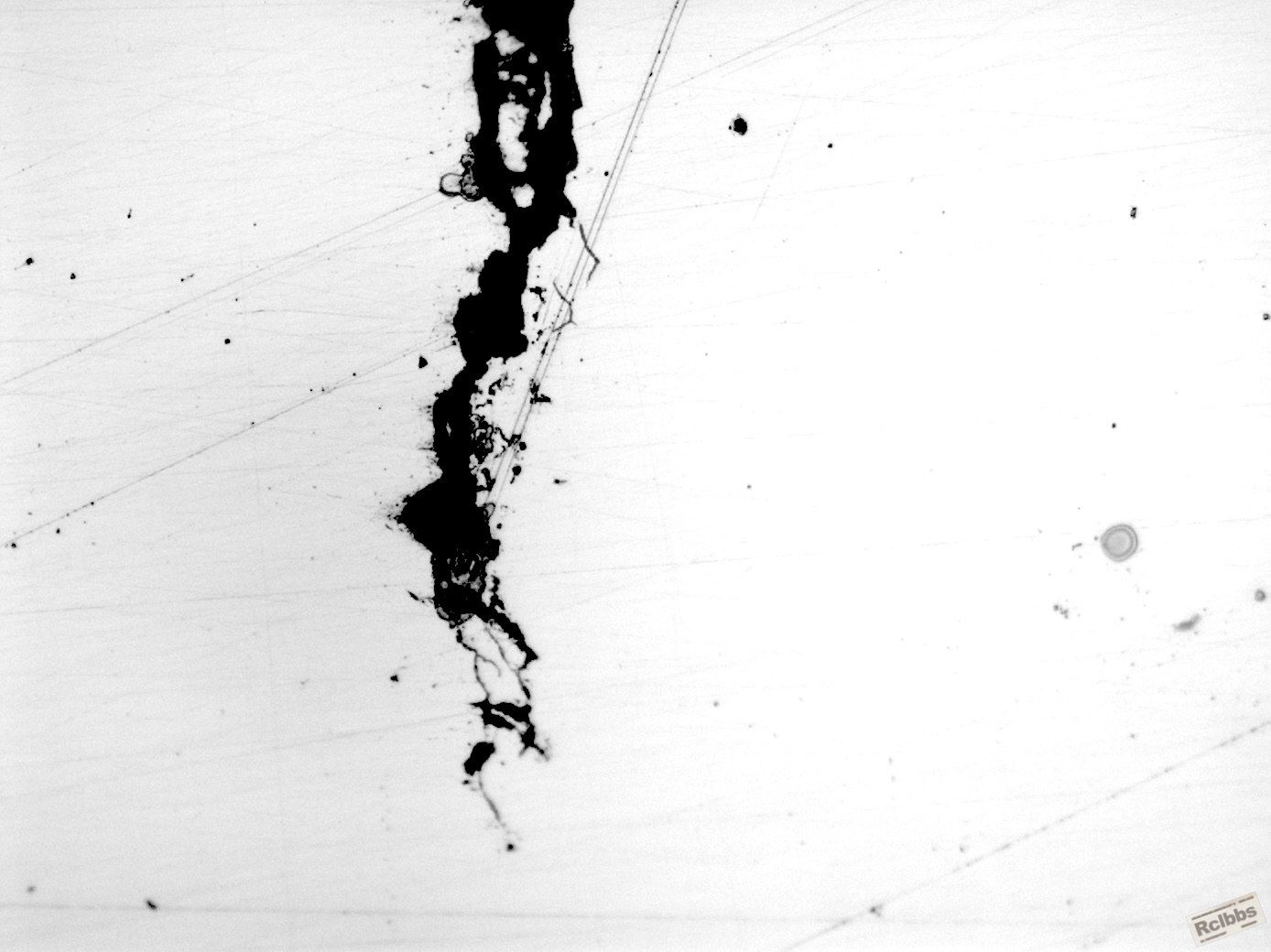

4、1#和2#裂纹基本上均垂直于内表面向内部延伸,裂纹的长度约2~4mm。裂纹周边及尖端端延伸处没有明显的被高温氧化质点,夹杂物不太明显。裂纹周边伴有微裂纹存在,这些微裂纹也基本上垂直于内表面。裂纹里面未发现氧化产物。 外形1.jpg
发表于 2010-5-14 17:06:55 | 显示全部楼层
你可以做下脱碳情况进一步确认
发表于 2010-5-14 17:07:56 | 显示全部楼层
不像淬火裂纹,是不是磨削裂纹呢?你这钢管用不用磨削?
发表于 2010-5-14 17:17:30 | 显示全部楼层
看你的图片,我认为是杂质含量超标,淬火应力引起的裂纹!你尝试提高温度淬油或淬火介质
 楼主| 发表于 2010-5-17 11:27:47 | 显示全部楼层
谢谢各位,我的钢管钢管不用磨削,是水淬,做了,没有发现明显的夹杂物,也没有明显的脱碳。
发表于 2010-5-17 22:30:58 | 显示全部楼层
用油淬达不到要求吗?应该是材料夹杂物问题,由于淬火应力引起开裂。
