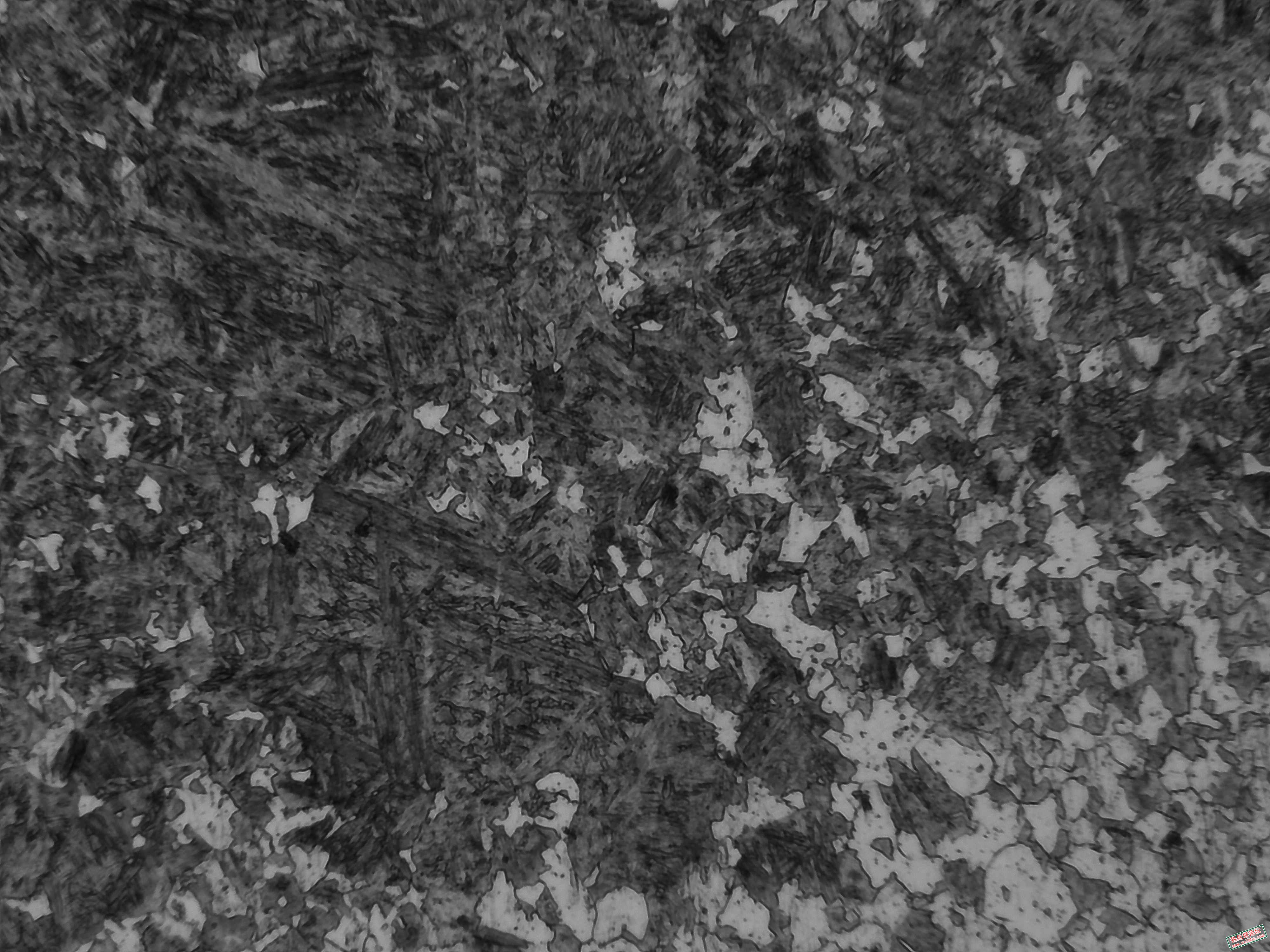

各位专家,现面临热处理过程出现严重氧化脱碳,各位是否有相关涂料推荐,适合中碳钢钢热处理抗氧化防脱碳使用,以下是热处理后的金相图片: 200-200.1.jpg

前辈们对于这种脱碳现象有什么解决办法吗?

发表于 2024-1-4 10:34:56 | 显示全部楼层
设备里面没有保护气氛吗,用涂料多麻烦

胡工,我们这边真空设备比较欠缺,就想用涂料解决一下,相比于通入气氛,这费用也少些,胡工还有其他办法可以解决氧化脱碳的吗?

不需要真空炉也可以的,你去找找有没有多用炉之类的设备 价格也便宜。
