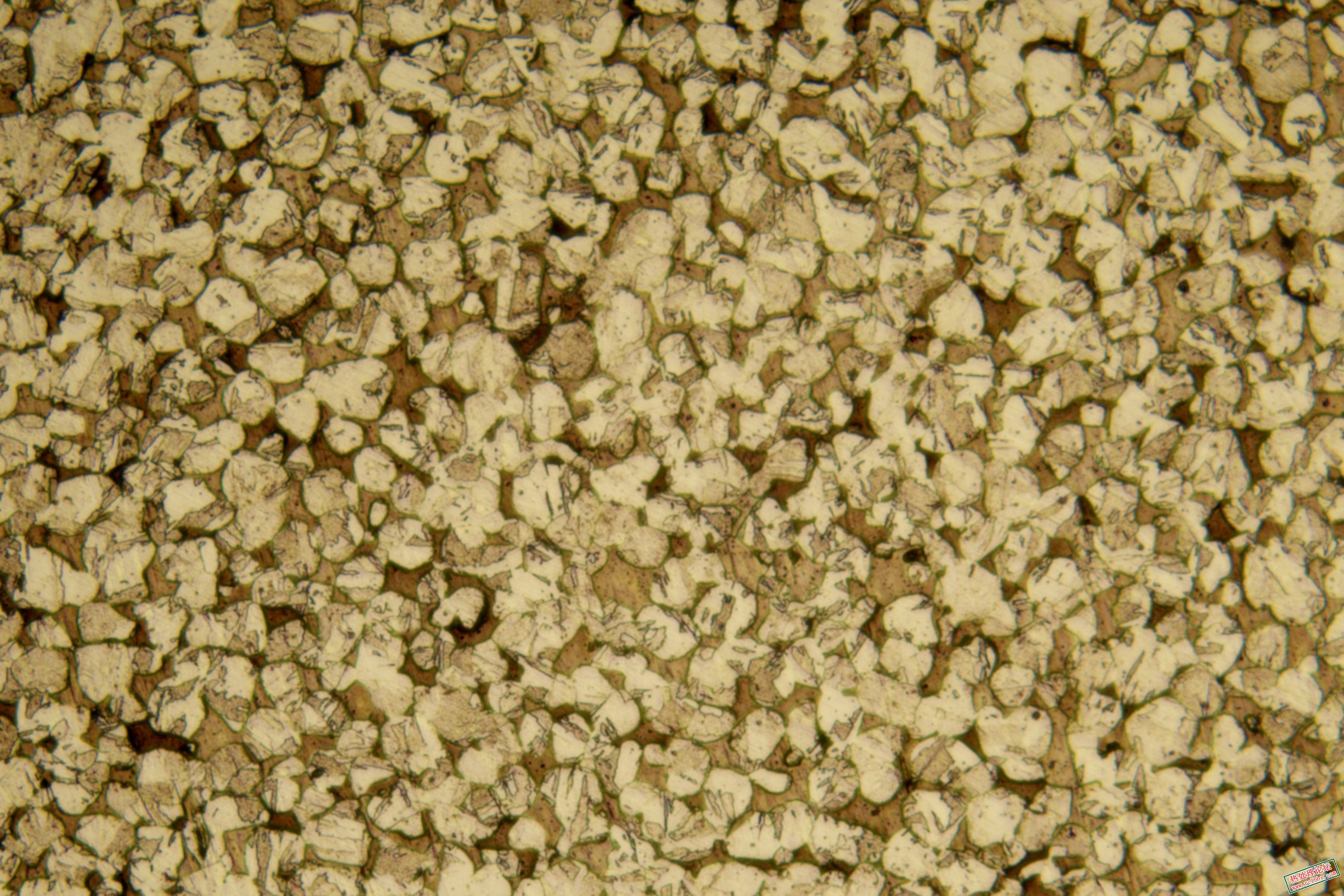

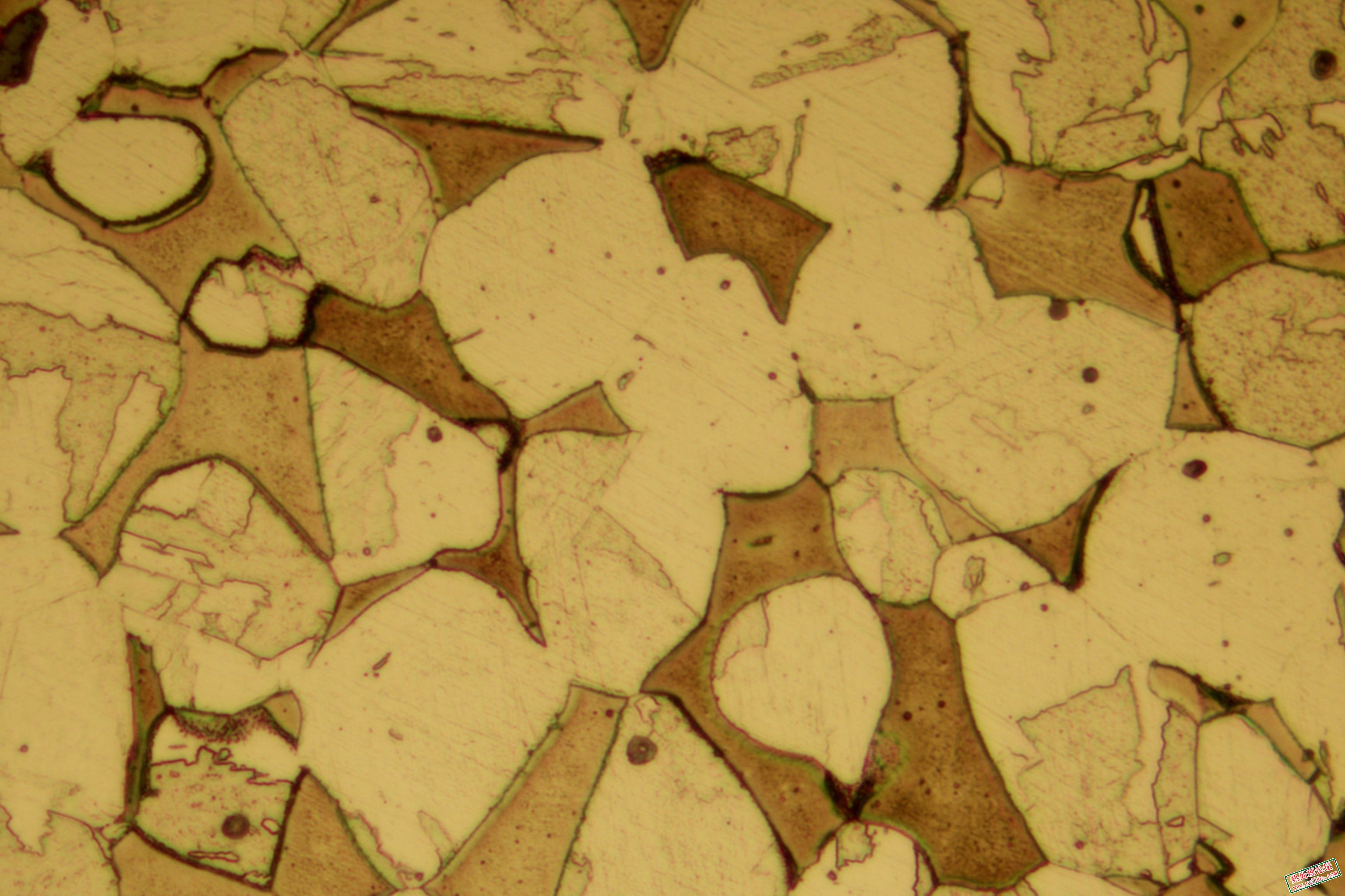

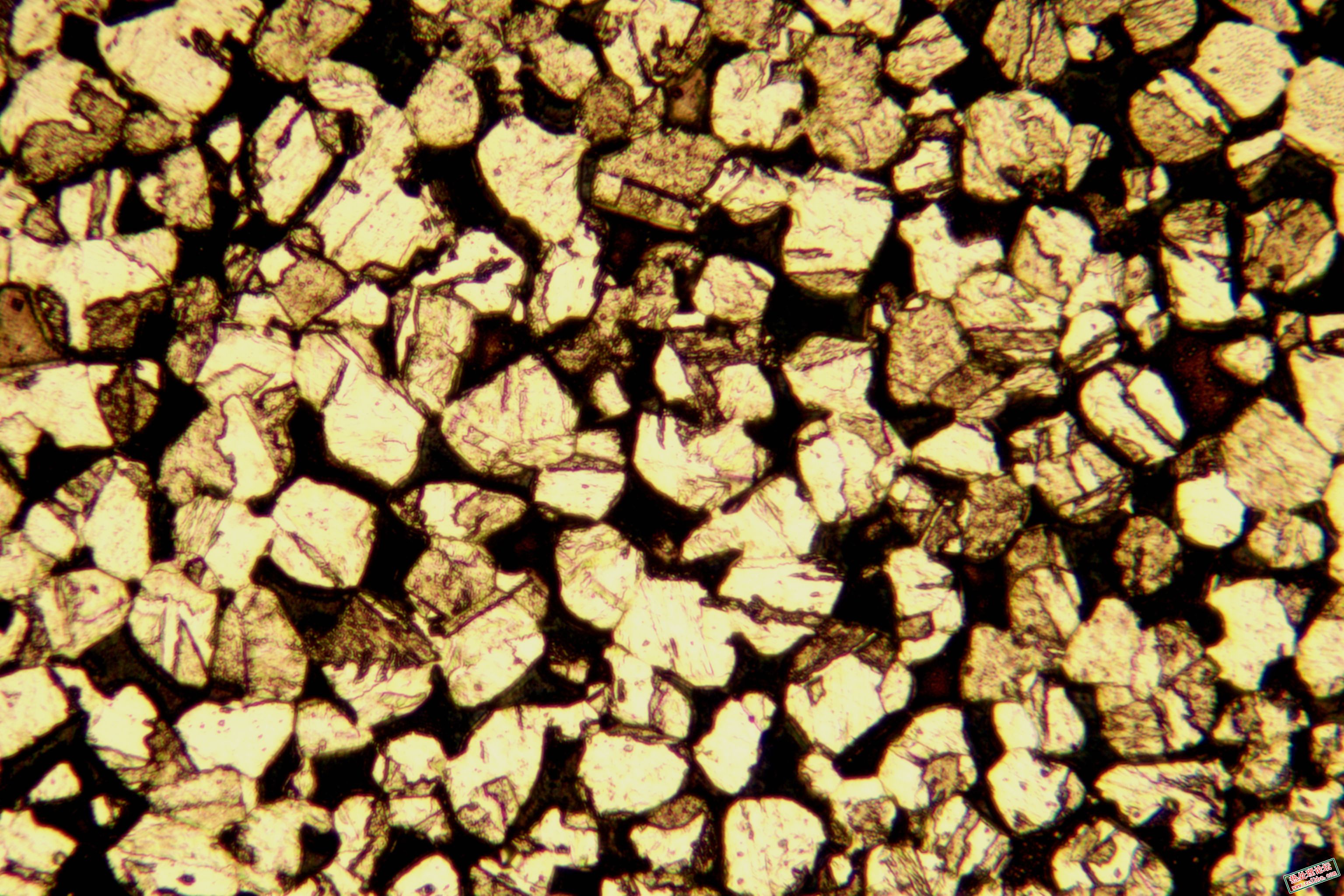

可以请大佬帮我看一下图中金相组织是什么吗?630不锈钢 淬火+高温回火后的组织,导致组织这样的原因可能是什么呢?
腐蚀200X
腐蚀500X

发表于 2024-1-5 09:28:28 | 显示全部楼层
17-4怎么是这个组织,你是用什么腐蚀的呢。感觉好奇怪。

这个材料,按理硝酸酒精是腐蚀不出来的。是不是加热温度不够没有完全淬起来。反正这样子的组织真没有见过。

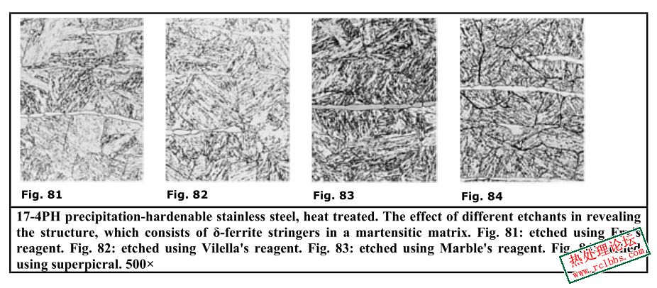

发表于 2024-1-5 13:01:41 | 显示全部楼层
没做过,不过找了点资料你看下,你这个两相分布像过烧。

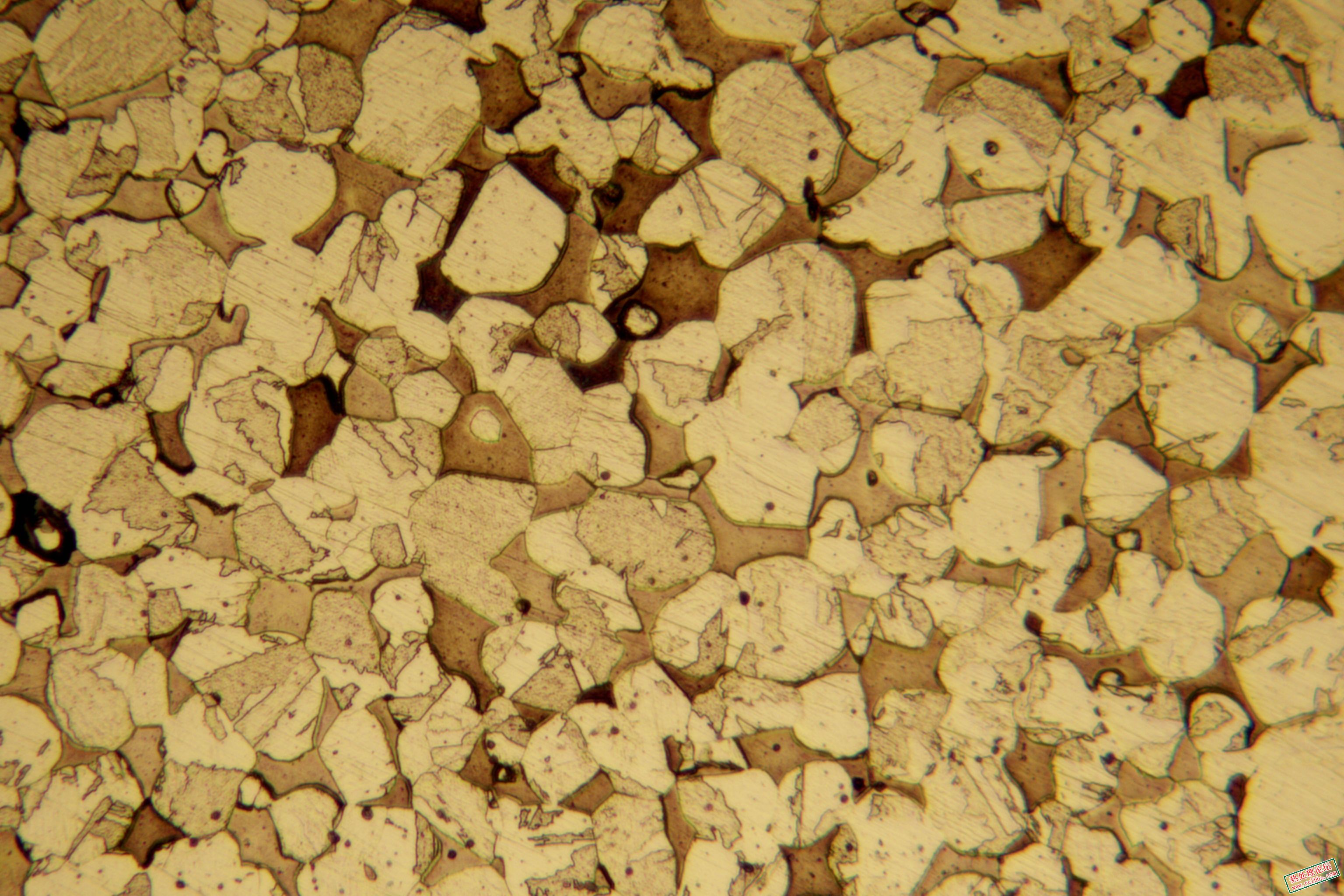

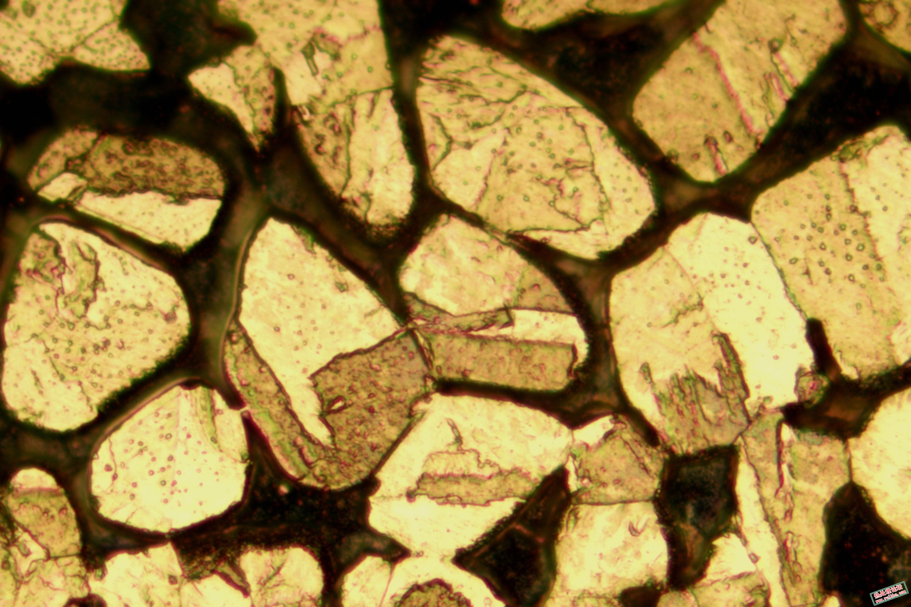

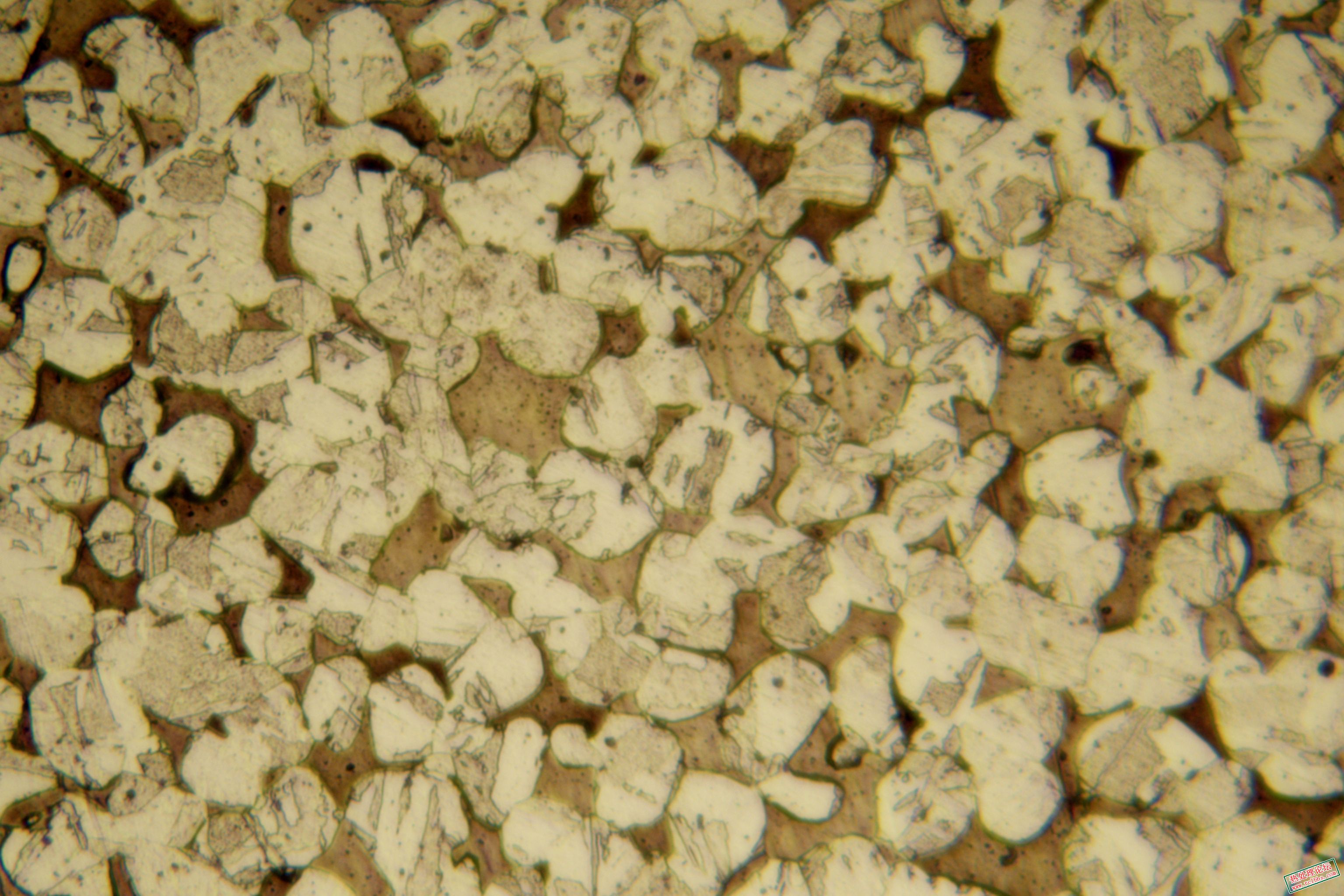

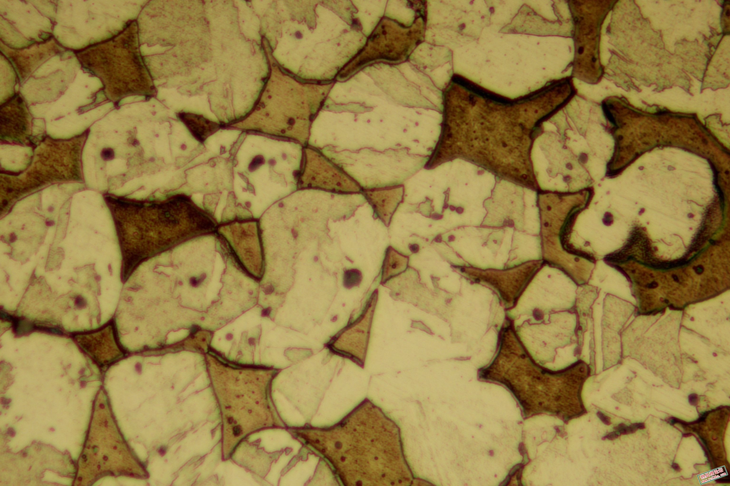

不好意思说错了,应该是盐酸酒精溶液腐蚀的,不是硝酸酒精。重新又用氯化铁盐酸溶液做了一下,硬度再次测量,浅色区域和深色区域硬度都在40-45之间。感觉这样的组织不正常,又不知道不正常在哪里。如果只是常规的淬火+高温回火组织不应该是这样的对吗?
100X
200X
500X

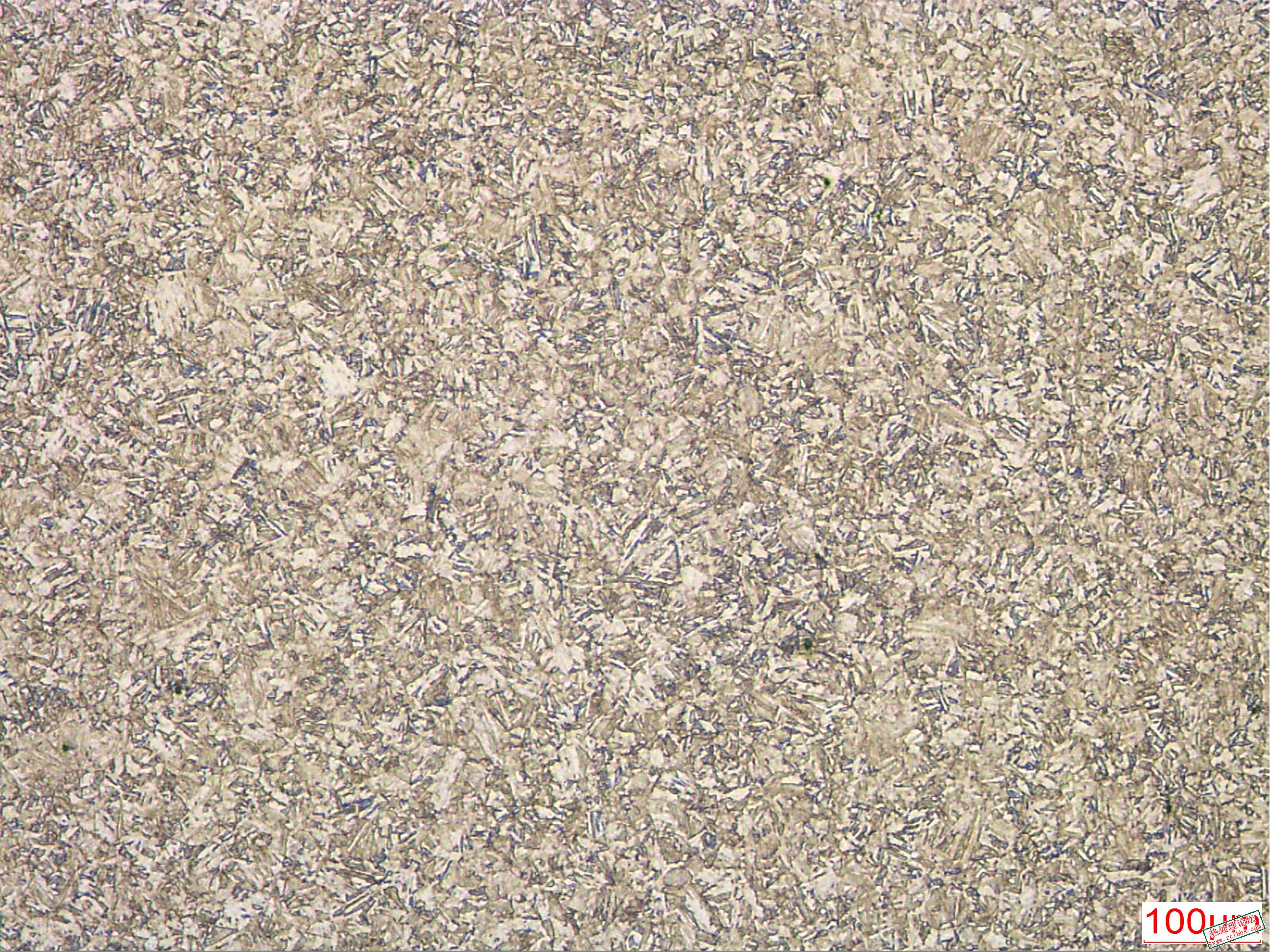

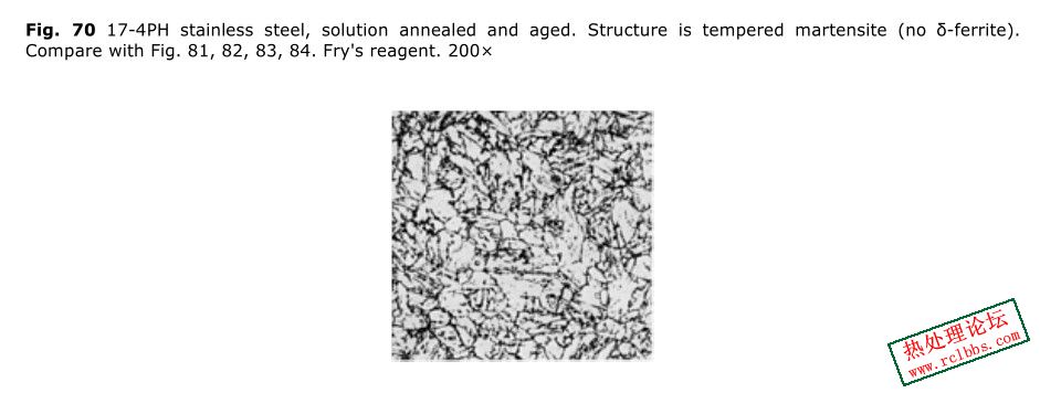

这个材料属马氏体沉淀硬化钢,正常的热处理叫固溶+时效,约480度时效后的最高硬度在45HRC左右。
建议楼主平时多看看理论书。

理论知识我也在补。常规用的热处理是固溶+时效没错,我写淬火+回火是因为供应商就是这么跟我讲的。我问这个是因为图片上观察到的组织和我平时资料中看到的差别很大,也没有见到过这样的组织,怕是因为自己见识不足,所以发出来听听大佬的指点。

这个组织看得一脸朦,你不说还以为是有色金属的组织。这个材料正常的组织是回火马氏体+少量铁素体+少量或者无残奥+析出相。要不你打下成分看看。

烧结件。1100℃固溶处理2.5H,480℃时效处理2.5H,组织这样正常吗?

估计是固溶温度选择的过高了,固溶加热期形成了沿晶分布的高温铁素体块,固溶过程保留了下来了。尝试降低固溶加热温度试试呢?
