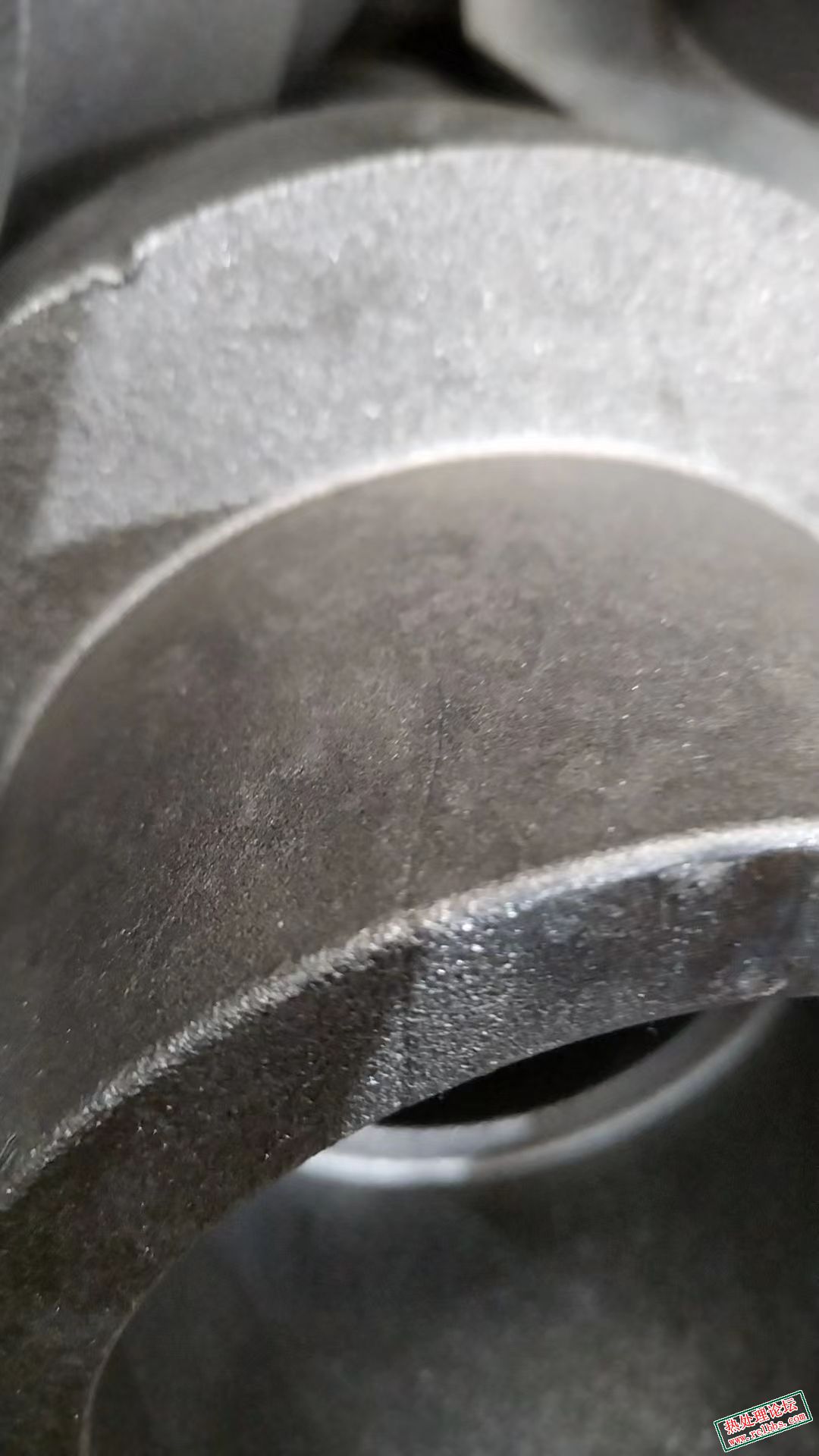

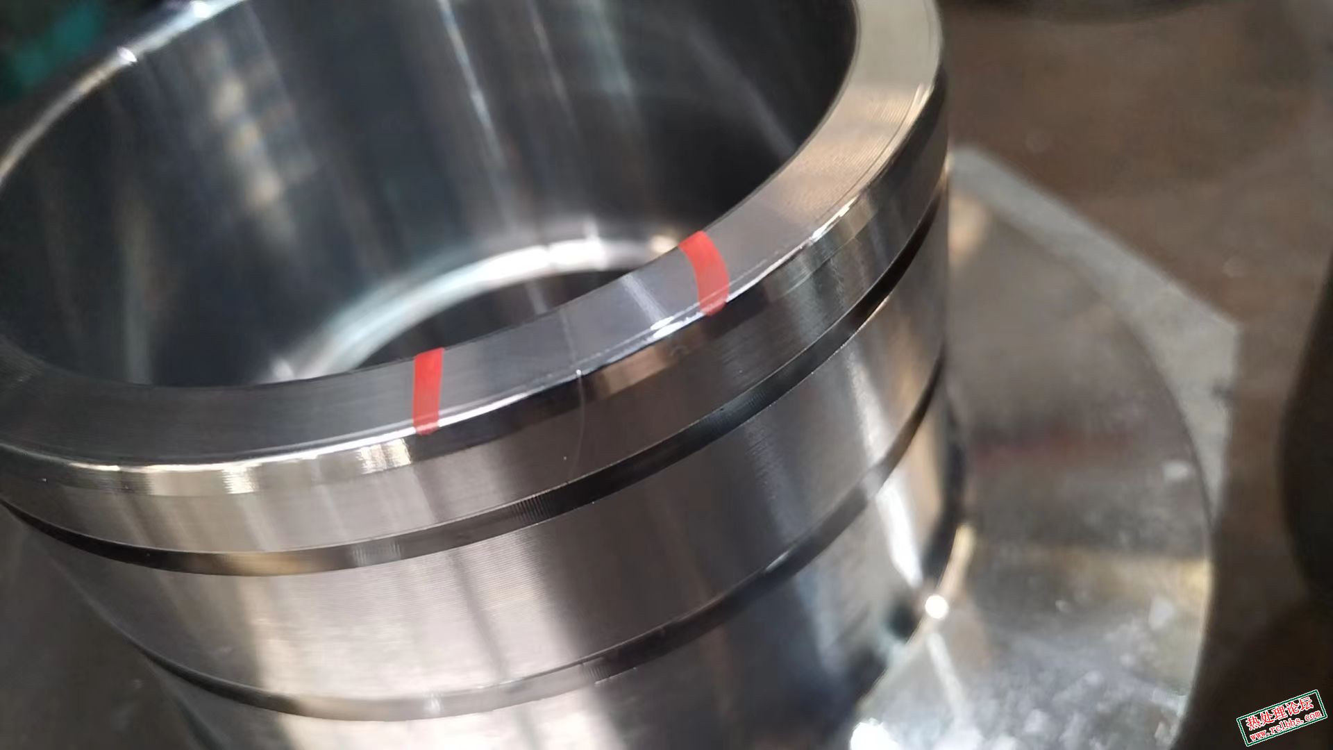

精车后发现小端裂纹
精车后发现小端裂纹
抛丸后小端裂纹
抛丸后小端裂纹

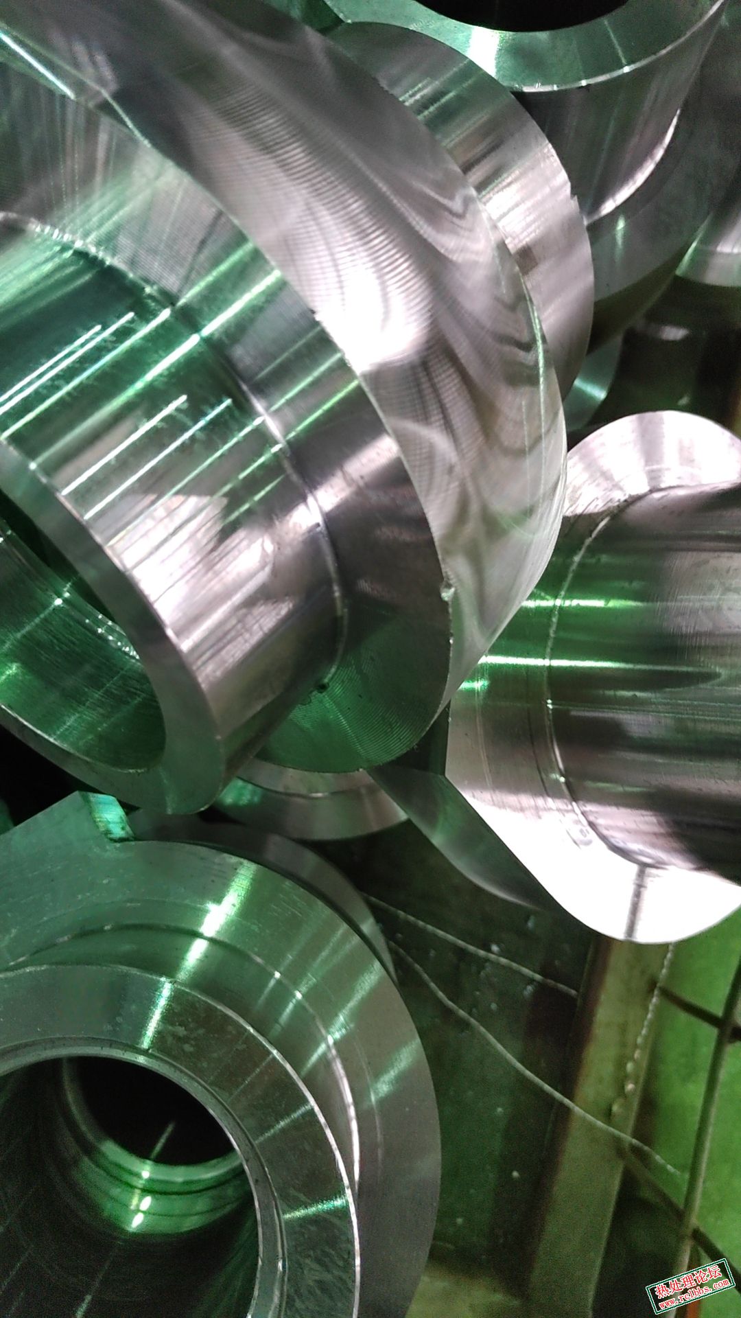

工件外观 18KG左右
工件外观 18KG左右
图为我厂加工的 45钢 压盖    淬火工艺为  820℃  淬清水 不开搅拌   505℃回火  框装  一筐大概40-50件  最近2个礼拜经常出现一批有1-2件薄口有裂纹!
找不到原因  请大家帮忙看看  提供一下意见  现在准备是降低淬火温度 810℃淬火  。
这种淬火开裂一炉只有1.2件是不是大概率不是淬火的问题?  淬火开裂不应该是批量的?
请大家多多指教发表一下意见~~谢谢了

薄口厚度10MM   内孔有台阶 有过渡R角
