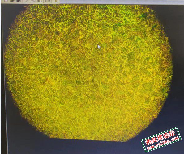

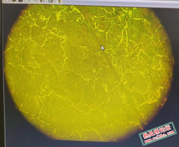

想请教一下,我们公司外协厂加工了一批55#钢锻造毛坯,要去硬度为170~210HB,实际230HB,车间在加工时,车外圆没有影响,但在钻孔时操作者反馈难钻,钻头不耐用,请问与硬度有关吗?
400X
400X
100X
100X

太模糊了,看了半天看个寂寞..........

这象正火组织呀。。。。
签到天数: 2258 天
发表于 2024-1-6 10:07:29 | 显示全部楼层
从图片1可以看到,明显没有把锻造组织消除好,正火温度不够。这也是影响加工的一个原因。

发表于 2024-1-9 11:18:24 | 显示全部楼层
xhszck 发表于 2024-1-9 07:59
55锻钢各种钳类,我们是退火处理后机加工
网状铁素体没有溶解,正火做的不好。
