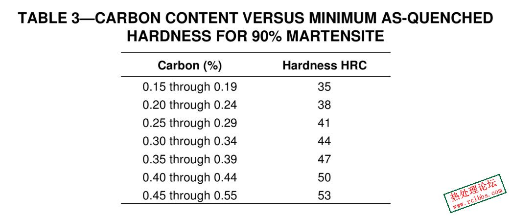

发表于 2024-1-8 08:57:41 | 显示全部楼层
硬度和金相检测都没有说要检测中心的,你的芯部是不是中心还是1/4处。1/4处能做到就够了。另外淬没淬透看的是90%马氏体,硬度达到下图就行了。我们的国家标准抄袭别人的还不抄全,各种bug和错误在里面。
