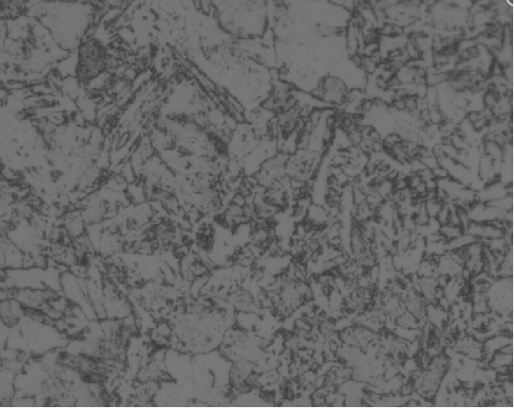

1、不知道什么材料;
2、不知道热处理工艺,请高手帮看下这张图像什么组织(500×),谢谢了。。。

 楼主| 发表于 2010-5-15 15:58:14 | 显示全部楼层
操作失误照片附上,谢谢。
500×
500×

发表于 2010-5-15 17:12:42 | 显示全部楼层
像正火后的组织,F+P+粒B
F+P+粒B,初步看组织形态不是正常的,工艺操作上不当,铁素体比例过大,冷速过快引起的.
不清楚是怎样的材料,可以用火花或者化学成分分析
发表于 2010-5-16 10:09:03 | 显示全部楼层
像是正火组织,有贝氏体

发表于 2010-5-16 19:15:41 | 显示全部楼层
淬火组织,有M+B组织

发表于 2010-5-17 09:02:04 | 显示全部楼层
没材料没热处理工艺怎么说都可以啦
发表于 2010-5-17 09:08:15 | 显示全部楼层
有意考考我们呀,不知材质,腐蚀液,我看不出来 有点像贝氏体
发表于 2010-5-17 17:02:20 | 显示全部楼层
打个硬度先,更好判断。
发表于 2010-5-17 17:31:30 | 显示全部楼层
F+粒B,正火组织
