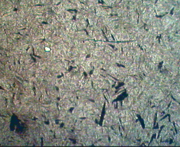

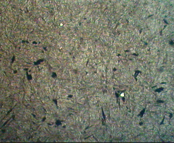

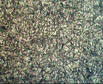

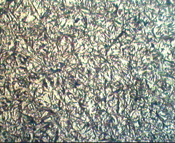

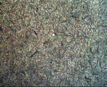

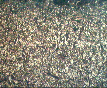

家帮我分析一下,为何残余奥氏体会超标?  产品规格:直径50*233   材料:20CrMnTi  技术要求 DC1.25-1.55  58-63HRC  A1-5 C1-4 M1-5
工艺:910度  440分 1.1%,910度 300分 0.8%,850度 60分 0.5%,油温60度 搅拌:中速
此工艺一直都很稳定的,在5月12号用此工艺金相检验结果为A3+C2+M4-5  ,在5月15号用此工艺金相检验结果为A6+C2+M5
不知道为什么15号的检验结果残奥会超标。 我发现在组织内有少量的夹杂物但具体是什么夹杂物不清楚,还请大家帮我分析分析残奥会超标跟夹杂物有没有关联?
5.jpg 表面 400X
6.jpg 距表面0.4-0.5MM处 400X
7.jpg 距表面0.4-0.5MM处 400X
1.jpg 过度区位置 400X(夹杂物)
2.jpg 过度区位置 400X(夹杂物)
3.jpg 距表面0.6-0.7MM处 400X(夹杂物)

1、可能淬火温度偏高,测定一下炉温。
2、预备热处理组织粗大
发表于 2010-5-15 20:20:37 | 显示全部楼层
你的零件有多大啊,淬火温度有点偏高啊材料是什么?
发表于 2010-5-15 21:31:49 | 显示全部楼层
可能的原因:炉内实际碳势偏高、实际淬火温度高或实际油温高了;原材料存在成分带状偏析。
签到天数: 1303 天
发表于 2010-5-15 21:53:58 | 显示全部楼层
炉内碳势偏高可能性大,另外,查一下冷却曲线是否正常。
发表于 2010-5-16 00:01:41 | 显示全部楼层
看楼主图片,个人认为
1,是炉温偏高或碳势偏高,组织偏粗大,奥氏体没有完全溶解得到合理的组织要求,
2,请把材料牌号说明,技术要求也说明
3.夹杂物形态可以进步查验,最好是没有腐蚀前提,图四有硫化物和其它夹杂,图五,六夹杂白亮点块这里我还不好确定
4,由于夹杂物存在也是影响奥氏体超标的原因之一
发表于 2010-5-16 02:14:36 | 显示全部楼层
碳浓度高, 15号的产品是否返工过啊  查一下。
另冷却很关键   你保证油温正常吗  另油的质量是否发生变化  比如油性疲劳了  粘度高了   。
  15号的产品数量是否比12号的要多吧
 楼主| 发表于 2010-5-16 19:13:07 | 显示全部楼层
谢谢大家这么热情的帮我! 感激不尽!我把其它未说明的补充一下,产品规格:直径50*233
材料:20CrMnTi  技术要求 DC1.25-1.55mm  58-63HRC  A1-5 C1-4 M1-5
今天又生产了一炉,刚检验完结果为1.44-1.47mm A4+C2+M5 残奥又合格了,从金相看夹杂物没有昨天的多,工
艺和其它因素均未改动,不过操作人员昨天刚倒班的。
碳势偏高的问题我想应该没有很大的关系,因为碳化物只有2级。
所以是不是夹杂物偏多或者是取样取到材料的料头料尾的原因呢?
发表于 2010-5-16 19:44:21 | 显示全部楼层
回复 8# 马塞克
哦又正常了?那好啊,正常合格是最好的了,
我想呢大约是你取样时候正好是有夹杂物的一块样品,也是有缺陷的材料让你碰到了
发表于 2010-5-17 08:54:28 | 显示全部楼层
那就是你们操作人员在执行工艺时有没有出错!!建议你查下工艺曲线!!估计扩散时  碳势没及时降下来!!
发表于 2010-5-17 12:07:34 | 显示全部楼层
那不是夹杂物,是次贝。
冷速不够或者碳势过高都会有这个征兆。
你把试块浅腐蚀再看看,这种“夹杂物”的分布便是冷却烈度的直接反应。
要降低残奥,从你的工艺看,降低强渗的碳势到1.0左右就行。
不过还有一点,你们的氧探头多久鉴定一次?估计碳势控制得不稳定啊。
