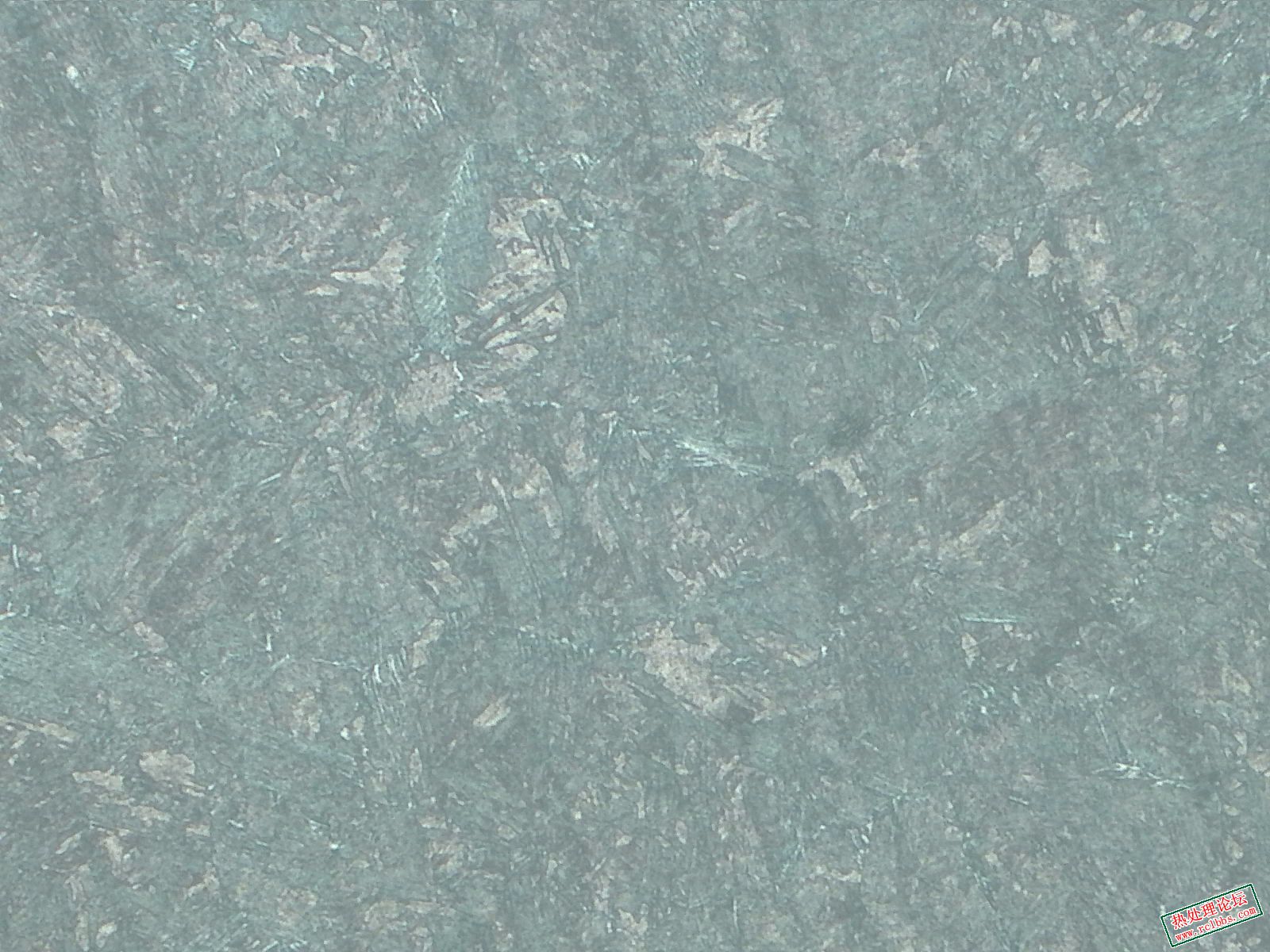

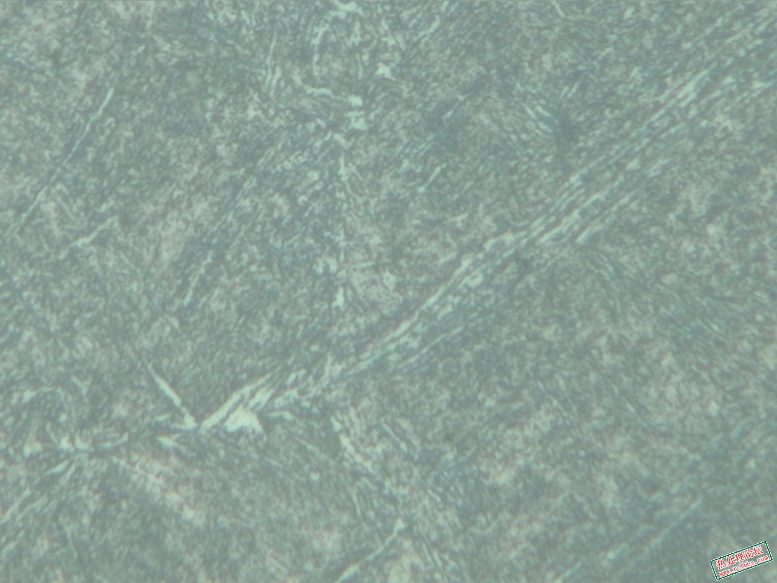

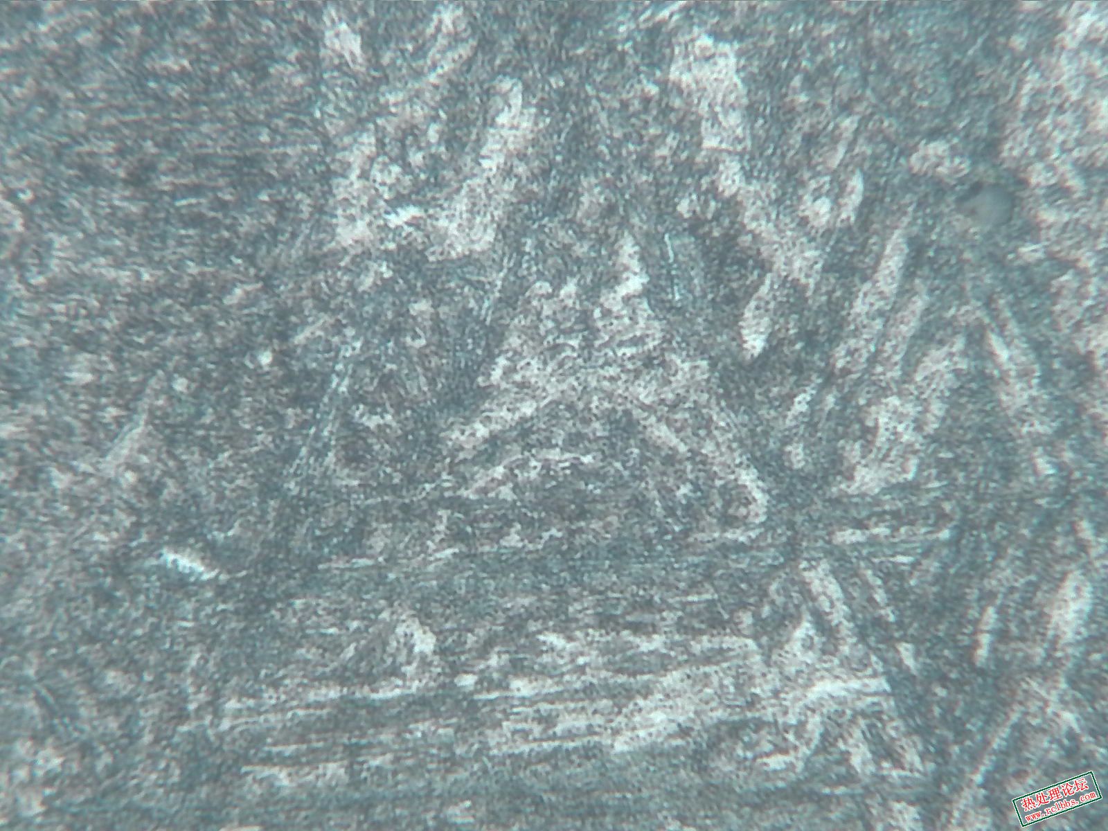

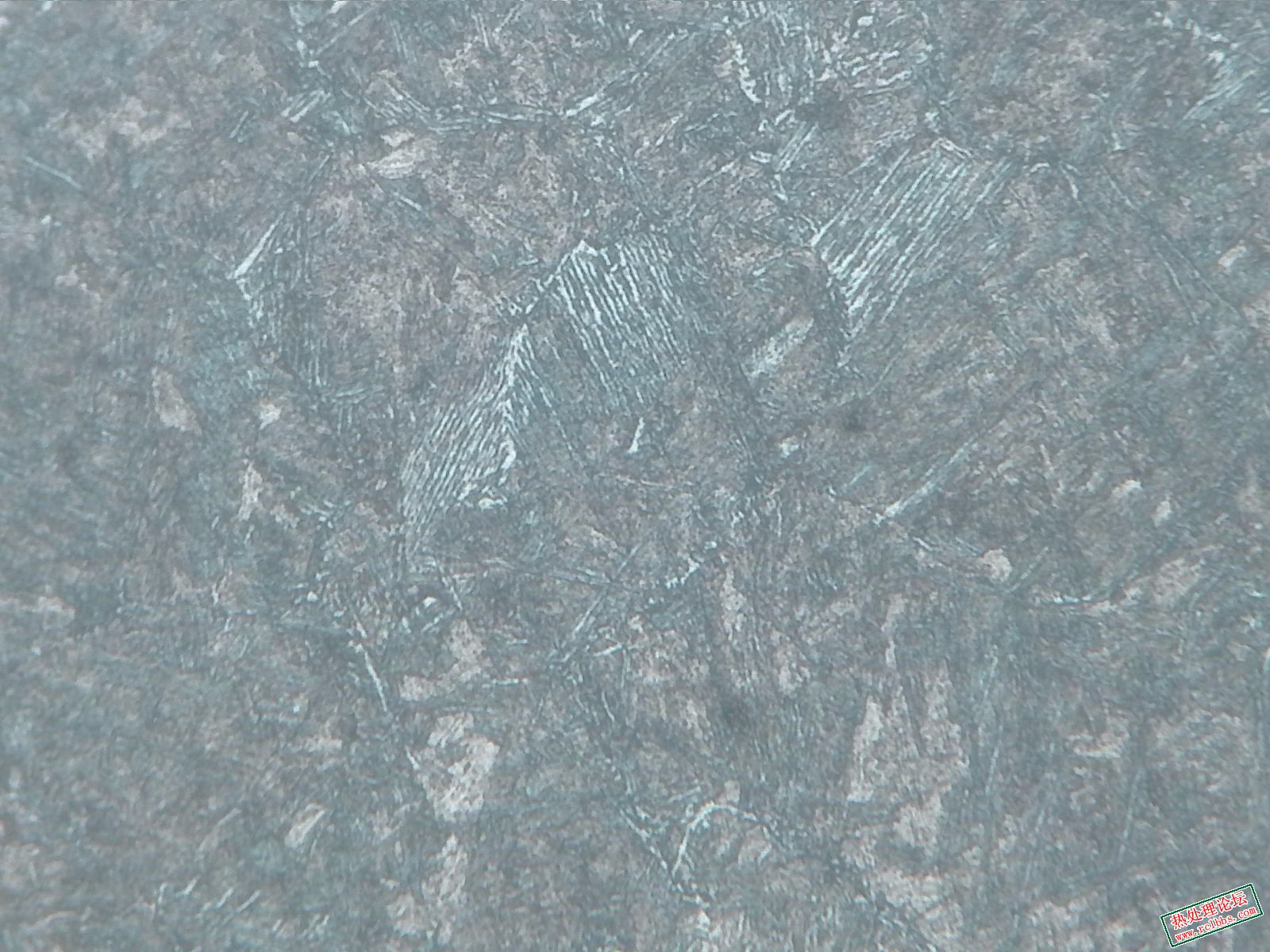

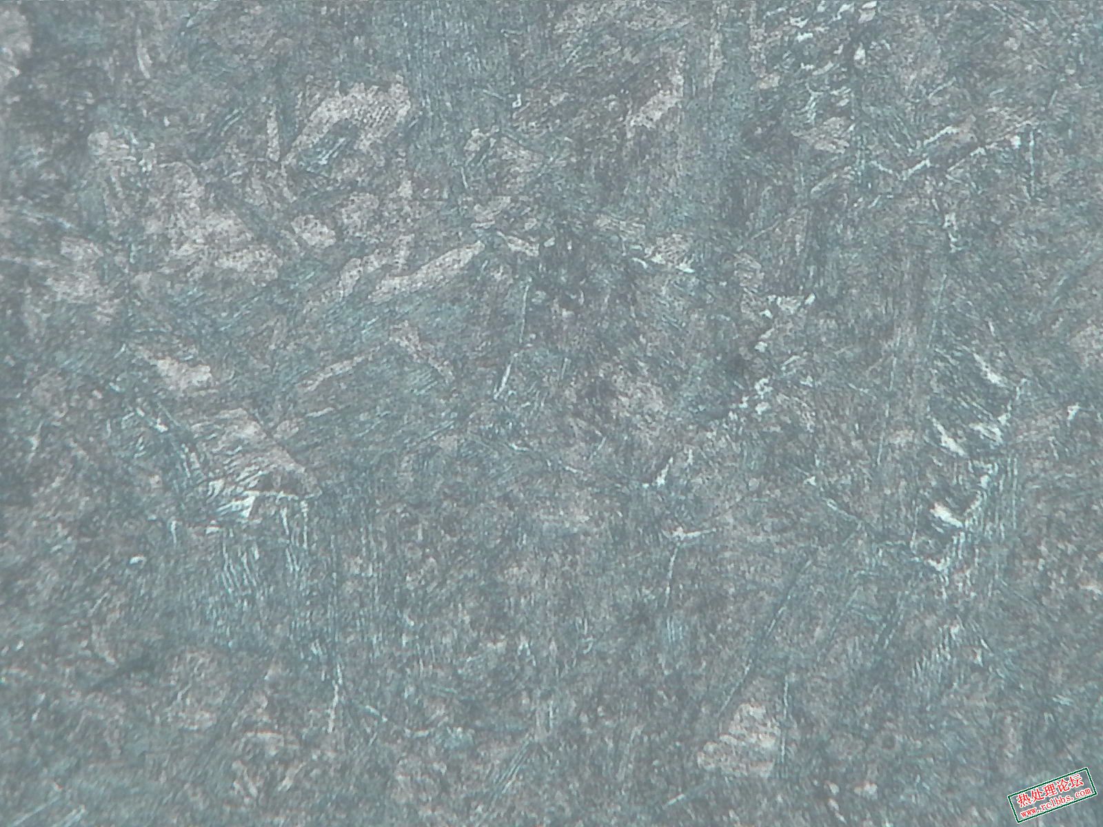

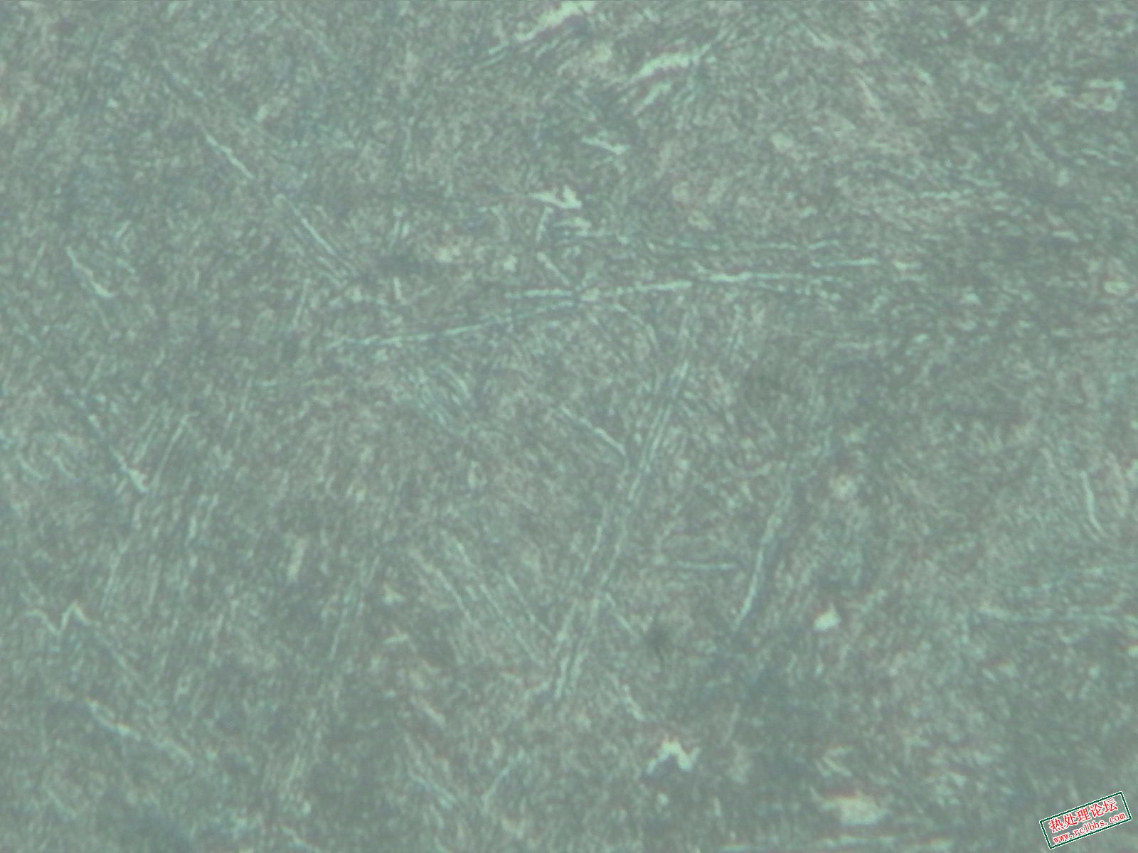

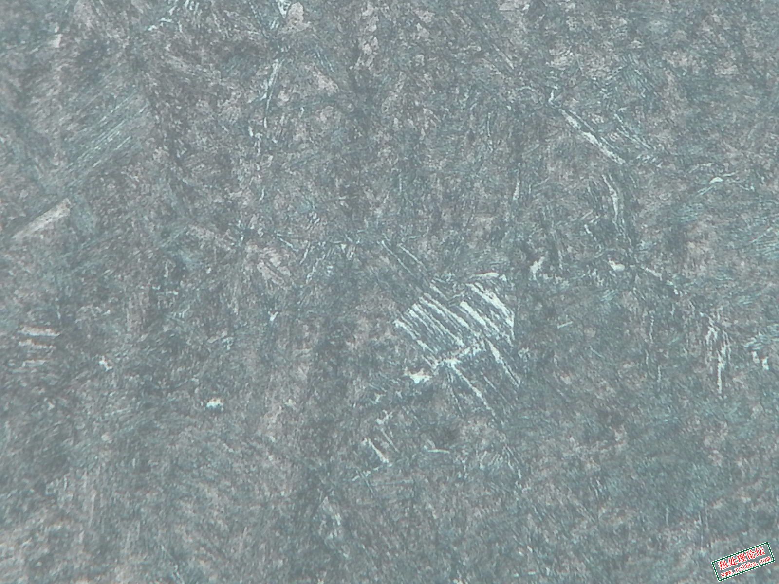

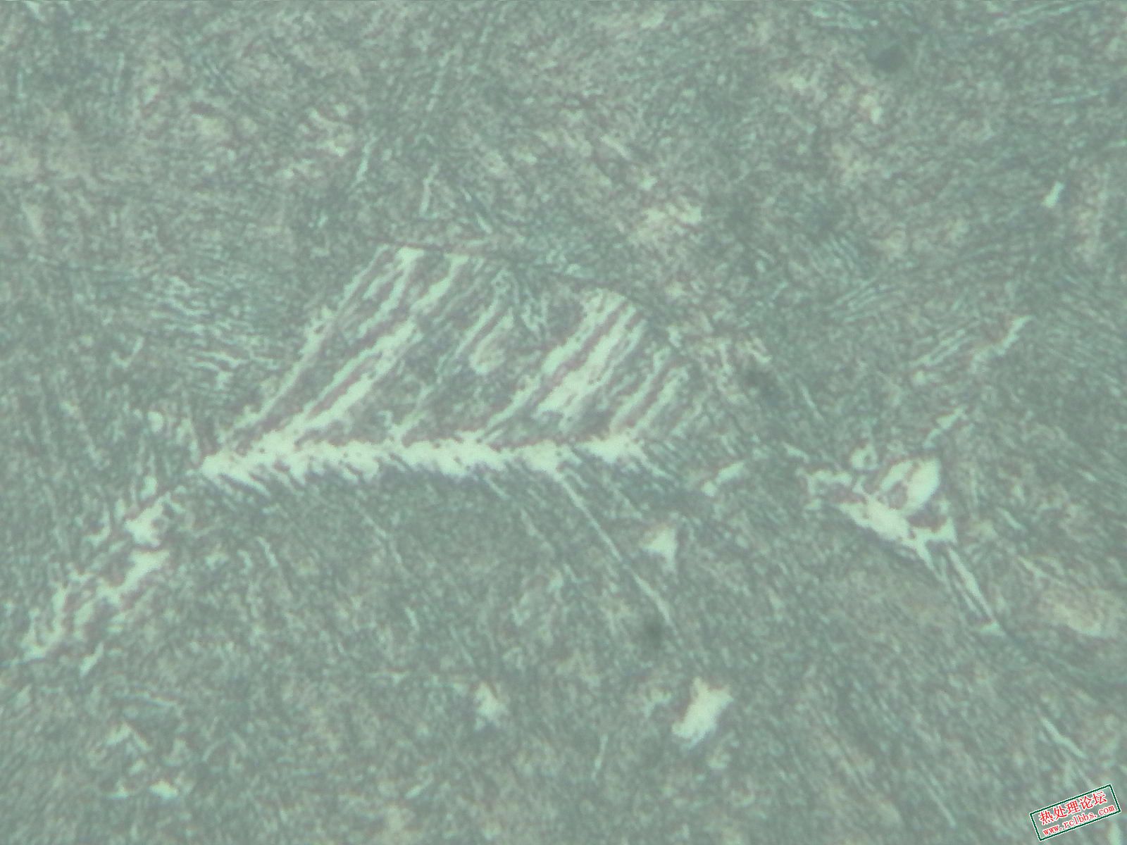

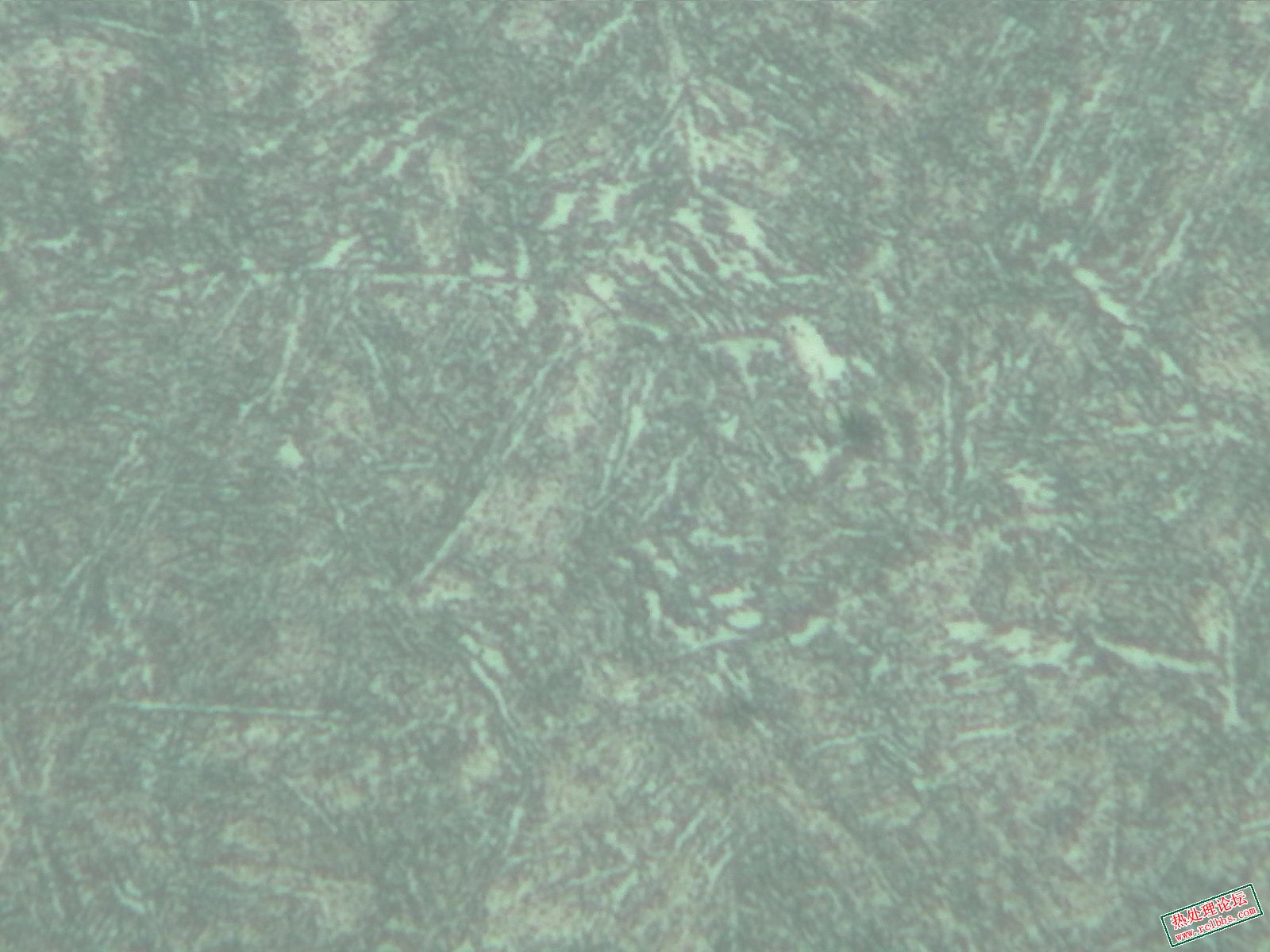

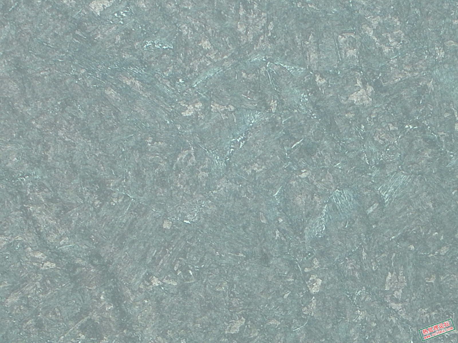

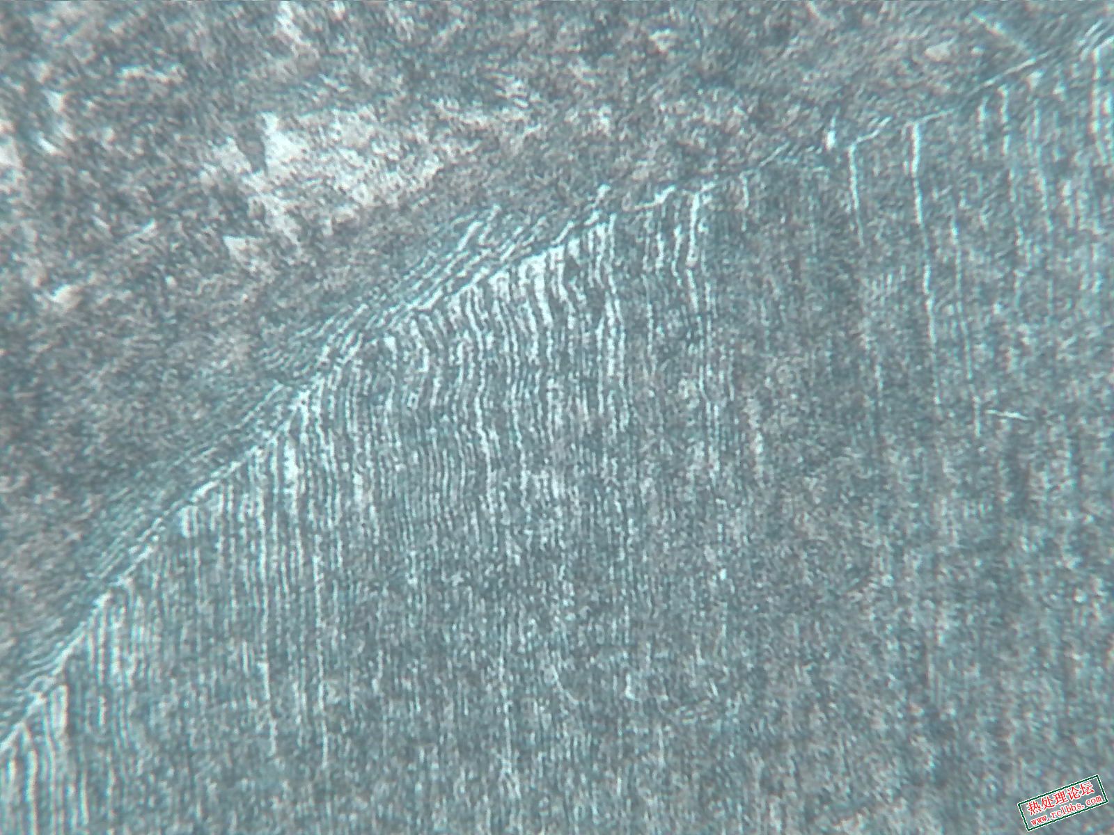

40MnB  余温油淬【约1150摄氏度】,回火
请教一下各位老师,这些是什么组织??
签到天数: 478 天
 楼主| 发表于 2024-1-8 11:18:51 | 显示全部楼层
棒料加热约1150℃,经过锻打
签到天数: 1308 天
发表于 2024-1-8 14:31:35 | 显示全部楼层
粗大索氏体组织加上贝氏体
签到天数: 659 天
发表于 2024-1-9 08:13:39 | 显示全部楼层
回火索氏体+典型的羽毛状上贝氏体
签到天数: 478 天
 楼主| 发表于 2024-1-9 08:42:29 | 显示全部楼层
LAKERSHE 发表于 2024-1-9 08:13
回火索氏体+典型的羽毛状上贝氏体
像这种也是贝氏体么?
签到天数: 1308 天
发表于 2024-1-17 18:05:36 | 显示全部楼层
CN-Boy 发表于 2024-1-9 08:42
像这种也是贝氏体么?
这种是晶粒问题,也是索氏体
签到天数: 346 天
发表于 2024-1-18 14:48:08 | 显示全部楼层
我也想知道,希望高手每张图都解释一下,不同颜色分别是什么
签到天数: 640 天
发表于 2024-1-22 11:10:50 | 显示全部楼层
回火索氏体+上贝氏体+铁素体
签到天数: 346 天
发表于 2024-1-25 11:21:28 | 显示全部楼层
有粒贝吗,从400倍看我感觉白色都是粒贝
发表于 2024-1-25 16:20:00 | 显示全部楼层
回火索氏体+上贝氏体+铁素体
签到天数: 478 天
发表于 2024-1-26 15:54:01 | 显示全部楼层
贝氏体+铁素体+索氏体
签到天数: 478 天
发表于 2024-1-26 15:57:28 | 显示全部楼层
我的理解是灰褐色的是索氏体,灰白色块状铁素体,那种发蓝色的是贝氏体,不知道说的对不对,有错误的地方还请大神指点
签到天数: 30 天
发表于 2025-7-10 10:49:12 | 显示全部楼层
回火索氏体+贝氏体+铁素体
签到天数: 26 天
发表于 2025-7-26 11:26:30 | 显示全部楼层
回火索氏体+上贝氏体+铁素体
签到天数: 26 天
发表于 2025-7-26 11:31:15 | 显示全部楼层
补充一下:铁素体为网状析出的,贝氏体为上贝居多
