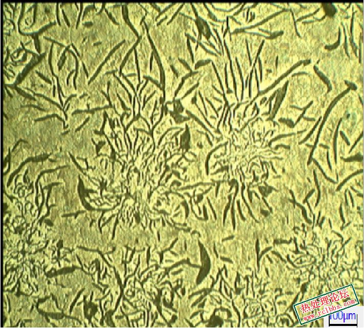

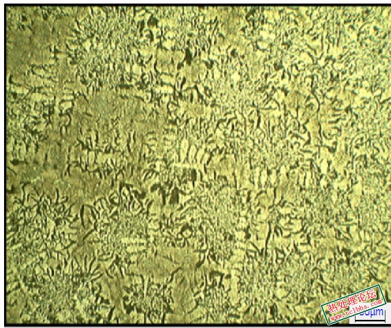

请问有人可以帮忙做出此种金相的铸造材质制作吗,愿意付费
100X
100X

发表于 2024-1-8 15:15:51 | 显示全部楼层
找三方测试公司啊,老给力了。
 楼主| 发表于 2024-1-9 08:07:48 | 显示全部楼层
玛维影歌 发表于 2024-1-8 15:15
找三方测试公司啊,老给力了。
我们已经检测出成分,是想找个专家帮我们调制出此产品

发表于 2024-1-18 18:21:53 | 显示全部楼层
这个有定难度,不过曾经见过,费用低于50万的项目不接。这个跨界了,非热处理,而是铸造领域。

发表于 2024-1-19 09:37:11 | 显示全部楼层
我以前在一家外资企业工作的,产品是水泥机械设备的衬板,国内企业用外企报废的产品重新熔化、浇铸,热处理后只能有原厂3/5的寿命。听说配方范围比较窄,热处理温度现场都看不到。

发表于 2024-1-19 15:12:45 | 显示全部楼层
sgxing 发表于 2024-1-19 09:37
我以前在一家外资企业工作的,产品是水泥机械设备的衬板,国内企业用外企报废的产品重新熔化、浇铸,热处理 ...
很多问题只是想简单了便固执认为就是简单。
