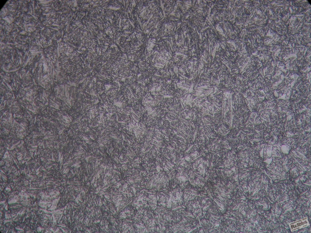

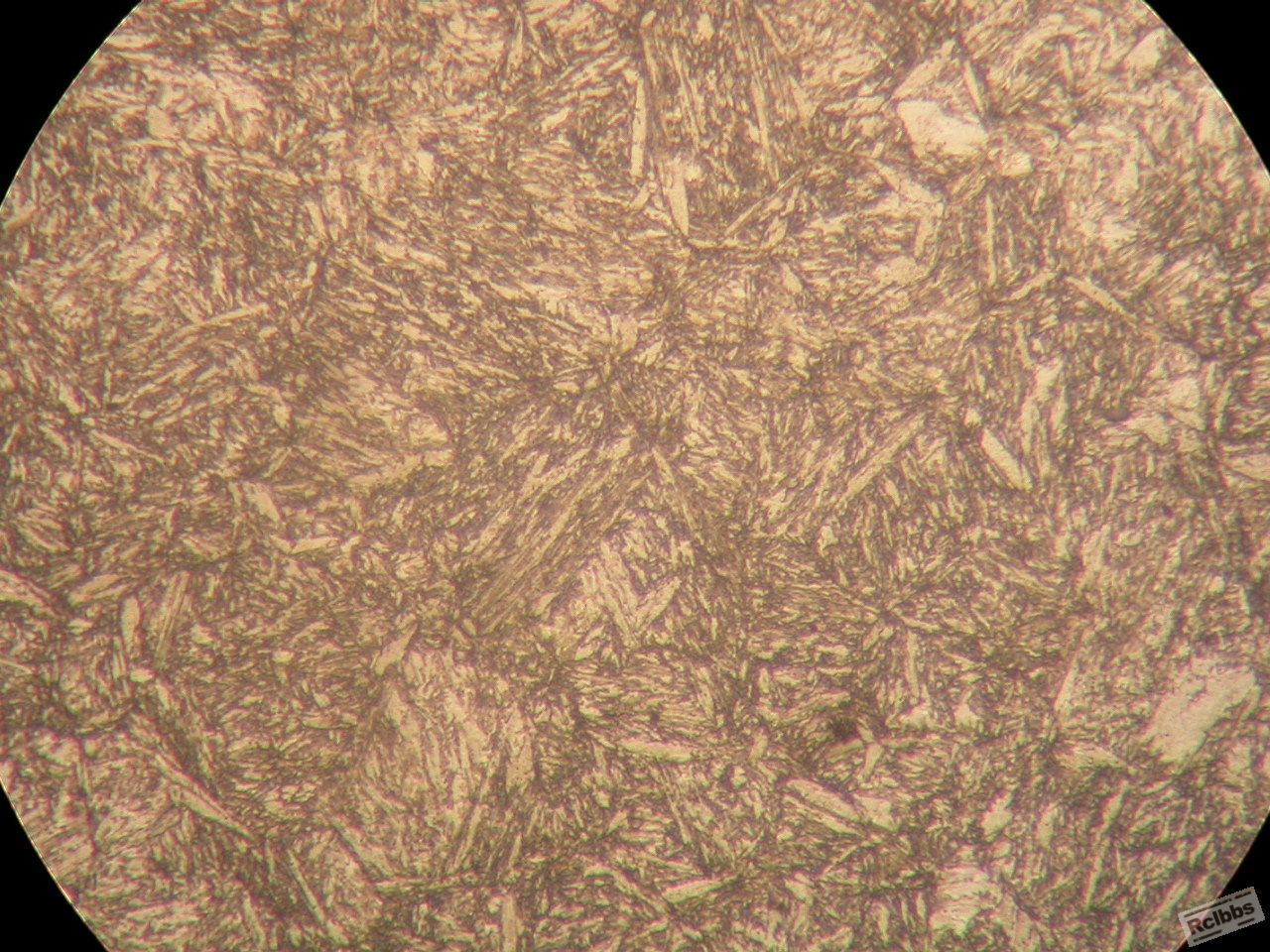

H13用1030度淬火,得到的马氏体是板条马氏体还是片状马氏体?----即:位错马氏体还是孪晶马氏体;还是兼而有之?或者还有其它亚结构的组织?
这是个有趣的话题,欢迎大家参与讨论.谢谢.
500倍
500倍
1000倍
1000倍

以上式样为高温回火,约在590度回火2次,硬度HRC47;
淬火介质为高压氮气.

    谢谢答复;但是个人认为其淬火后不全是板条马;
   原因是H13奥氏体化时,在晶粒内部存在微区碳浓度偏差,所以淬火后会出现不同形态的M;
   不知有道理否?
