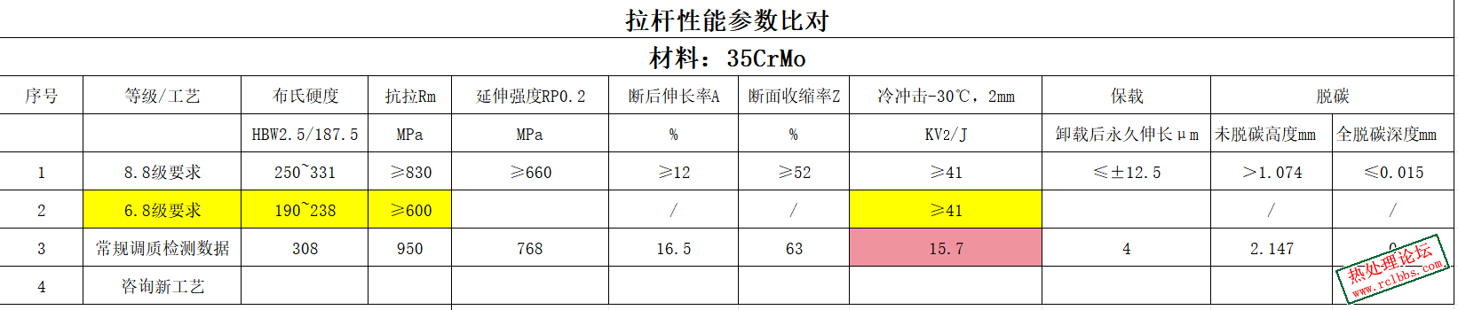

        现有一难题,设计一种拉杆(螺纹拉杆),夹强安装,现场环境冬天经常在-30℃,所以对拉杆的要求应满足GB150中要求,-30℃情况下,冷冲击吸收功KV2/J≥41。
        目前我们尝试了常规调质热处理,拉杆的强度性能满足8.8级,但是冷冲击吸收功差很远,见下图。
求助:哪位大神有这类的热处理工艺经验,烦请指点,先谢谢啦!

你的工艺不对吧,调整工艺参数,不用油淬。

试一试亚温淬火呢?或者降温淬火

试试水基淬火液以前遇到过冲击功改善提高13793551989

建议检查钢材纯净度,晶粒度和金相组织,如都没有异常再从热处理工艺改进。

6.8级的螺栓 需要调质吗?

先不管淬火,你这强度120的空间,回火温度至少能再提30℃

我要是讲,你淬火有问题,组织不合格,硬度不均匀你认可吗,,,我们做的10.9的冲击功都高过你这个。

制造过程参数有点少,建议仔细检查原材料的纯净度(各类夹杂物),气体含量,晶粒度,带状组织等,这些都合格后,校验你的热处理工艺参数及操作是否规范,一般情况下,检查一下淬透性性及淬火后组织状态及晶粒,回火建议适当提高回火温度和时间。多多探讨

我也认为是淬火后回火温度太低了,应该根据硬度要求提高回火温度,将硬度控制在产品要求的硬度范围中指,再看看冲击韧性会不会好

强度有余量的情况下可以提高回火温度试一试

保证完全淬火,淬透,晶粒在7-8级,就不会有问题了

再提高温度回火,把强度降下去,冲击自然会上来,具体能不能达到,我也不确定,没做过,这个强度也不是很高

产品材料选择没有任何问题,关键要看材料形状与有效热处理尺寸来确定具体工艺18671279116
