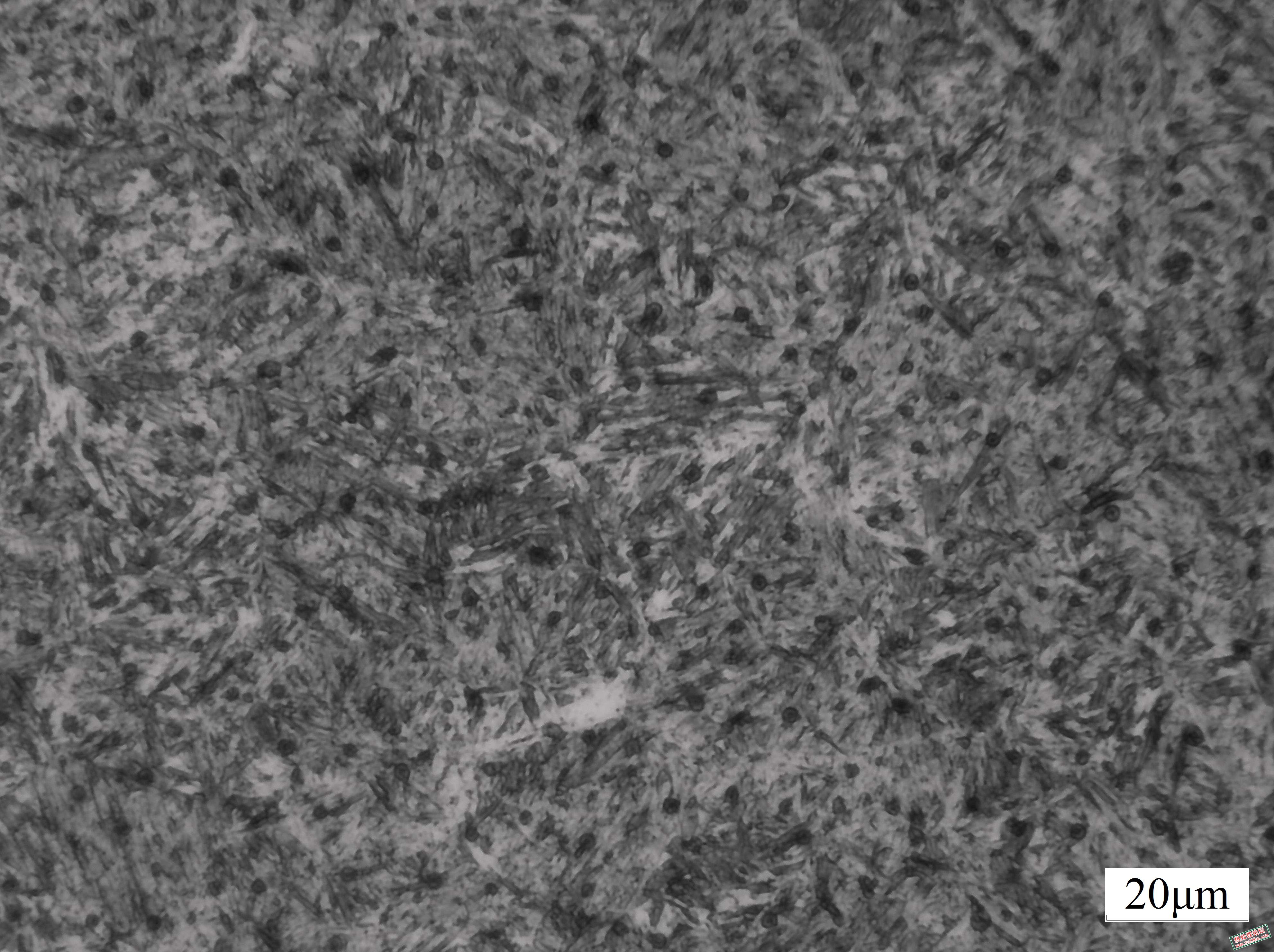

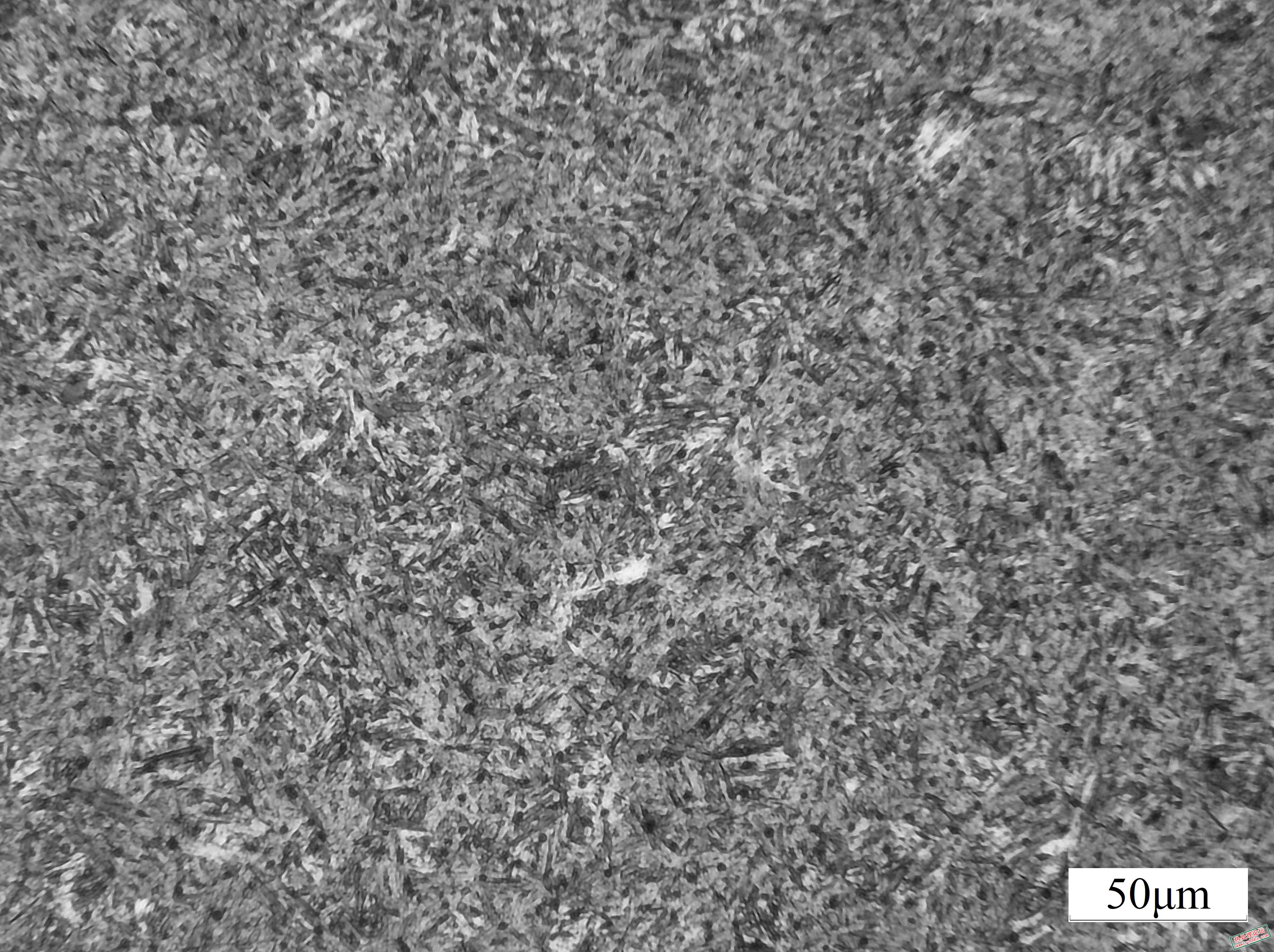

各位大佬
材料是20crmnsia,经过890℃/1小时淬火+200℃/1小时回火后的200倍及400倍金相图片
签到天数: 520 天
发表于 2024-1-10 11:21:56 | 显示全部楼层
抛光问题,可能是最后水渍或什么的弄上去了
签到天数: 2186 天
发表于 2024-1-10 16:17:24 | 显示全部楼层
金相制样问题造成的假相。
签到天数: 31 天
 楼主| 发表于 2024-1-10 17:13:46 | 显示全部楼层
好的,谢谢,我再抛抛看看会不会出现这情况
签到天数: 31 天
 楼主| 发表于 2024-1-10 17:16:21 | 显示全部楼层
dzkyx1314 发表于 2024-1-10 16:17
金相制样问题造成的假相。
好的,这应该不是氧化物吧,是抛光剂的原因还是氧化的原因呢?可以帮忙分析一下组织吗?谢谢!
签到天数: 2186 天
发表于 2024-1-11 07:41:32 | 显示全部楼层
表面有脏东西或者氧化了,好好抛光一下。然后腐蚀剂脏也有可能影响。重新抛好洗干净再腐蚀就可以了。
签到天数: 31 天
 楼主| 发表于 2024-1-11 08:54:04 | 显示全部楼层
好的,谢谢,我再好好抛抛
签到天数: 2067 天
发表于 2024-1-12 08:15:50 | 显示全部楼层
我的腐蚀剂脏出现的也是小黑点,你这个也不是组织有问题,再抛下腐蚀看看
签到天数: 31 天
 楼主| 发表于 2024-1-12 10:44:14 | 显示全部楼层
好的,谢谢,能看出这是什么等级的马氏体吗
签到天数: 903 天
发表于 2024-1-12 13:31:14 | 显示全部楼层
这是金相磨抛问题,换砂纸没去除上道的变形层
签到天数: 606 天
发表于 2024-1-14 14:57:20 | 显示全部楼层
抛光膏没有冲洗干净:D:D:D
签到天数: 181 天
发表于 2024-2-18 15:04:24 | 显示全部楼层
金相制作的比较好,设备也给力!  可能是锈了,  腐蚀后吹干的时候热风不要开太大
