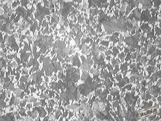

材料:40Cr
处理工艺:正火
温度:860-870
下图是否是  正常的正火组织,P+F级别多少?
图中还有哪些组织?
100X
发表于 2010-5-17 15:10:01 | 显示全部楼层
你的组织 存在混晶现象比较严重!!晶粒度在4级!严格来说属于不合格组织!!
发表于 2010-5-17 16:11:34 | 显示全部楼层
个人意见正火组织不正常,P+F大小不均匀,可以说是不合格,可以重新正火处理
发表于 2010-5-17 16:21:56 | 显示全部楼层
混晶铁素体网状,正火冷却速度慢所致,调整工艺重新正火。
发表于 2010-5-17 16:22:54 | 显示全部楼层
你们认为他的晶粒在几级呢?
发表于 2010-5-17 16:24:04 | 显示全部楼层
正火不充分
发表于 2010-5-18 13:46:03 | 显示全部楼层
回楼主:混晶是指大小晶粒不均,相差超过3级左右——也就称作混晶了。混晶对工件组织产生不均匀性,破坏机械性能。对以后的热处理有遗传,使组织不合格,工件通过正火可消除。混晶的判定一般通过,晶粒大小的对比法,就可测定。
发表于 2010-5-18 20:38:24 | 显示全部楼层
回楼主:依照GB/T13320-2007 《钢质模锻件  金相组织评级图及评定方法》图1评定为4级,在无约定情况下属合格(1~4级合格)。认为不存在混晶由于珠光体总的量较多不免出现珠光体集中的区域,细看该区域是由多个珠光体晶粒组成的,只能说该处存在轻度的碳析。晶粒大小也在正常合格状态。
发表于 2010-5-18 21:22:12 | 显示全部楼层
这个组织肯定不合格的,很可能是正火温度低
发表于 2010-5-19 08:29:24 | 显示全部楼层
重新正火,,这个组织存在混晶, 提高温度,保温时间
签到天数: 9 天
发表于 2010-5-19 20:40:59 | 显示全部楼层
按照GB/T13320-2007 《钢质模锻件  金相组织评级图及评定方法》评定比较合理,确定是否合格要有依据吗。
发表于 2010-6-7 21:39:26 | 显示全部楼层
GB13320评定为3.5级。P偏大但混晶可亦不可的。另:腐蚀不均匀或其他原因,P灰度不太统一!
