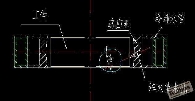

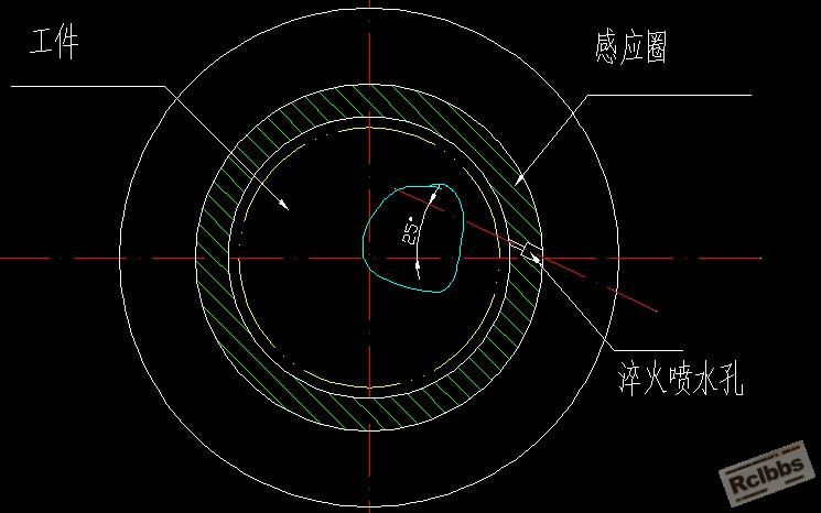

本人想做一个自喷水感应器,淬凸轮轴用的,设计喷水孔时,碰到一个问题,资料上讲喷水孔的轴线和工件的轴线呈一定的角度(25-45)。实际上喷水孔轴线和工件轴线有两个角度,我想知道这个角度是指哪一个,还是两个都要考虑,请高手帮忙一下。画有黄线的就是那两个角度。

资料上讲喷水孔的轴线和工件的轴线呈一定的角度(25-45)。你标注的尺寸都不对,应该将附图1的角度改为65就行了

也有资料上讲喷水孔的轴线和工件的轴线的角度在35-45°之间变化,但这指的是连续加热淬火。凸轮轴淬火属于同时加热淬火,一般直喷工件即可。
