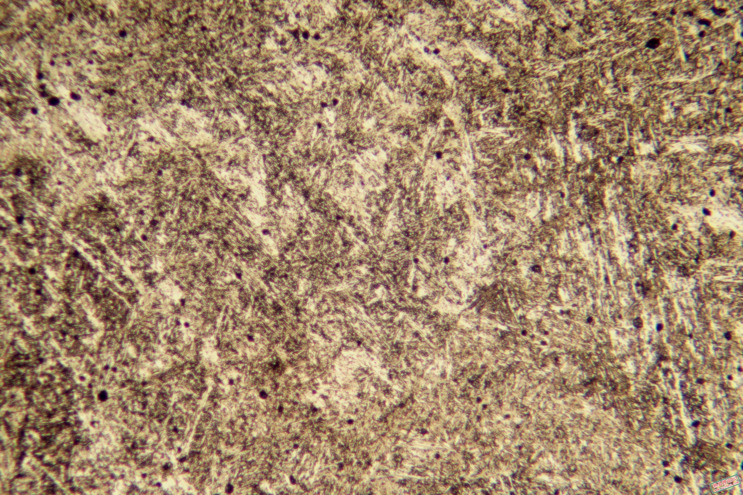

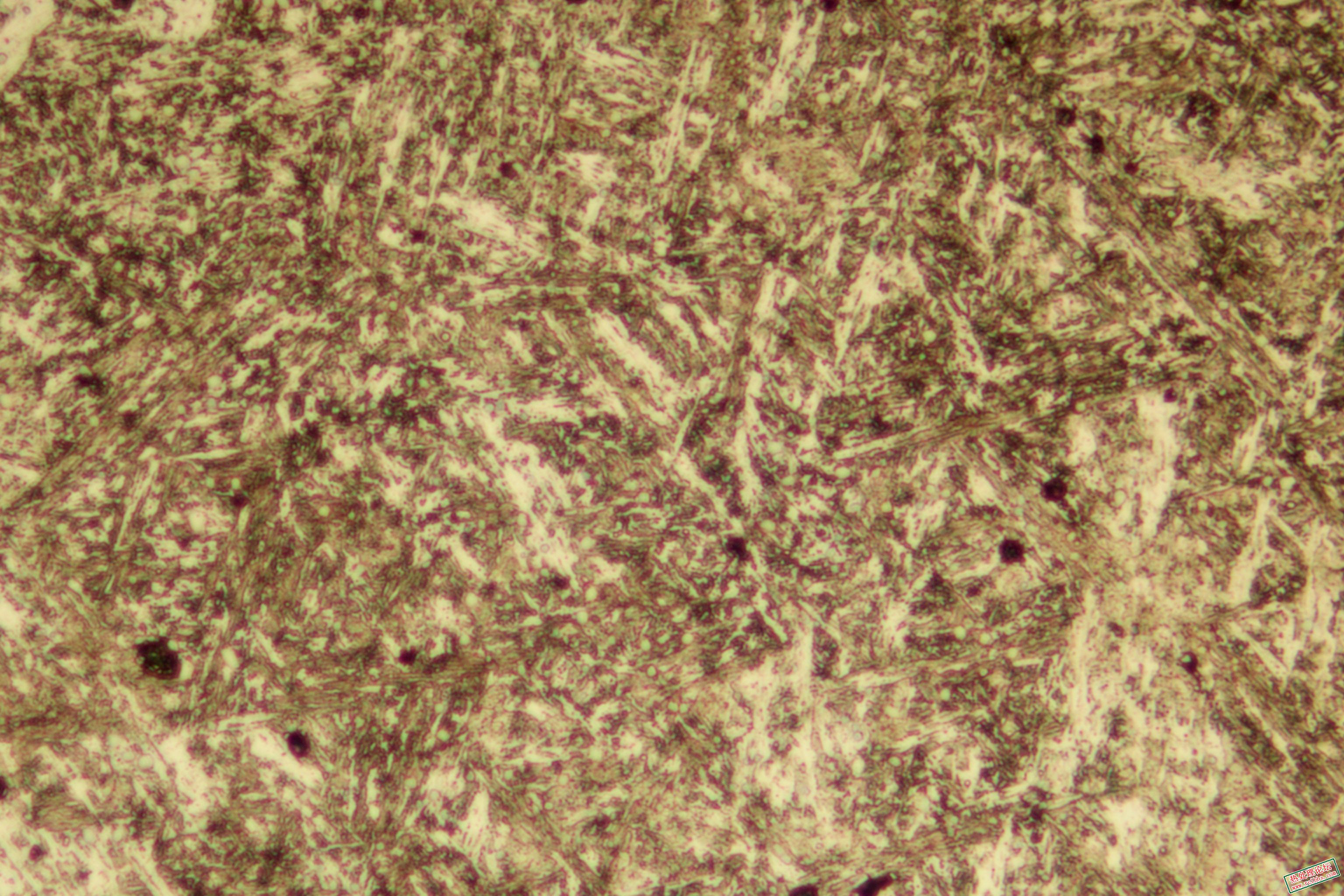

关于马氏体不锈钢,图中组织结合560℃回火的处理温度,我初步判断为带马氏体位相回火索氏体,但是进行硬度测量之后洛氏硬度在42-46区间,维氏硬度测量在500HV以上。感觉这个硬度不应该氏是回火索氏体的硬度,是我组织判别错误还是这样的硬度是正常的呢
500X
200X

发表于 2024-1-10 16:02:19 | 显示全部楼层
是工艺不对吧,这材料应该做固溶处理。
