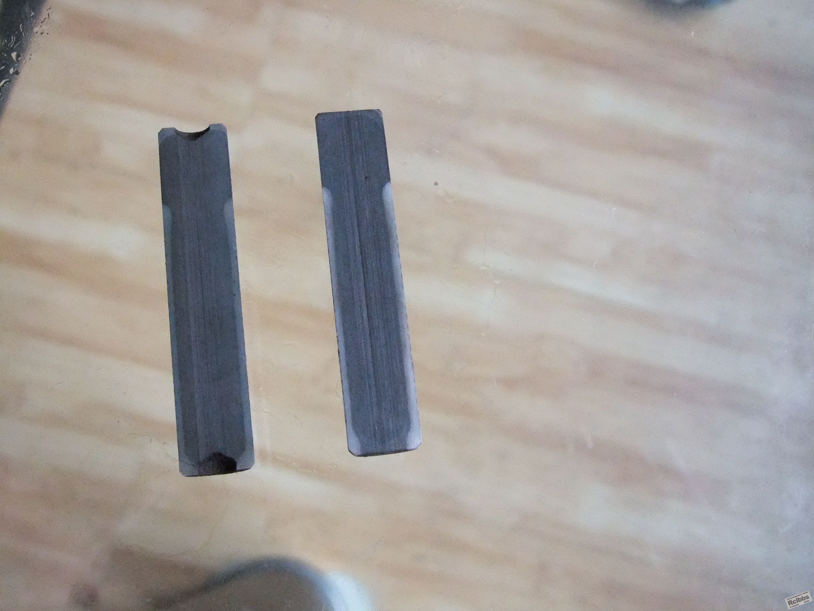

发表于 2010-5-25 21:23:47 | 显示全部楼层
我给厦门才做了直径8-----6小电机轴调试试样,已调试合格,很好,对方正在投入生产,对方把图片发给我,请您看看
签到天数: 95 天
发表于 2010-5-25 21:27:32 | 显示全部楼层
试样——————————————————

发表于 2010-7-29 02:57:50 | 显示全部楼层
呵呵  你的试样两端的淬硬层不够完美    不过不是设备的问题  稍微调整下就好了哦
签到天数: 95 天
发表于 2010-7-29 12:07:16 | 显示全部楼层
谢谢楼上谅解,这是试样吗 ,专业人士就知道两端肯定要调的
