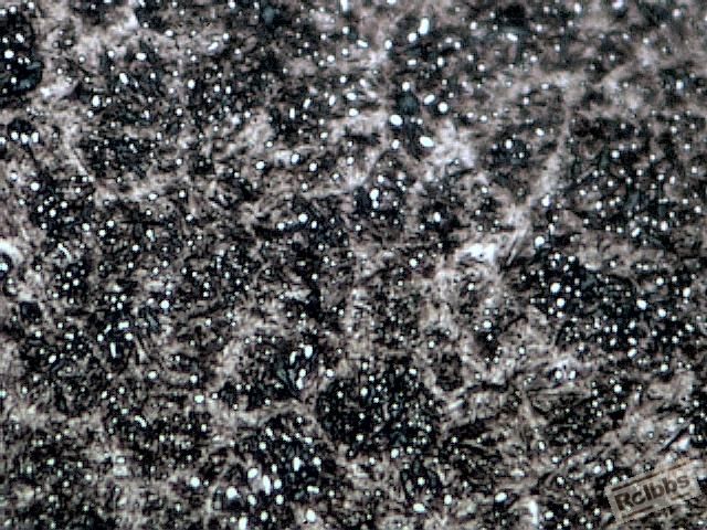

菜鸟问题,GCr15金相下碳化物是什么样的,最好能有照片看看!

白色的为碳化物颗粒,放大1000倍

发表于 2010-5-19 09:10:42 | 显示全部楼层
这张照片是热处理后的金相照片,组织为:隐晶马氏体+残留奥氏体+碳化物;组织级别在3级。

发表于 2010-5-19 11:19:20 | 显示全部楼层
残留碳化物相对正常,在白色区域有些许针状马氏体存在,这个是在1000X下,我想评级为3级应该不会有太大的误导
发表于 2010-5-20 13:04:42 | 显示全部楼层

   三楼 你这个评级论述有误差,也不全面,二楼提供的图片是放大1000倍的淬回火后的金相组织,一般评级在五百倍下,组织形态是隐晶马氏体+结晶马氏体+未溶颗粒碳化物+残奥。
根据组织标准JB/T1255-2001,黑白区域分布和放大影响可评为三级,黑白区域各占50%是最佳的组织形态。
这里同时回复楼主了二楼提供的图片中GCr15金相下碳化物是白色颗粒状的,而且是均匀分布排列

发表于 2010-5-20 13:27:34 | 显示全部楼层
对于轴承钢中组织评级按照黑区白区评级,我个人认为是片面的一个评级方式,也是存在很多年的一种现象。
下面一段文字,是我以前写的一篇文章中的截取。
“在以往的评级中很多人按照“白区”和“黑区”所占比例的多少评定组织的好坏,其实这种判断的标准很荒唐。参照《JB/T1255-2001 高碳铬轴承钢滚动轴承零件热处理技术条件》所附的金相图谱中第二级别图淬回火马氏体组织中第二级照片和第三级照片,通过Image Pro Plus6.0软件的定量分析可以发现第二级照片中“白区”所占比例为60.253%,而三级照片中的“白区”所占比例为54.568%,那为什么“白区”多反而级别低比较低呢?”
淬回火组织评定的原则是什么?
按照洛阳轴承研究所雷建中等编写的《滚动轴承零件热处理及检验技术》(内部资料)对《JB/T1255-2001 高碳铬轴承钢滚动轴承零件热处理技术条件》标准的解读中可以发现评定原则是:1.马氏体粗细程度和奥氏体数量;2.残留碳化物数量的多少和颗粒大小。
“黑区”和“白区”出现的原因?
“白区”、“黑区”的出现主要是因为原材料中粒状Fe3C颗粒(或者叫Fe3C型碳化物)分布不均,而且可以发现在淬回火组织中“黑区”中残留碳化物比较集中,“白区”中残留碳化物较稀少。
以上只是我个人的一些肤浅的看法。
对于图片的看法,图片在1000X下会影响评级,但是对于我个人的评级,我依旧支持我的观点,如果您评级为2.5级,那么我也赞成您的看法,但是定为2级,我不赞同。
xhlhz + 5 感谢参与!
发表于 2010-5-20 17:14:21 | 显示全部楼层
回复 7# lihuashi
    你好!对于你评级的道理,我表示赞同。对于你评级的结果,我不敢苟同。考虑到放大倍数的影响,我认为应评为2级。

发表于 2010-5-23 00:01:11 | 显示全部楼层
我赞同人本付工的看发 。这张图应为2级,1000倍   在放到500倍就没有那么多针了碳也比较细

发表于 2010-5-24 13:45:22 | 显示全部楼层
回复 2# zHANG_999567
    从照片上看,即使是放大到了1000倍,碳化物颗粒还是比较粗大,整体上分布还是比较均匀。。。

回复 7# lihuashi
    那么,在下请教一个问题:你讲的其中之一原因,看针状的粗细程度和残余奥氏体数量,那么通过普通的金相检验,在显微镜里残余奥氏体能够分辨出来吗?
本人愚见:如果能够在金相中发现些许残余奥氏体的话,轴承钢的金相已经严重超级。。。谈不上淬火质量了吧。
在下有个请求,还望多多交流。。您讲的《滚动轴承零件热处理及检验技术》洛阳轴研所出,能否共享一下?我的邮箱:zhaozhihua1224@163.com
谢谢!还望回复以上疑点。

发表于 2010-5-24 14:00:30 | 显示全部楼层
lihuashi 发表于 2010-5-19 09:10
    残留奥氏体是那一部分,烦劳您标注一下,或者给与说明也可以。。。金相中包括这些组织或相,但残奥在下在轴承钢中还是难的看见,只是通过X射线衍射仪测量其含量才得知。。。

发表于 2010-5-24 14:04:40 | 显示全部楼层
回复 4# renbenfg
    回复付工:个人认为:对于轴承钢评级的标准首先是以是否有针状马氏体或马氏体针状粗细程度作为第一评定依据,至于,“白区”和“黑区”只是在马氏体针状不明显的情况下的评定依据

签到天数: 2464 天
发表于 2010-5-24 15:06:32 | 显示全部楼层
回复  lihuashi
    那么,在下请教一个问题:你讲的其中之一原因,看针状的粗细程度和残余奥氏体数量 ...
zhaozhihua 发表于 2010-5-24 13:57
您好,这本书是我去洛阳轴承研究所学习的时候看过的,并做了详细笔记,没有原书在手,很抱歉。
对于您的评级,我赞同您的意见,但是依然坚持我的判断,至于在金相显微镜下是否可见残余奥氏体,我认为是可见的。并且在洛阳研究所学习的时候也与雷建中等就此交流过。
