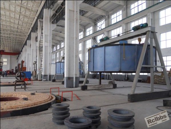

用于法兰热处理,工件取放方便。

工作高度不高,用罩式井式区别不大,各有长短

罩式炉:密封性较好,操作上较复杂,设备成本高.
井式炉:密封性较差,操作简单.设备成本较低.

我们公司用的就是山翁的,貌似还不错
