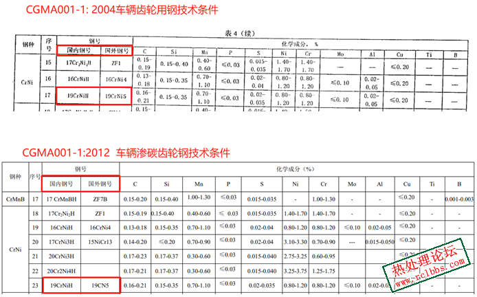

目前市面上钢材牌号19CrNi5(H)、19CN5(H)、19CrNiH为同一种钢材;通过查阅CGMA001-1:2004,CGMA001-1:2012对比 。19CrNiH是国产牌号,19CrNi5、19CN5是国外牌号;现求助19CrNi5、19CN5出自国外哪个标准,有标准的请上传或私发一下,谢谢!

NF A35-567-1984 高负载重型机械结构用渗碳合金钢 牌号 半成品和棒材
