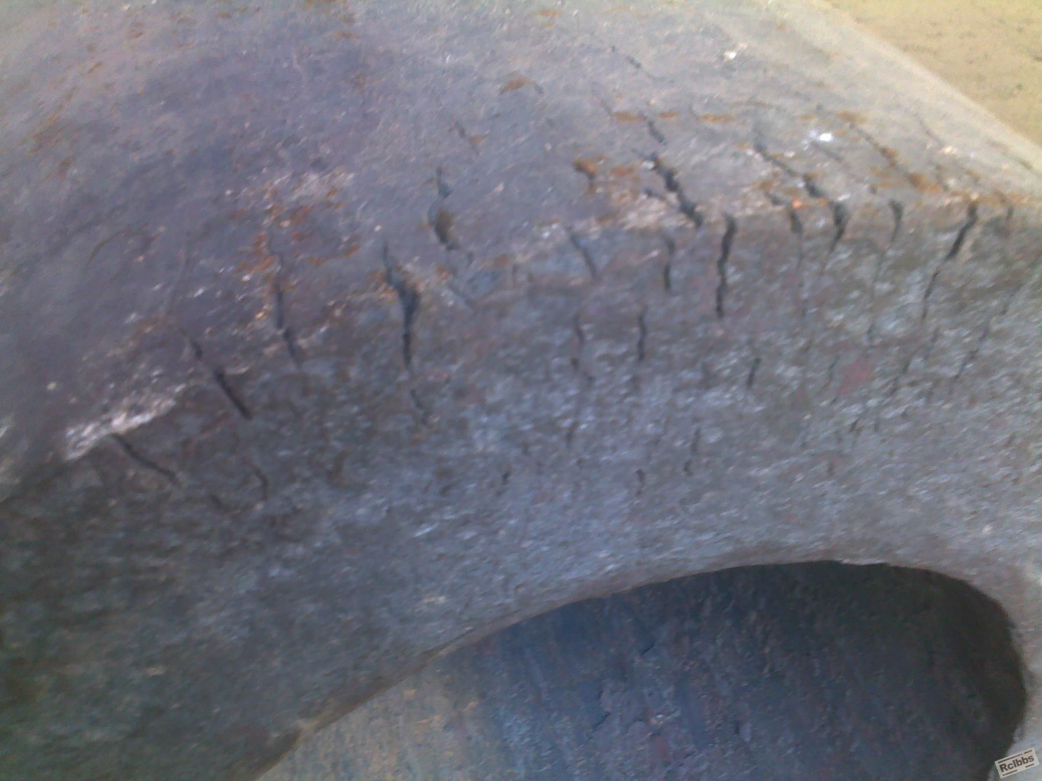

材料是20#钢 经过自由锻后出现的裂纹。。。
请大家帮忙看看是什么原因早成的裂纹,谢谢了。。。

看样子是过烧,我厂也出现过这个情况的,具体你还要取药分析

发表于 2010-5-19 12:51:41 | 显示全部楼层
应该是过烧了

发表于 2010-5-19 18:33:17 | 显示全部楼层
应该是过烧造成的。
发表于 2010-5-19 20:11:51 | 显示全部楼层
20钢不易过烧,分析有以下可能:1.终锻温度过低材料塑性已不够,此时继续施锻发生沿晶开裂;2.炉子曾经加热铜或者材料含铜量超指标(热压力加工钢材不大于0.20%)发生“铜脆”。

楼主取样看看金相不就知道了。

终端温度低不太可能
20钢700度也没事,另外此产品是环件,最后1火的变形量很小,压裂可能性极小
发表于 2010-5-20 08:06:08 | 显示全部楼层
什么炉子加热的,可能跑温了,检查加热记录和工件摆放位置,垫铁情况
发表于 2010-5-20 10:03:18 | 显示全部楼层
20钢的始锻温度1250,终锻温度800,

发表于 2010-5-21 17:03:25 | 显示全部楼层
过烧了吧,传个金相图片看看

发表于 2010-5-21 19:41:44 | 显示全部楼层
建议取样分析金相组织和杂质成分。

我想问下是整批料出现这个情况还是 单独这一个啊。。
1。如果是整批的话估计是过烧
2。如果是单一个的话可能是因为这个环件的原材料利用率太高,可能使用了钢锭的冒口部位,有夹杂。
3。还有考虑下锻打工艺?(这个具体不太懂,仅猜测)

发表于 2010-5-21 20:37:02 | 显示全部楼层
这个不用自由锻了,直接辗环就可以了。

看第一张图,请教楼上的。。。  碾环的话长度方向能达到这个尺寸么?不懂这个 。。。问下

发表于 2010-5-21 20:57:27 | 显示全部楼层
可能是过烧了,清查一下金相便知。

过烧了,产品报废了
