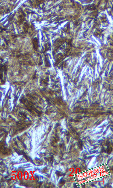

1、加工条件:860℃淬火炉+200℃盐浴;
2、请问一下上面图片组织里面的白色区域是什么?
3、该组织都是下贝氏体形态吗?
4、盐浴淬火是不是不会产生马氏体,只会有贝氏体。
以上问题烦请帮忙解答, 感谢感谢

从提供的材料及工艺看,得到的淬火组织应以下贝氏体为主,上贝及马氏体为辅,比较明显的白色组织是铁素体。

楼上多人说残余奥氏体,,,明显的不对。就是马氏体+上贝+铁素体,,硝盐冷却速度慢,65Mn淬透性又差,如果 零件堆叠厉害,,中心主要的组织很常见

请说白色是残奥的专家说明下产生的依据,谢谢

以上组织的材质为65Mn

先去查查65Mn钢的CCT图,看看它的Ms点是多少温度,再来判断你做的工艺能得到什么组织。

马氏体和白色残余奥氏体。

65钢材料的Ms点大概是300℃

白色为残余奥氏体;
基体组织为马氏体+残余奥氏体;
65Mn材料Ms点270左右,想要得到贝氏体组织需提高等温温度。

马氏体这一点不容置疑,大家应该都能看出来
黑色的组织类似贝氏体组织
但是白色的说是残奥是不是有些牵强?
对于65Mn来说我看的比较少,不太清楚会不会出现残奥?个人理解残奥应该多出现在过共析钢中

是的,我司的这个零件对韧性有一定要求的,如果这么多残余奥氏体的话,韧性检测应该是过不了。

既然对韧性有要求,那就提高等温温度直接做下贝。图片清晰度差了点,细节分不清,应该是混合组织,9楼说得有一定道理,不过既然有上贝,下贝为何就没有?等温过程有自回火,部分马氏体也因自回火会变深色,和下贝较难分辨,残奥是一定会有的,谁说亚共析钢就没有残奥?只是光镜下不太好看,试样腐蚀浅一点再看看。

你是说提高盐槽的温度吗?提高温度不是导致硬度下降吗,那不是硬度又不合格了。。。

马氏体和贝氏体能够看到

你的产品要求硬度是多少?

洛氏硬度HRC50-55。。。

谢谢,我也是这样认为的,结合我们的韧性及硬度要求,应该也是您说的组织形态。

适当可以考考大家,但是不能误导大家,因为有些人是想从中学习,避免误人子弟。

我不太理解铁素体为什么会呈现出针状

这跟对应的冷却速度相关,如果速度再快些会是成网,速度再快就不会析出,因为来不及析出。
