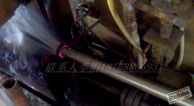

G105石油钻杆 材质 26crmo4s/2    规格 88.9*9.19
其加工工艺是:
所采用热处理的工艺参数是:
各位大侠请帮助
所用的是中频在线加热设备   谢谢

不知道楼主的工艺路线是怎么设计的,中频加热效果好不?淬火用什么方式?

石油钻杆用中频炉和数控淬火机床就可以干。......................................................

哈哈哈哈  G105石油钻杆 材质 26crmo4s/2    规格 88.9*9.19    管体热处理和一般钢管没有什么本质区别,只不过加热方法不同,它的淬火温度有差别而已。关键是冷却速度不能慢了,回火保温时间不能短了。就这些是关键。天然气加热、中频加热都可以。只是投资多少不一样生产率也有差别而已。
