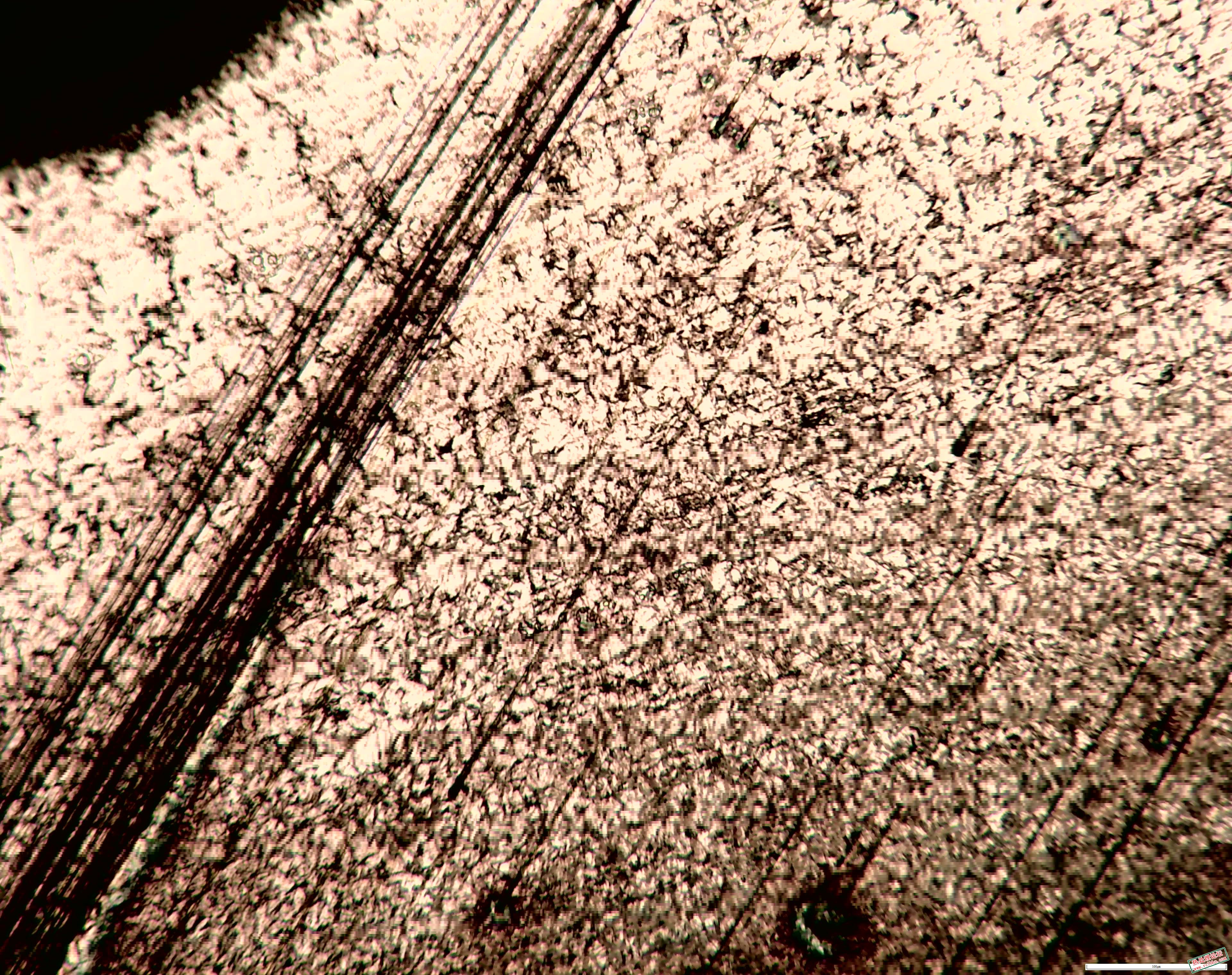

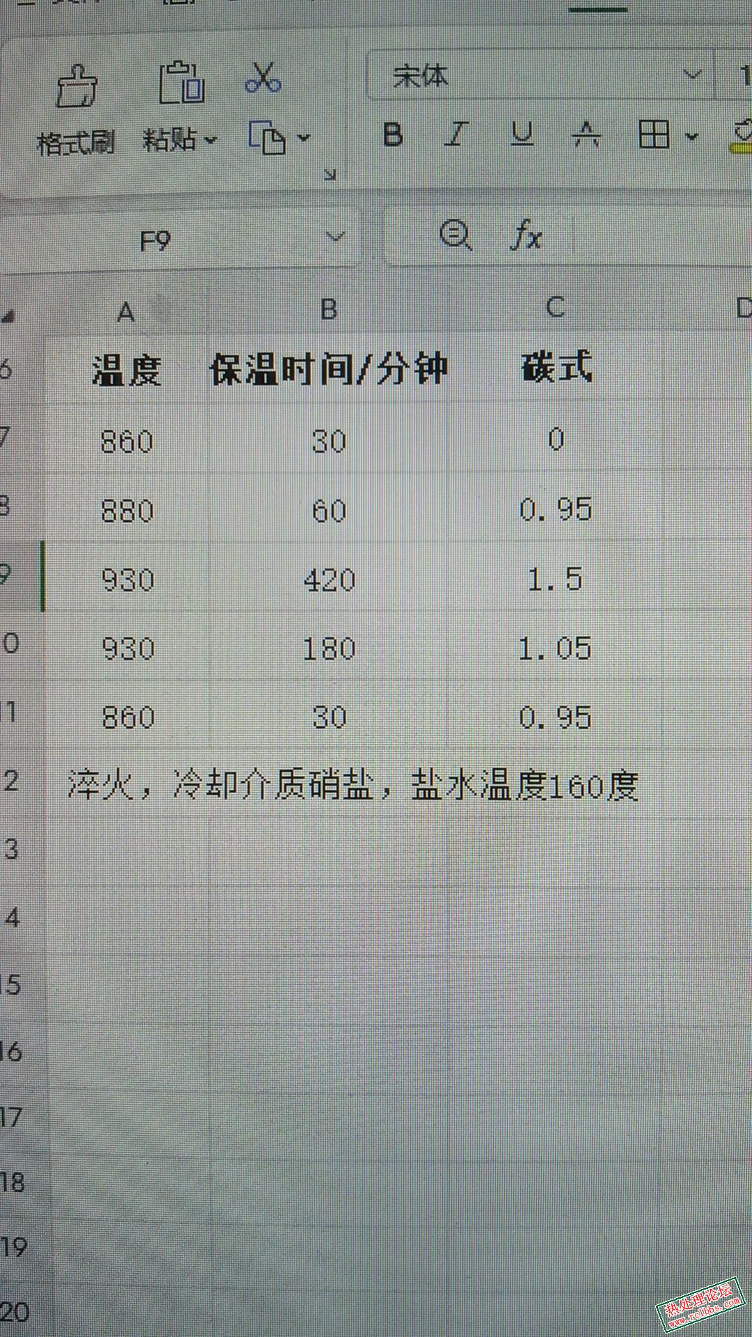

20CrMnTi渗碳淬火,930度渗碳7个小时,碳式1.5,降温到860度淬火,淬火介质是硝盐,出现20%产品开裂现象,大家帮忙分析下是什么原因,组织好像看不出什么问题,会不会是冷却介质的问题。

您说的一点都没错,企业生意也不好做,有的时候确实在乎成本这块,因为锻造毛坯是外面采购的,之前没有没 ...
这个渗碳层应该是1.0-1.5之间吧?温度不需要定太高,880-910就好,强渗碳势不要超过1.05,扩散碳势0.75-0.8就好,降温淬火0.7-0.75就好。具体的看产品对表面碳含量有没什么要求,自行根据实际情况调整。

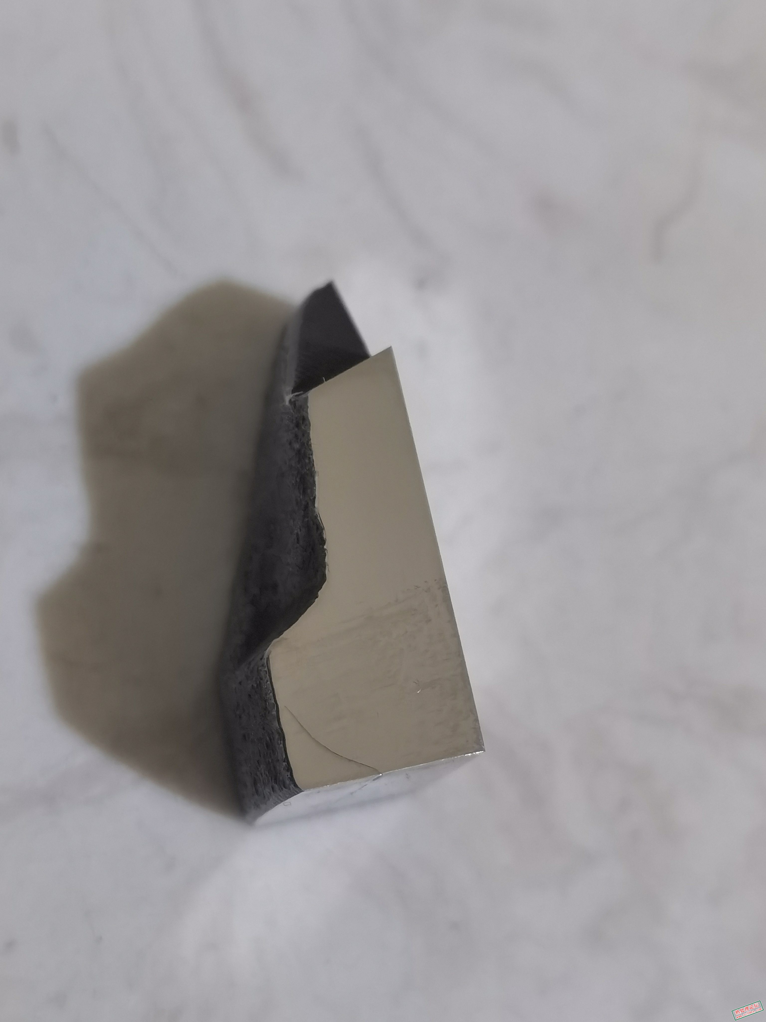

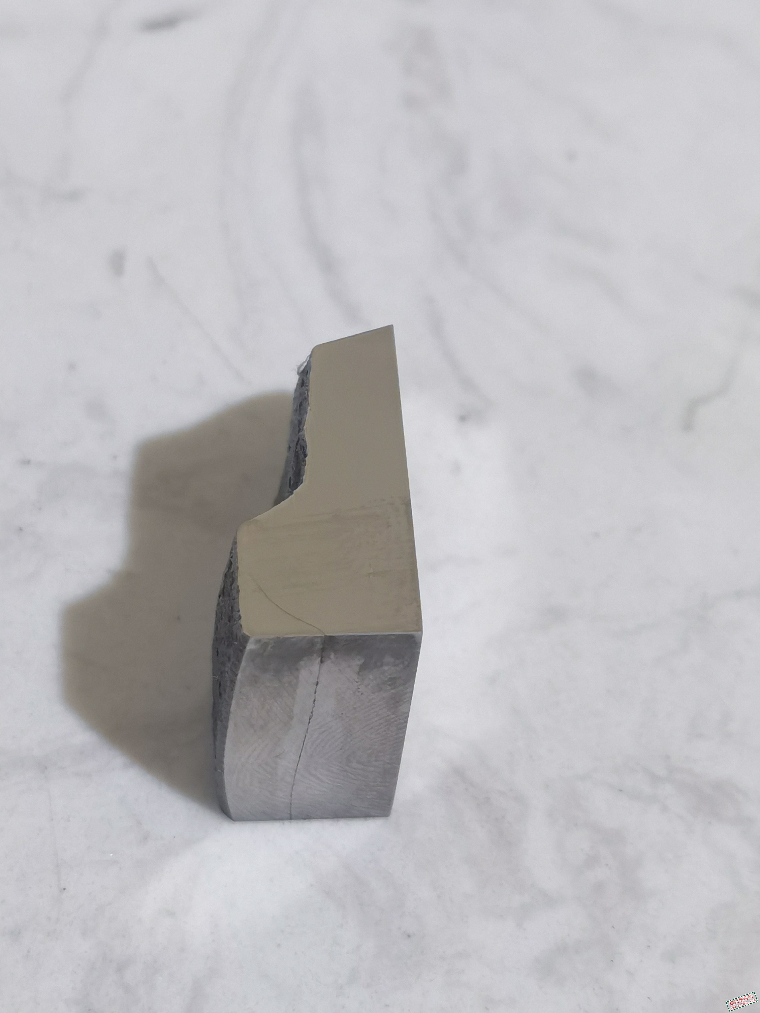

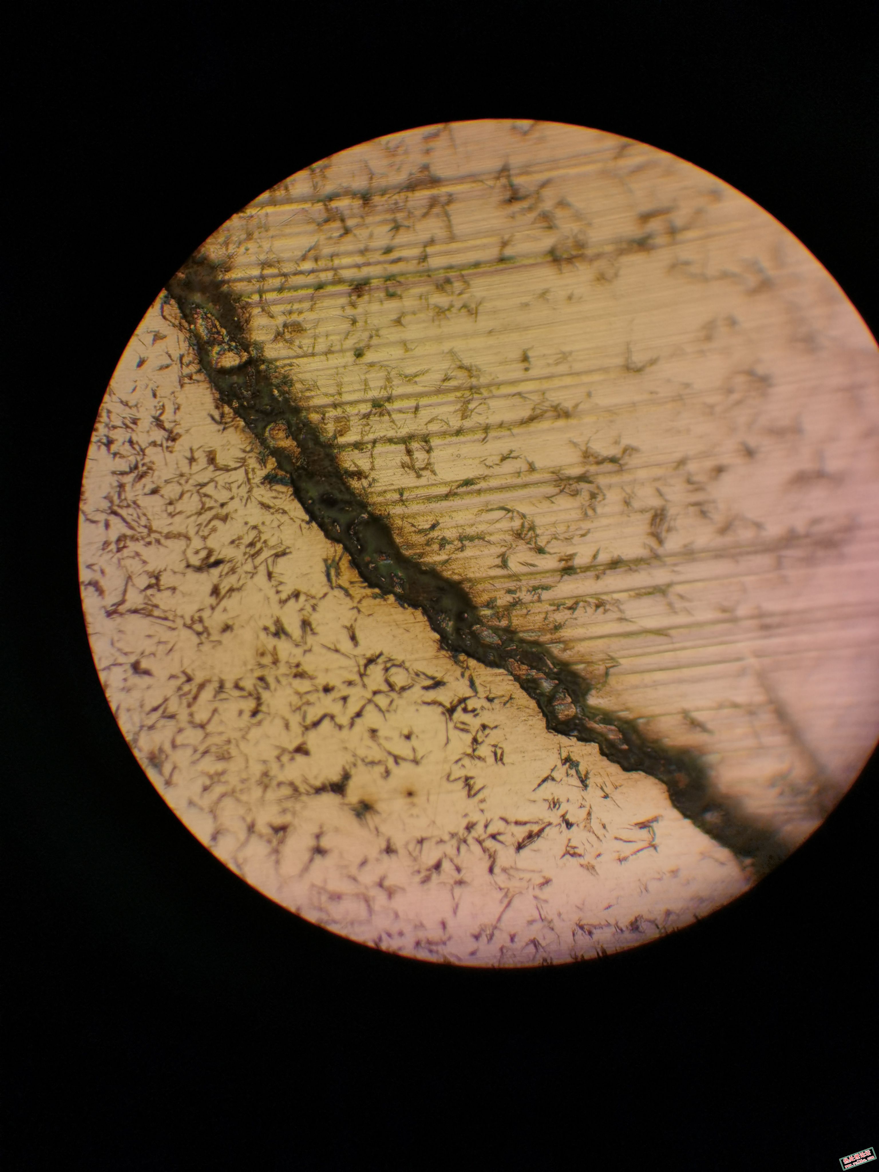

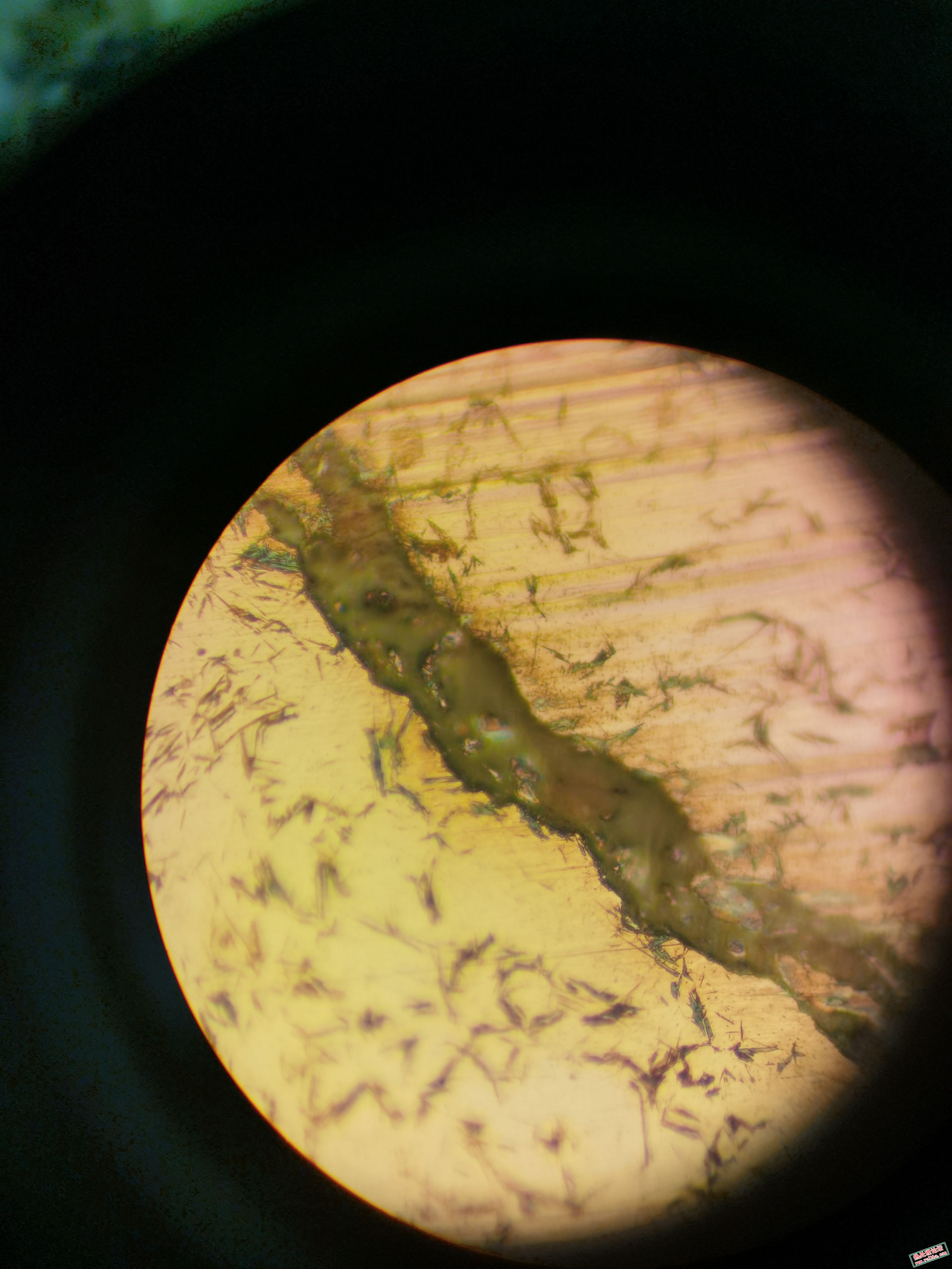

发表于 2024-1-12 19:14:13 | 显示全部楼层

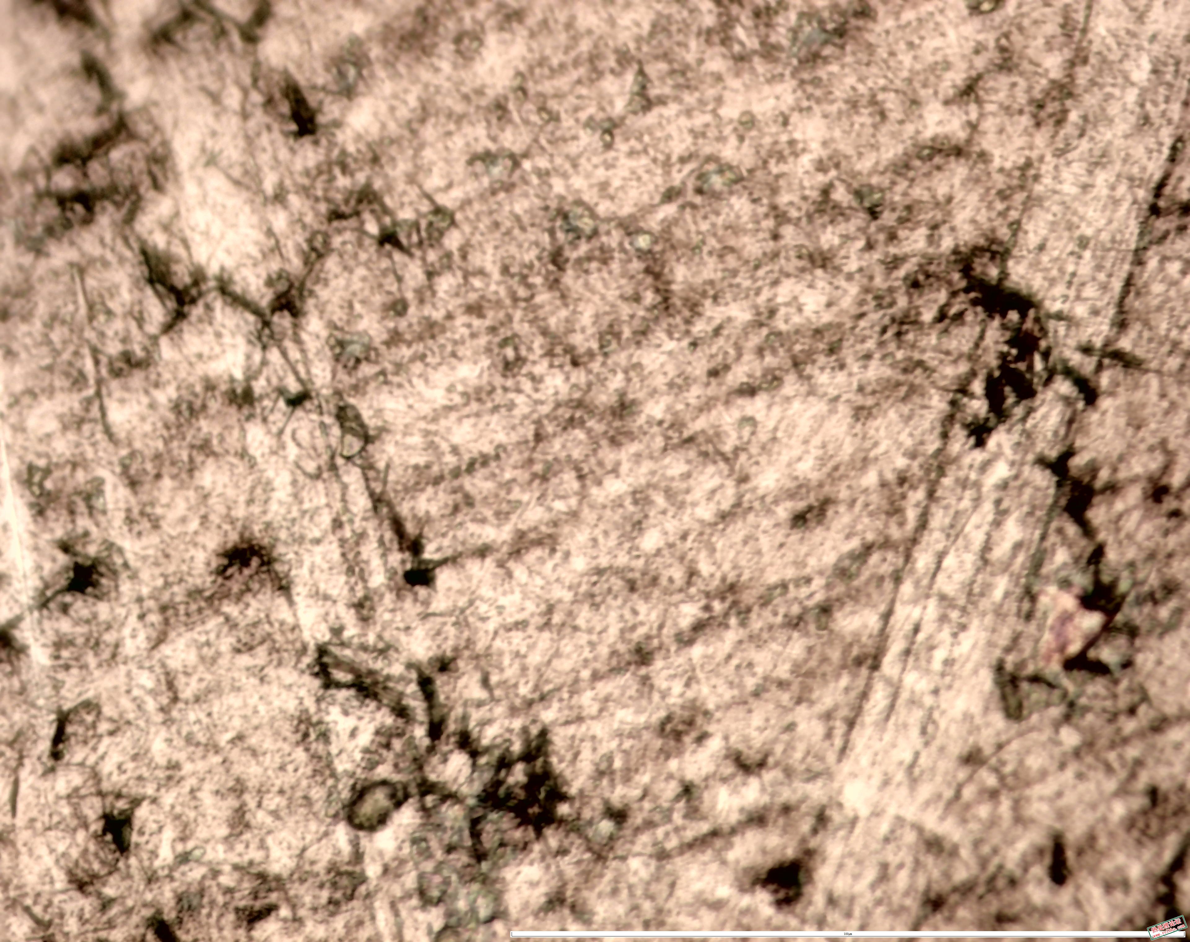

裂纹在哪里?最好重新制样拍清楚点,宏观裂纹也拍下,裂纹得分形状分布介绍下,看裂纹处的组织,看金相组织一般用高倍。是淬火后就开裂了还是回火后出现的?

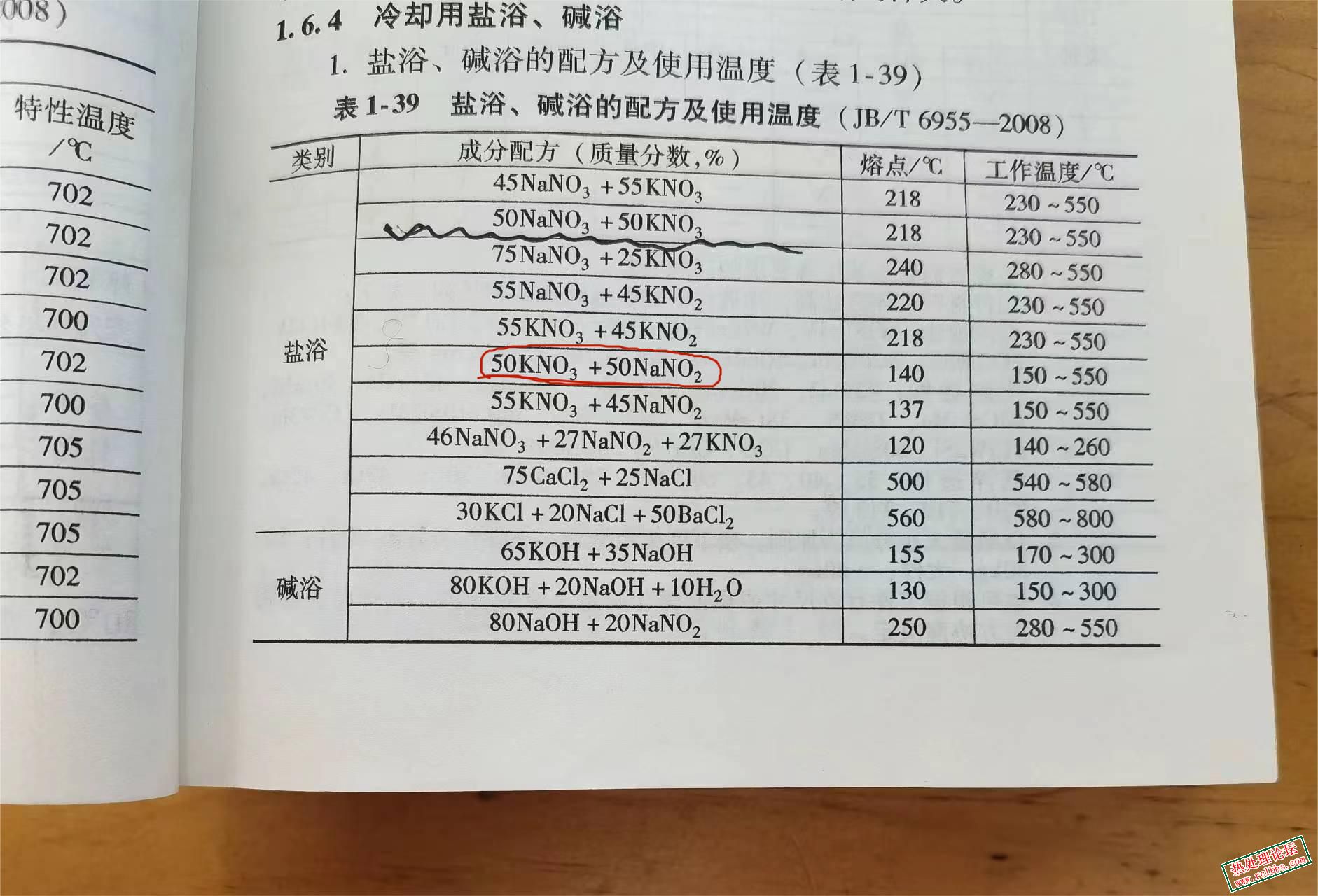

你好,请问工艺哪里不对啊?冷却介质按照工艺用的是图片这种,画黑线的

刚才说错了,用的是50%硝酸钾+50%亚硝酸钠

 楼主| 发表于 2024-1-13 09:41:27 | 显示全部楼层
412104999 发表于 2024-1-12 19:14
裂纹在哪里?最好重新制样拍清楚点,宏观裂纹也拍下,裂纹得分形状分布介绍下,看裂纹处的组织,看金相组织 ...
金相图中黑色的就是裂纹
930℃,碳势设定1.5,连碳饱和、碳极限都没搞清楚,其它的不做评论。至于有人建议换介质什么的别乱建议,毕竟不了解产品详情。

温度和碳势用的太高了。你这产品正火温度用到多少?   还有长期在高温状态下晶粒会长大的。碳势高了也一样会导致粗大的马氏体组织。 温度调到到920足以,碳势1.2.扩散时候要保证充足。20CrMnTi淬透性很好的。我看样块产品不大,淬火温度也完全可以再下调。

 楼主| 发表于 2024-1-13 10:30:43 | 显示全部楼层
790512as 发表于 2024-1-13 10:15
正常来讲,锻造后最好经正火处理,但现在很多企业控制成本,内耗严重,价格低下,就减少工序。不做正火也 ...
您说的一点都没错,企业生意也不好做,有的时候确实在乎成本这块,因为锻造毛坯是外面采购的,之前没有没金相设备一直没有检测过组织,这段时间才刚上了金相设备,渗碳有扩散的,工艺我写出来您看看
签到天数: 132 天
发表于 2024-1-13 10:40:05 | 显示全部楼层
1.5碳势渗碳也太高了,一般仪表碳势上限就是1.5,是不是要求表面碳含量有特殊要求?或者这碳控仪根本是不准的。看看开口裂纹两边有没有渗碳层,有的话就是热前就裂了
