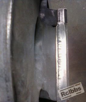

H13铝型材挤压模具,真空热处理,硬度48-51之间,首次上机是好的,经再次氮化后,模具上机变形,经修理后可用,但再次氮化后还是变形。另外,在产量很小的情况下,模具工作带出现拉伤现象,如图所示,请问哪位高手知道这是为什么? 照片-008.jpg

这种铝型材挤压模需要坐20小时!氮化层有点厚易脆蹦口,变形加大。应该适当缩短氮化时间,通常氮化5小时就能满足要求,我们常年在做这样的氮化。
