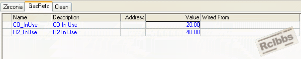

以前的仪表也是这样配置的,CO值用数字输入选择分析输入值或手动设定值。这次的问题是仪表系统软件升级至V2.80版以后。选择其他任何厂家的探头都没有问题。iTools配置截图如下:(其中黑色为输入,可以设置,兰色为输出)

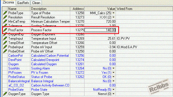

但选择马拉松(仪表中代号MMI) 后,CO默认20,无任何输入端口。如下图:

MMI是用PF值修正碳势的,已经考虑CO含量了,故不能输入。

CEO绝对是玩仪表的高手 ,昨天与USA欧陆联系后,他们的解释也是MMI探头用PF修正。
选MMI探头时菜单会有PF参数,选其他探头则无此参数。

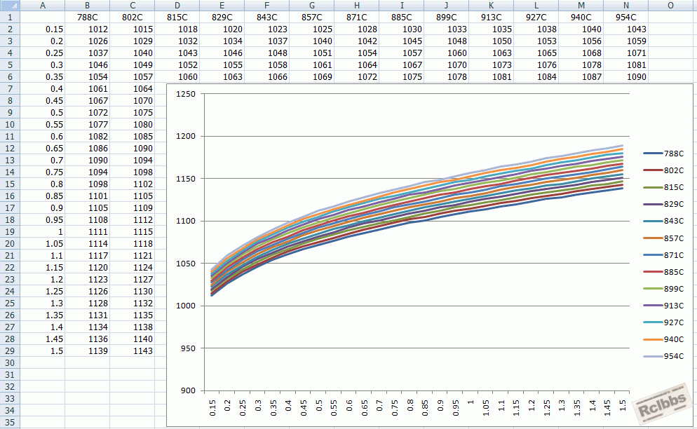

附件是SSi探头CO为20%时不同温度下相应碳势的MV值,从图中可以看出MV值并非是线性的直线。比较不同品牌的MV值,其结果MV值曲线也是不同的,因此氧探头的毫伏值也并非通用的。仪表内置各个品牌探头的不同参数,要使仪表正确计算的碳势前提就是选择合适的型号,仪表才会调用不同的计算公式计算碳势。另一个问题是如选用其他型号,由于MV值的非线性并各不相同的原因,碳势做定碳校正将相当困难。

  不同厂家给出的毫伏碳势对应表,有细微的差别,是因为各家的计算碳势的数学模型算法不同导致的,这个没有统一的标准,各有各的特点,给出的数据是按照自己的算法提供的。就氧化锆的电池原理来说,电势与生产厂家是没有关系的,和温度以及氧浓度差有关的,特定的条件下,电势是固定的。个人看法,探讨一下

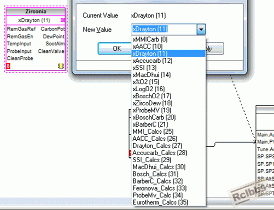

欧陆3504探头类型选择:
我不同意毫伏碳势对应表数据是按照自己的算法提供的观点,厂家开发氧探头时数据表应该是在实验炉内做定碳,同时测量氧探头的输出值得到的,如果是算出来的这个数据表就没有意义了。

那张对照表是各个厂家的标定表,是与实际情况对比后对基本计算公式的修正。
