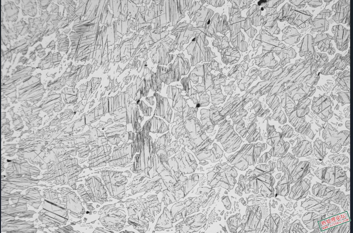

超高锰钢20Mn、1.2C、2Cr样品,金相组织中晶界存在大块碳化物,且晶内存在大量针状组织,1100保温2h水韧处理后仍含有这样的组织,并不能得到全部的奥氏体,是不是我的保温时间还是不够
如何获得全部的奥氏体组织?请教各位老师们。

是不是温度不准,碳化物太多了。可以试着提高温度试试。

 楼主| 发表于 2024-1-13 16:24:18 | 显示全部楼层
感谢回复,我换个设备重新水韧试试

发表于 2024-1-13 20:05:24 | 显示全部楼层
尺寸多少,不行可以再加点保温时间

发表于 2024-1-14 09:48:36 | 显示全部楼层
这个得扩散退火看能不能消除

发表于 2024-1-14 14:02:36 | 显示全部楼层
时间短了吧,多大的工件?
 楼主| 发表于 2024-1-14 14:11:46 | 显示全部楼层
Zoro 发表于 2024-1-13 20:05
尺寸多少,不行可以再加点保温时间
非常小尺寸的工件30*30*30的,按理说保温4小时肯定足够了吧
 楼主| 发表于 2024-1-14 14:12:53 | 显示全部楼层
weibo520 发表于 2024-1-14 09:48
这个得扩散退火看能不能消除
比如说980℃退火?我试一下
 楼主| 发表于 2024-1-14 14:14:01 | 显示全部楼层
masi001 发表于 2024-1-14 14:02
时间短了吧,多大的工件?
感谢回复,是30*30*30的小尺寸
签到天数: 836 天
发表于 2024-1-14 18:47:58 | 显示全部楼层
大概率设备问题哦,你可以再重复做一组看看,先别怀疑工艺
 楼主| 发表于 2024-1-15 09:36:30 | 显示全部楼层
感谢!在做重复性实验了,希望可以获得一个好点的结果

发表于 2024-1-18 17:30:55 | 显示全部楼层
如果我理解的没错,铁的占比76%,根据铁碳相图,碳1.2是冷却慢了会析出碳化物。水韧处理对于淬火处理来讲冷却速度是快,但是对高锰钢来讲,就跟我们理解的正火速度差不多。

发表于 2024-2-18 15:02:07 | 显示全部楼层
赞同!  可能温度低了比较多。碳化物没溶解。反而在晶界上析出成网状,这个需要结合加热前组织分析
