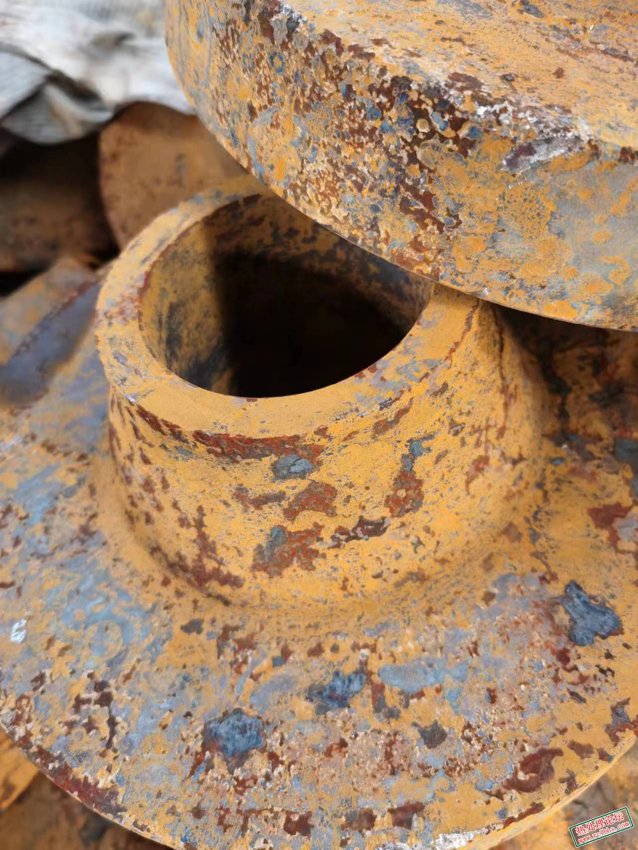

ASTM A105材料粗车后表面见光后在进行调质处理,零件表面形成明显的坑洼,像是剥落了一下,相同材质有时候有有时候没有,零件保温时间差异不是很大,不知道是脱碳还是来料问题
相同的问题在ASTM A182 F51不锈钢固溶时也发生过

氧化了或者淬火液里面脏了吧?

应该不是淬火液脏了,我们用的是清水,看起来还是很干净的
