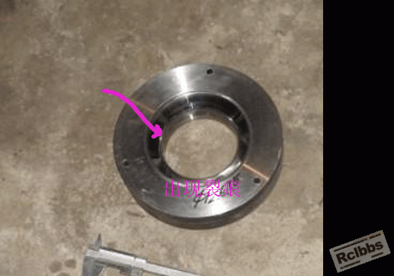

最近发现一个问题
Cr12圈 950到980度淬火,小于200度回火,回火时间大概有8个小时, 硬度HRC58左右.在精加工过程中(磨削)出现崩裂现象 12222副本.gif

小于200度回火,硬度HRC58,淬火工艺值得推敲,淬火出来硬度多少?回火8小时是指?此模具不大,一次也没必要回8小时的,3小时左右也就可以了,不过最少要回2次,有条件的可加次深冷,还有磨削时第一刀特别注意,进刀量不要太大,砂轮选择,冷却等情况也得注意。
