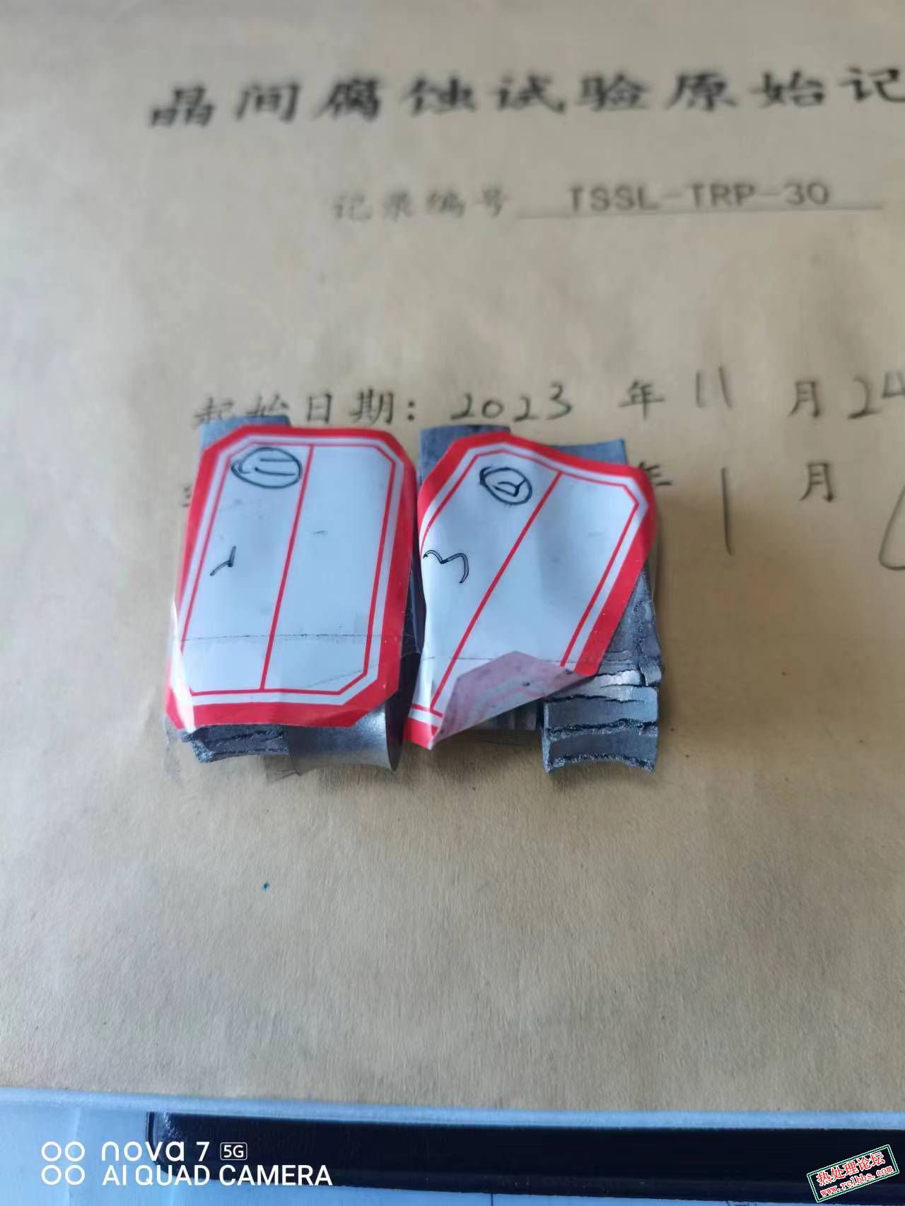

38*2.5的管子,工艺是光亮固溶(感应加热设备)之后金相试验中晶间腐蚀不合格,想问一下什么原因

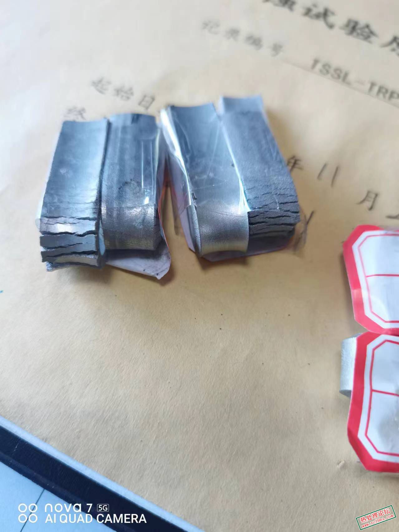

样品2号和3号不合格 (2号样品外壁不合格,3号样品内壁不合格)

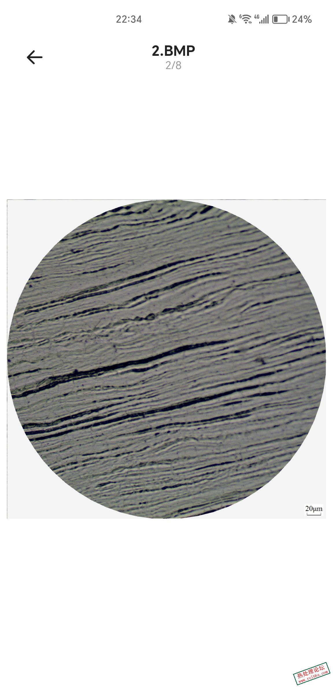

2号样品热处理工艺:加热温度1060-1080,保温温度1060,退火速度2.5米/分钟,保温时间1.2分钟,保温段3米长

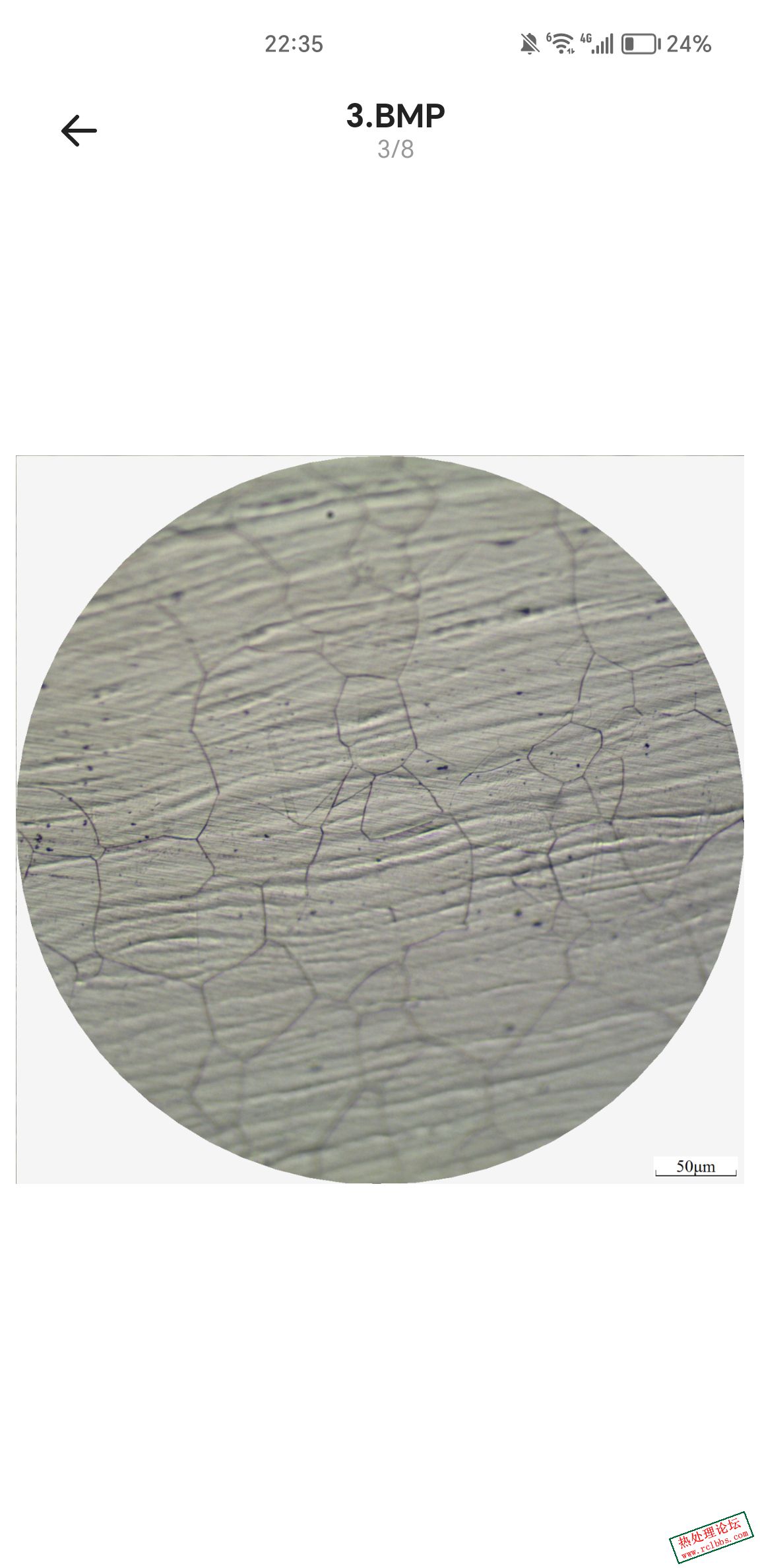

3号样品热处理工艺:加热温度1060 保温温度1060 ,退火速度1.5米/分钟,保温时间2分钟 ,保温段3米长
可以看一下2号样品和3号样品的晶间腐蚀的试样图和金相图
