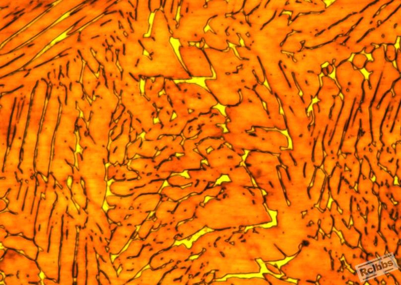

材料为铸造而成,未经过热处理,主要含有Si5.14%,Cr13.3%,Ni8.22%,碳含量0.03左右。大家帮忙分析下这种不锈钢的金相组织??

q请楼主把材料的牌号说明一下,是铁素体型的不锈钢吧
根据其他会员资料看是奥氏体基体上呈枝晶分布的阿尔法铁素体
由于我没有接触过不锈钢金相,这里第一次碰到看到图片,也让我学习了,增加知识了

    没有牌号的。组织是用村上腐蚀剂煮沸两分中在100倍下观看的

这个材料部清楚,看照片应该有少量铁素体
发表于 2010-5-20 17:01:44 | 显示全部楼层
我觉得是奥氏体基体上呈枝晶分布的阿尔法铁素体。

回复 7# 风来疏竹
   耐高温硫酸
发表于 2010-5-21 10:32:20 | 显示全部楼层
我猜到了,但不知道你的耐多少温度?硫酸浓度多少?是不是Cr含量有点偏低?

回复 5# sunyinlin
    请问有没有可能是铁素体基体上分布着奥氏体?
发表于 2010-5-21 11:02:27 | 显示全部楼层
回复 10# shizm
是以奥氏体为基体,而不是以铁素体为基。

CR含量这么低而NI含量又比较高,能有F吗?
发表于 2010-5-21 22:55:10 | 显示全部楼层
照片做的不错啊,奥氏体基体+铁素体,
发表于 2010-5-22 08:04:56 | 显示全部楼层
高温铁素体肯定有的,

回复 14# tail-007
    KOH10g,  k3Fe(CN)6 10g, 水100ml
发表于 2010-5-22 10:21:24 | 显示全部楼层
回复 12# 888888
能有F的,而且F含量应该不少。
发表于 2010-5-22 10:23:11 | 显示全部楼层
回复 14# tail-007
其实就是双钾试剂,需要煮沸浸蚀。

    CR量低而NI量又高,能出现F请说说原因,学习一下,谢了
发表于 2010-5-24 10:02:47 | 显示全部楼层
回复 20# 888888
因为硅含量高的缘故。

奥氏体+高温铁素体
我认为也是。
