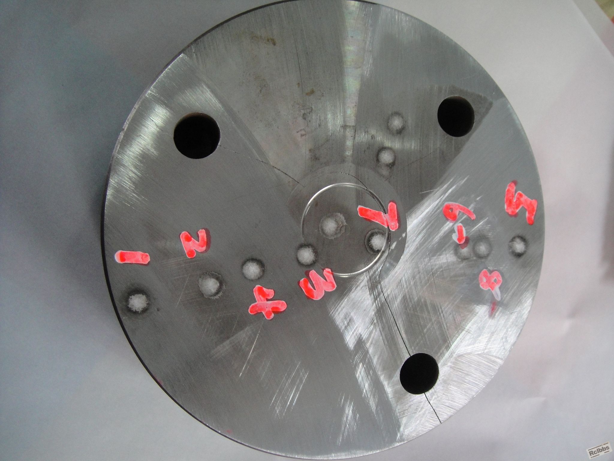

[attachimg]65314[/attachim   图中为光谱分析所取点
C% 1,0.434   2,0.376  3,0.59  4,0.43  5,0.398  6,0.459   7,0.69   8,0.421
DSC00515.JPG g]

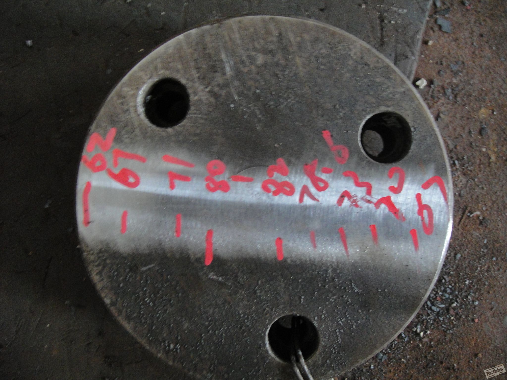

下图中硬度单位为HSD,请大家谈谈为什么会这样?不好意思忘了说,材料是42CrMo

这是个模块吗?看第一幅图片,有裂纹哦。

什么情况?心部硬度高?

 楼主| 发表于 2010-5-20 11:15:33 | 显示全部楼层
回楼上二位:
是的,越往心部硬度越高,含碳量也大概是这样一个趋势。
裂纹是这样的,淬油出现硬度不均,就淬CaCl2试试,结果就裂了,呵呵。材料是42CrMo
回复 4# burning
    楼主第一幅图片上方的一组数据是合金元素含量吗?为什么不标明合金元素化学符号。
    像这种结构,如果淬CaCl2,应将三孔用石棉绳填塞后淬火,可有效避免淬裂,还可以采用CaCl2—油双液淬火。

 楼主| 发表于 2010-5-20 12:57:49 | 显示全部楼层
回5#:我们是盐炉做的,没有气氛保护。脱碳是可能的,但不会是这种脱法,太有规律了,每件都是这样。而且光谱是在车下去以后打的,不存在脱碳层的问题
回6#:第一幅图片上方的一组数据是碳元素含量,符号C%写在角落里,可能你没注意到。其他元素含量没问题。Cr%1.05-1.13Mo%0.176-0.204

 楼主| 发表于 2010-5-20 13:00:46 | 显示全部楼层
回复 8# wangxingguo644
你好,光谱没有问题。我试验了多次,这个是我车掉脱碳层后做的。

你保证脱碳层都磨掉了吗?

有孔的话很容易淬裂,
发表于 2010-5-20 17:32:18 | 显示全部楼层
属于材料的化学不均匀性,也叫偏析。如果你用热酸洗一下,会出现明显的方框。

发表于 2010-5-20 18:57:49 | 显示全部楼层
CaCl2溶液是不错的冷却介质.
问题可能还是出在含碳量不均匀上.

发表于 2010-5-20 19:28:07 | 显示全部楼层
是铸钢吧材料已不是42CrMo了,含碳量差这么多,中间含碳量高所以硬度高、不均匀,再加上应力大易出现裂纹。

发表于 2010-5-21 20:35:53 | 显示全部楼层
额  这个材料还是42CrMo么。。。典型的碳偏析了呀。
而且一般来说越到心部,C含量应该越低才对吧。。。怎么会那么高的
怀疑你们采购的钢锭本身就有问题吧,可能是炼钢过程中脱碳和浇钢过程出现纰漏了。
