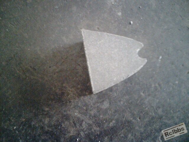

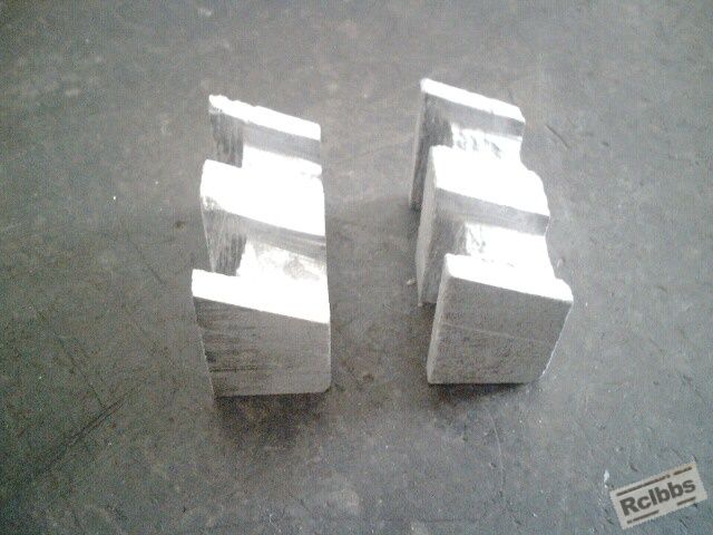

回转支承感应器导磁体
发表于 2010-5-20 11:11:50 | 显示全部楼层 |阅读模式
签到天数: 31 天
发表于 2011-2-8 20:13:57 | 显示全部楼层
请问啥材料呢
 楼主| 发表于 2011-2-9 12:13:19 | 显示全部楼层
回复 2# longji
    铁粉+环氧树脂经过磷化处理然后倒模最后烘烤成型
