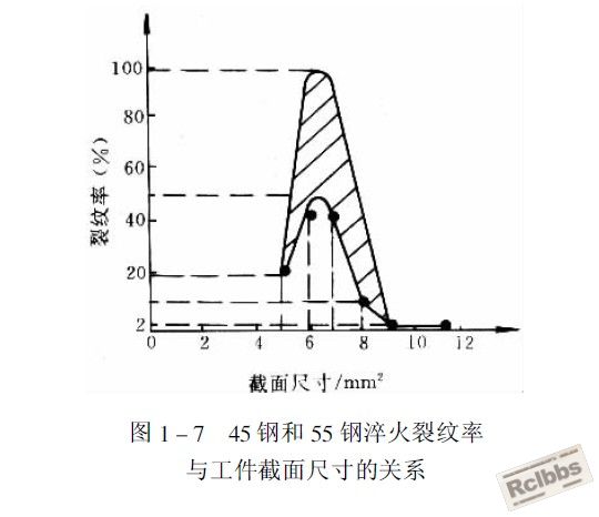

下图是45和55钢淬火裂纹倾向尺寸,请问可以采用什么方法去控制它呢?欢迎大家讨论

采用冷却速度相对较慢的冷却介质,例如,油冷,对危险尺寸的工件也可以淬透。

发表于 2010-5-21 09:57:00 | 显示全部楼层
一般是尽量避免这个危险尺寸,实在无法避免就从工艺入手,油冷,缓冷
发表于 2010-5-21 23:17:29 | 显示全部楼层
尺寸小,心部全部生成马氏体,硬度可以满足要求。
